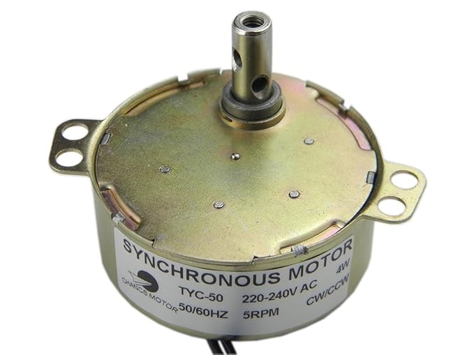

j'ai acheté sur ebay un moteur Synchrone TY-50B 110V CW/CCW pour remplacer celui de mon foyer électrique. Le moteur fait tourner une tige et permet de simuler des flammes. Une fois installé, je m'aperçois que les flammes vont du haut vers le bas car le moteur ne tourne pas dans le bon sens.
Sur le moteur original est indiqué CW. Sur le nouveau CW/CCW. Je me demandais comment inverser la rotation. Je n'y connais rien en électricité. De toute évidence, inverser les deux fils ne sert à rien car j'ai essayé :-)

Non il est conçu pour tourner dans un sens c'est à l'intérieur du moteur qui y a une lamelle qui donne son sens de rotation.
Perdu pour perdu il faut le dessertir et inverser la lame.
Désolé mais pour changer la rotation il faut changer de moteur (rotation polarisée)Dans ce moteur la rotation est définie par une rondelle interne qui le bloque dans un sens. Perdu pour perdu il faut le démonter et inverser la rondelle après avoir redressé les 4 agrafes.
