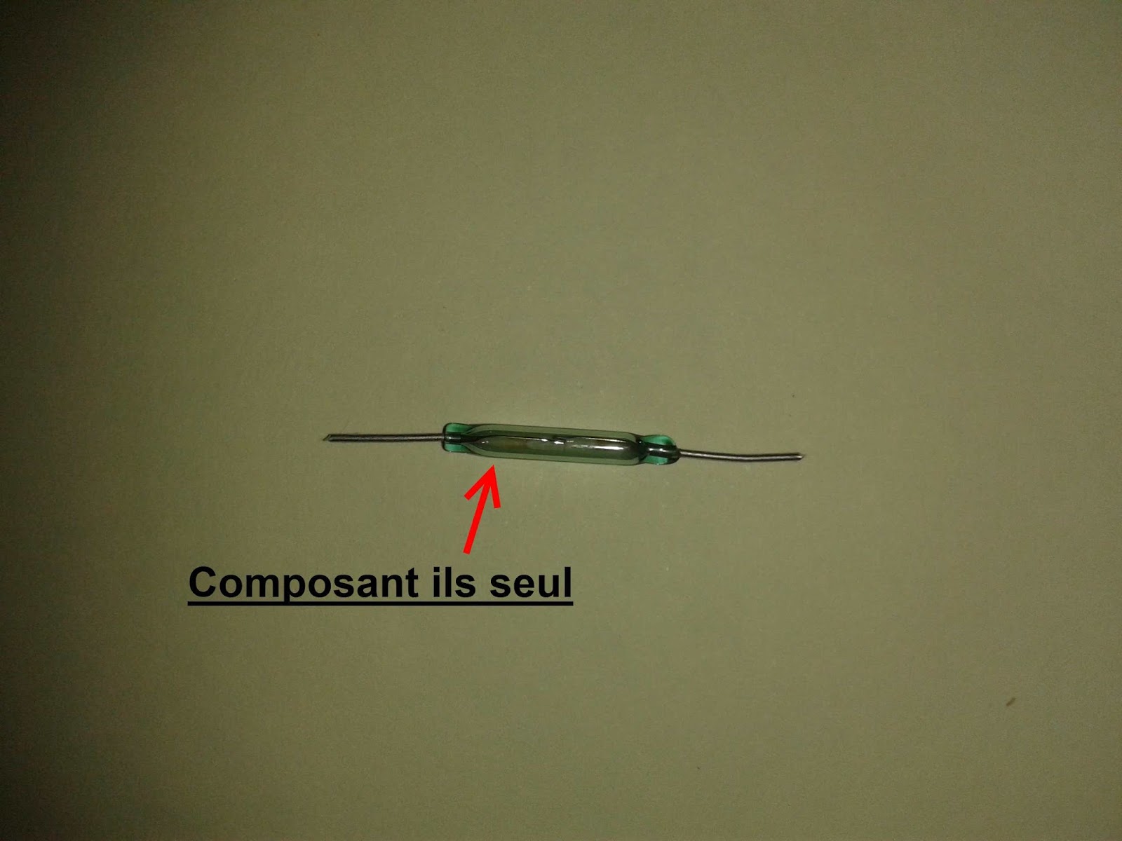

mon débitmètre est composé d'une roue avec un aimant sur une ailette et un petit circuit imprimé sur lequel est soudé une petite ampoule avec dedans un bilame qui s’actionne a chaque passage de l'aimant.
j'ai voulu déclipser ce circuit imprimé de son logement dans le serpentin.
j'ai du forcé un peu trop, il s'est défait d'un seul coup et est tombé par terre.
en chutant cala a débloqué le bilame et ça remarche a nouveau.

lol
un coup pas trop fort car le debitmetre mesure 1cm de long pour un diametre de3 mm et est en verre
http://1.bp.blogspot.com/-yEuVSFzVH80/VB74xi3HYEI/AAAAAAAAAZo/BGTpbTGkmWw/s1600/10.jpg
