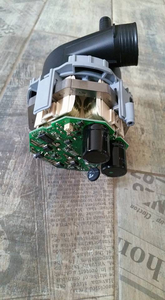

j'ai un soucis avec un lave vaisselle rosieres rli 146, au démarrage l'eau arrive bien dans la machine, une pause se fait, l'eau revient de nouveau et juste après le voyant rouge ce met a clignoter, ainsi que le bip se déclenche, la pompe de vidange s'enclenche dans les secondes suivantes et l'eau est bien évacué
j'ai vérifier mes différents filtres d'eau, j'ai coupé et rallumé mon arrivée d'eau RAS
je suis certain que l'eau n'entraine pas les hélices de nettoyage, est ce du au temps trop rapide d'arret après le demarrage ? dans un précédent sujet, un utilisateur a eu le meme soucis sur la meme machine, mais son problème a été résolu par un retour en garantie qui ne peut me concerner ( la machine a 3 ans ) il a été évoqué un soucis au niveau de la pompe de cyclage, si vous pensez que cela peut etre mon cas, peux t on la vérifier sans la démonter complètement ?

donc pas de condensateur dans cette machine, ou plutot il y a 2 condensateurs dans la pompe de cyclage, ainsi qu'un petit fusible intégré sur la carte
la carte ayant des marques de coup de chaud, j'ai décidé la changer et miracle pour ma femme et mes enfants ca refonctionne
pour info, j'ai trouvé cette pompe sur internet pour un montant de 140 € en moyenne, et je l'ai commandé dans un petit revendeur a coté de chez moi pour 90 €, europlex pour ne pas les citer
