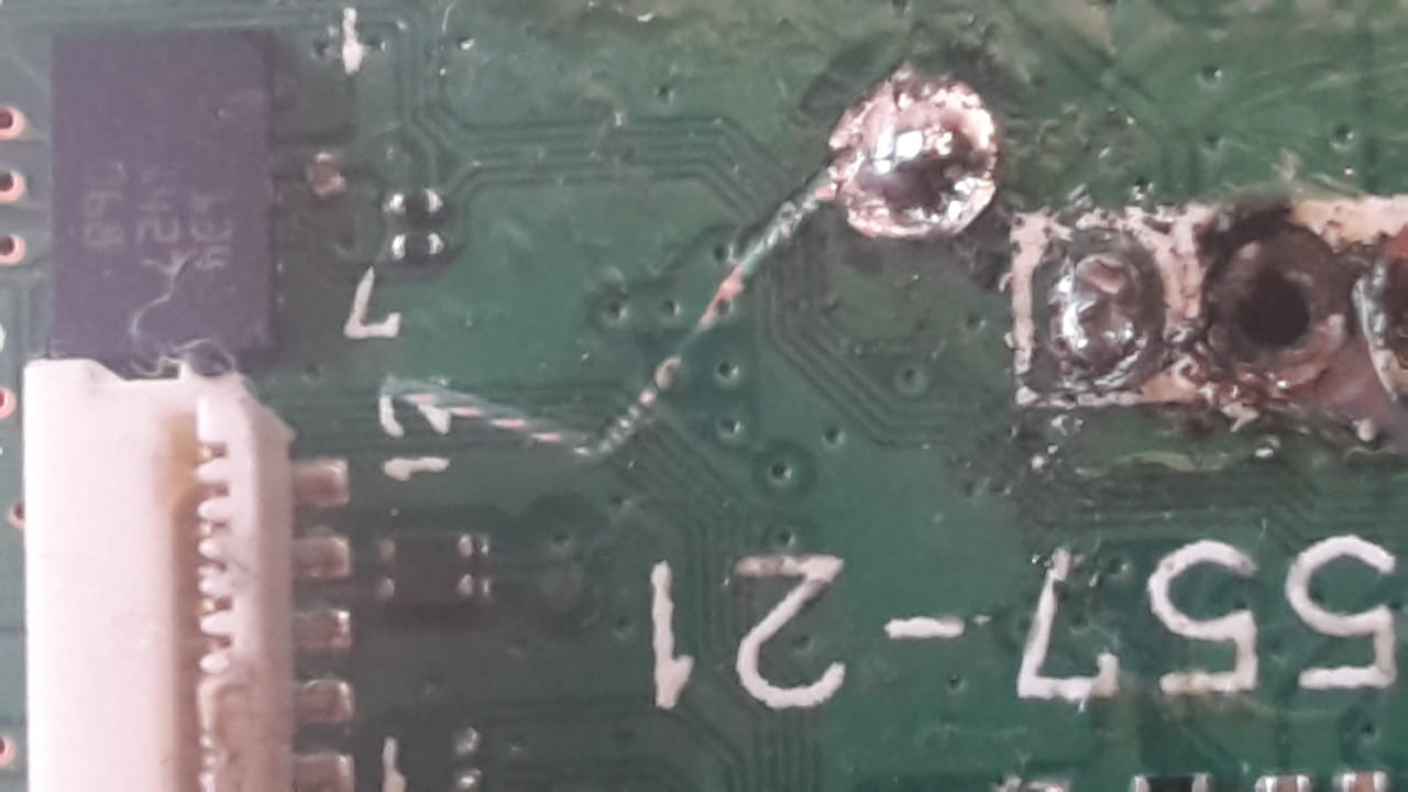

Fatigué de racheter des manettes PS4 pour mes enfants, j'ai décidé d'y jeter un oeil. Après diagnostic, je dois dessouder un composant (joystick 3d) qui dispose de 6 pattes en traversant. Rien de bien compliqué en apparence.
Seulement voilà, l'étain des soudures ne fond pas ou si peu que je ne peux enlever le composant.
Je précise que je suis monté jusqu'à 420 degrés et utilisé une pompe à dessouder manuelle. Je ne maîtrise pas la tresse.
Quelqu'un a t il déjà rencontré ce souci de dessoudure ? Si oui pourrait il me guider ou me conseiller ?

Bonjour les circuits il sont en cuivre il faut nettoyer pour voir si vous avez enlevé le vernis alors ils sont peut etre en court circuit mais pas abimés.
ça a l'air d'aller essayez de coupez les pates comme je vous ai dis ou casser le composant délicatement l'étain devrait fondre
