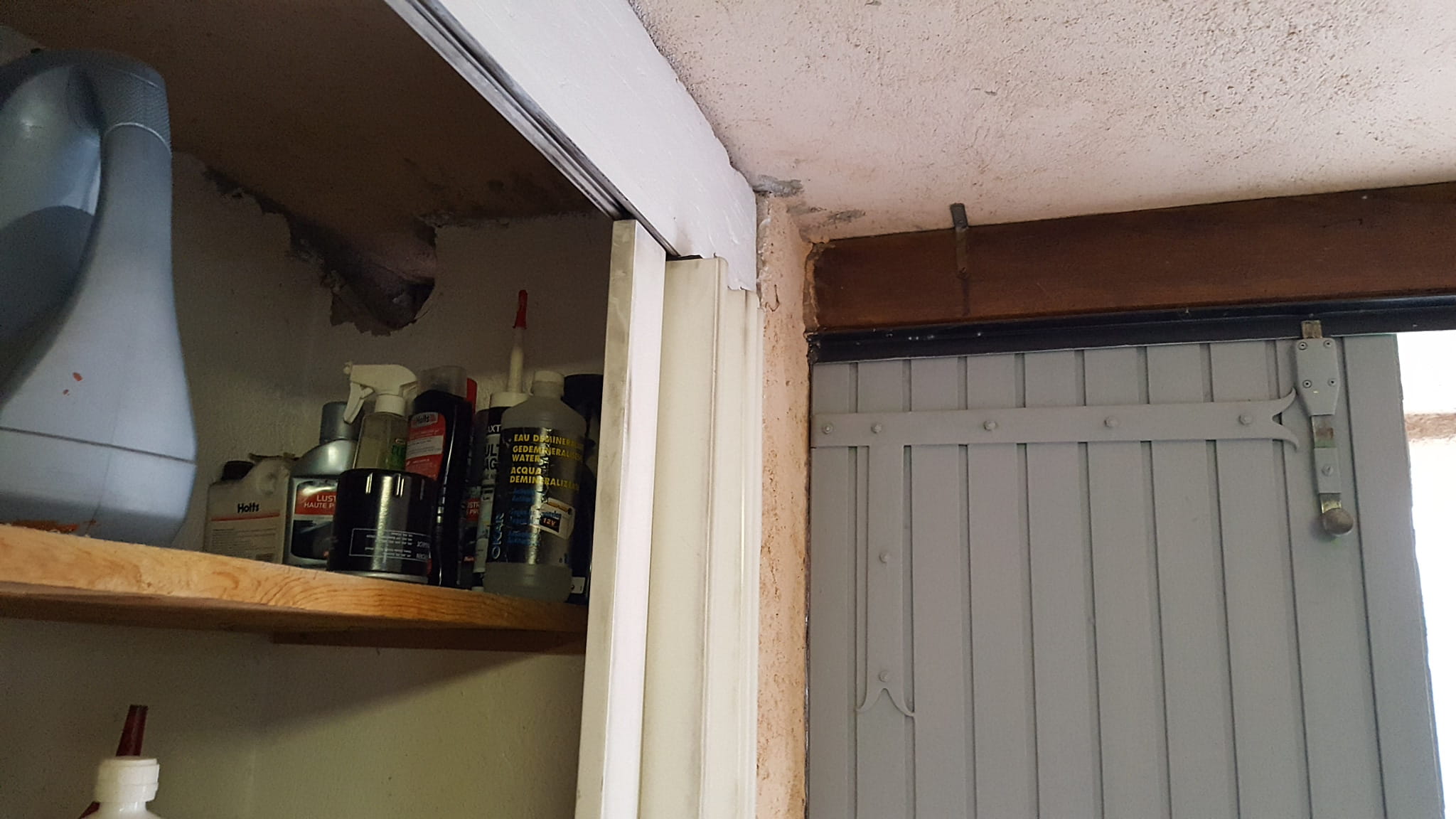

Bonsoir,
J'ai appronfondi un peu mon "problème" (entre parenthèses car selon certains c'est un faux problème), et voici quelques photos de la configuration réelle.
On voit l'ancienne porte qui tient sur une petite poutre bois visée au plafond.
Les deux avancées sont bien de la même taille, donc pour mettre un système sectionnel, il faut forcément faire des petites saignées dedans. Comme plusieurs l'expliquait, ça ne pose pas de pb. Mais si je peux éviter et me diriger vers une autre solution je préfère.
Le clair de l'entrée fait 2,43m et j'ai bien 2 montants (les plus à l'extérieur) sur lesquels je peux appuyer mes glissières. J'ai donc de la place pour les écoincons.
Par contre, je n'ai pas de linteau et la hauteur sous plafond de 2,38 m.
Ma question est donc maintenant : puis-je fixer mon bloc moteur directement sur le plafond, en mode "pose sous tableau", avec cette hauteur? La hauteur de pose est définie par la taille de glissières? Ou celles-ci peuvent être coupées à convenance, à conditition qu'on est un peu de marge sur la longueur du rideau pour fermer un peu plus de 2m de haut?
J'espère être assez clair mais par mail ce n'est pas évident...
Merci d'avance

Pour moi je vois deux problèmes:
1 :vous êtes obligé de garder la poutre supérieure, elle doit arriver à la même épaisseur que le mur intérieur. Il vous faut entre 15 en 20cm sous plafond.
2 l'appui des montants du portail se font sur la partie intérieur du mur donc vos deux placards sautent.
De plus vous prenez le problème à l'envers. Commencer par voir le modèle et les dimensions du produit que vous souhaitez et avec les dimensions qui vous seront données voir si le montage est possible.
