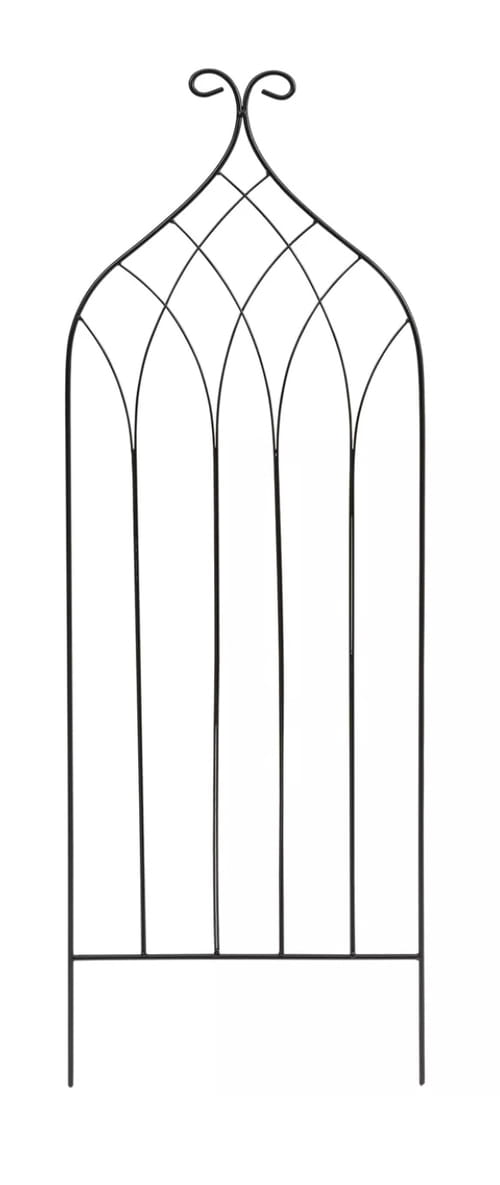

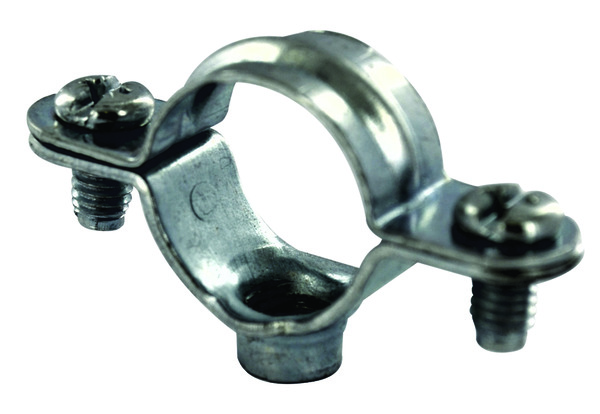

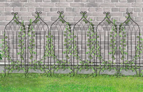

Bonjour je souhaiterai installé 6 treillis sur mon mur pour faire courir des plantes grimpantes. Ceux ci doivent donc être installé décollé du mur. Mais je ne trouve pas de fixations en commerce, ou sur internet ceux ci sont beaucoup trop cher car il faut que j’en installe 6! Auriez vous une idée qui fasse propre et soit efficace? J’avais pensé au serre clip noir dans lesquels on peut fixé par une vis au mur mais bon c’est plastoc ou alors les fixations pour tuyaux en cuivre mais les treillis sont relativement fins. Merci de votre aide je vous mets quelques photos pour vous donner une idée. Bonne journée.

Une cheville pour le parpaing
1 vis à bois à la longueur de l"'espace
un collier à la dimension des cadres partie haute, que vous enfilez dans la vis par le trou fileté.

Merci c’est bien ce que je pensai aussi mais je n’étais pas sûr de trouver la bonne dimension. Et j’ai trouvé des vis avec tige filetées pour les tuyaux de plomberie avec un décalage de 2,5cm donc nikel. Merci de votre aide. Il ne manquera plus qu’un coup de peinture noire et ça ne se verra presque pas. Bonne soirée!
