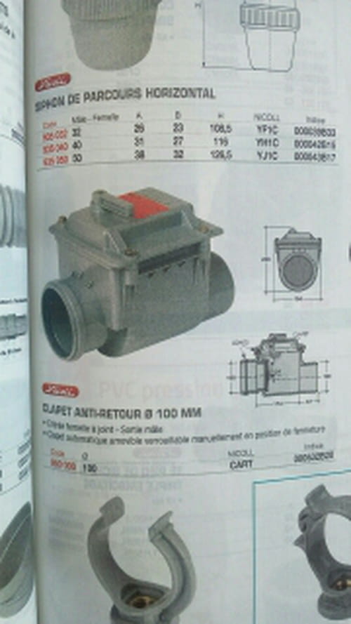

sinon vous avez ce clapet de chez Nicoll aux alentours de 550 euros mais comme expliqué ça risque fort de fonctionner 1 fois je ne comprends pas cependant un clapet anti retour fonctionne dans un seul sens de fluide mais les fluides eux travaillent dans les deux sens si votre garage est plus bas que la rue à quoi vous servira le clapet si vous n avez rien pour faire remonter la pente.
faites un puisard 1x1 m à l'intérieur de votre garage (à l extérieur les pompes peuvent venir à geler ça dépend de votre localisation) et installez deux pompes de relevage avec flotteurs
