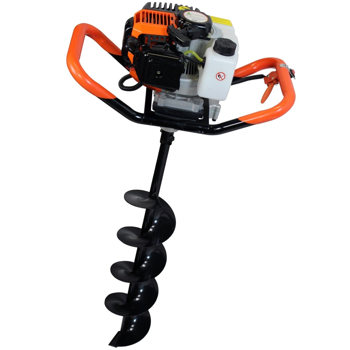

Dans nos régions moins froids j'ai eu l'occasion de poser des piquets de clôture avec la méthode " la traditionnelle "
Petites pierres, plus terre de déblaiement compactée; le résultat est aussi efficace que du béton coulé. Pour votre cas il ne faudra pas hésiter à descendre entre 50/70cm
Utiliser une tarière
