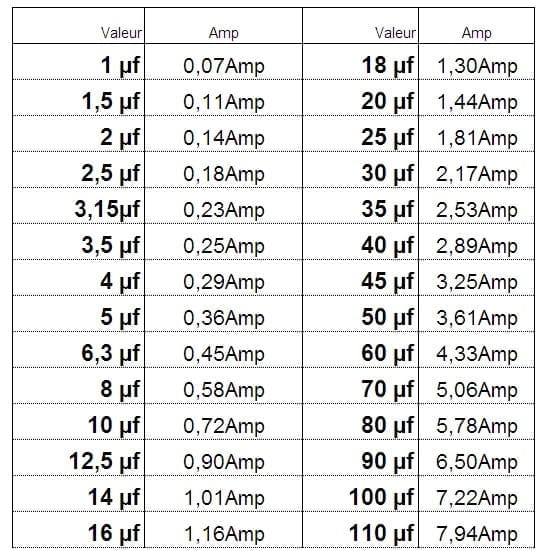

oui, en effet le schéma rectifié est correct.
l'interrupteur thermique lorsqu'il est actif, le ventilateur fonctionne à vitesse lente.
Je voudrais régler une vitesse un peu plus lente que le numéro 2 mais plus rapide que la vitesse numéro 1
D'après ce que je comprends du schéma : je suis très étonné qu'à l'enclenchement du klixon votre appareil tourne en vitesse réduite . Pour moi la logique est inverse.
Le klixon entre en fonction pour réduire la chaleur du conduit dans le cas d'une vitesse lente . ??? Comme vous pouvez le voir sur le schéma le klixon court-circuite le" RC" pour donner la même vitesse que l'autre ventilation. A valider .
Si mon raisonnement est bon, si vous réduisez la vitesse maxi vous n'aurez plus de sécurité dans le conduit.
