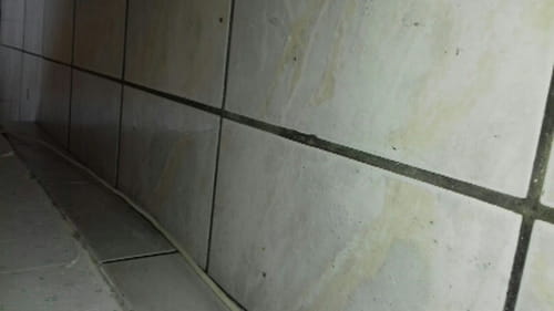

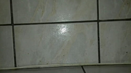

question on n'a aperçu dans la chambre au enfant bien sûr c'est du carrelage
on n'a trouvé l'humidité toute au long des pleinte
étant donné j'ai une cave
en sous.. sans compter devant la fenêtre en dessous j'ai un grand
massif de fleur très humide vous pensé que viendrait de ça ou pas

Bjr, la vous avez la totale ! carrelage froid, chambre froide, mal isolée, mal ventilée, avec peut etre de l humidité par capillarisation et peut etre meme un mobilier a moins de 10cm de ce mur ??
remédiez a tous ces défauts et vous devriez arriver a quelque chose de plus sec ??!!
