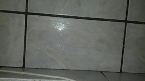

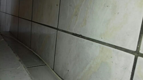

Bonjour à toutes bonne année bonne santé
question on n'a aperçu dans la chambre au enfant bien sûr c'est du carrelage
on n'a trouvé l'humidité toute au long des pleinte
étant donné j'ai une cave
en sous.. sans compter devant la fenêtre en dessous j'ai un grand
massif de fleur très humide vous pensé que viendrait de ça ou pas
Profil bloqué
Bjr, la vous avez la totale ! carrelage froid, chambre froide, mal isolée, mal ventilée, avec peut etre de l humidité par capillarisation et peut etre meme un mobilier a moins de 10cm de ce mur ??
remédiez a tous ces défauts et vous devriez arriver a quelque chose de plus sec ??!!
stf_jpd87 Messages postés 100855 Statut Modérateur 28 974
Carrelage dans une chambre = zone froide + humidité = ruissellement.
Je suppose que cette pièce ne dispose pas de ventilation mécanique, ou d'aération. ??.
Quelle température ambiante ??
