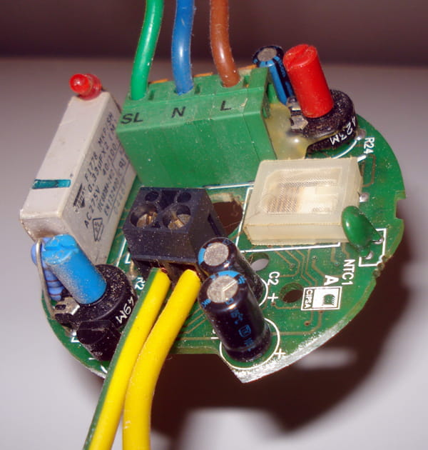

l'affaire de seulement 2 fils arrivant au ventilateur s'explique finalement. Il y a bien, caché dans le faux plafond, un module de temporisation.
il semble que ce soit un module récupéré d'un ancien extracteur HS, car il n'a pas de boitier de protection.
- les 2 fils jaunes vont au ventilateur.
- le potentiomètre bleu règle la temporisation. Assez délicat à régler, car à fond à gauche il démarre tout seul. Et les autres position semble toujours donner 40 s de temporisation
- le potentiomètre rouge est indiqué hygro. Je n'y ai pas touché car étant dans le faux plafond, je doute qu'il détecte quelque chose.

J'ignore quelles sont les normes d'installation des aérateurs. Est-il possible que la temporisation soit sous forme d'un mécanisme indépendant de l'aérateur, que l'alimentation du mécanisme arrive du disjoncteur par un circuit indépendant de l'interrupteur, arrive quelque part dans le faux plafond, et donc il n'y a plus que 2 fils qui vont à l'aérateur
Un aérateur salle de bain comprend 3 fils si temporisé , à moins que ce soit un hygrométrique qui fonctionne avec l'humidité environnant . ??? Référence de ce produit .
Il n'est pas avec hygromètre car il ne se déclenche qu'avec la lumière, et ventile encore environ 1 minute après extinction.
mon souci vient du fait que je voudrais prolonger grandement la temporisation. mais où ? A y réfléchir, il y a peut-être une minuterie dans le faux plafond où passent les gaines, ce qui fait que seuls 2 fils arrivent au ventilateur. Je passerais une caméra dedans dimanche.
