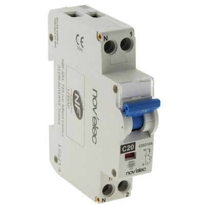

Ma question : vu que je voudrais évidemment pas qu'un éventuel incident sur la prise extérieure n'impacte le circuit actuel, quelle sécurité/disjoncteur ou similaire dois-je installer sur cette prolongation de circuit (dans la boîte de dérivation par exemple ou même ailleurs) et comment ?
J'ai pensé à un élément de ce type là ==> https://media.castorama.fr/is/image/Castorama/disjoncteur-20a-nov-elec~3545411506538_02c?%24MOB_PREV%24=&%24width=618&%24height=618
mais je suis presque sûr que ce n'est pas adapté à mon projet, et je ne sais pas quelles sont les alternatives possibles.

Malheureusement, vous ne pouvez rien faire.
Même en ajoutant des protections (disjoncteurs, interrupteur différentiels) au départ vers vos prises extérieures, vous n'avez aucune certitude qu'elles sauteront avant les protections déjà en place dans votre tableau.
Peut être que cela sautera aux 2 endroits en cas de défaut d'isolement ou de court-circuit.
La seule solution est de tirer un circuit dédié depuis le tableau de répartition, avec ses propres protections.
Après, les défauts (isolement ou court-circuit) cela n'arrive que rarement.

Non comme je l'ai dit aucune certitude
Mettez un disjoncteur différentiel 30mA 16A type AC, cela assurera en plus la protection contre les court-circuits
Mais sans garantie.
Mais sans garantie.
Exemple :
https://www.materielelectrique.com/disjoncteur-diff-4500autovisun-230v-16atypeac30ma6kacourbe-cdepart-p-32533.html
