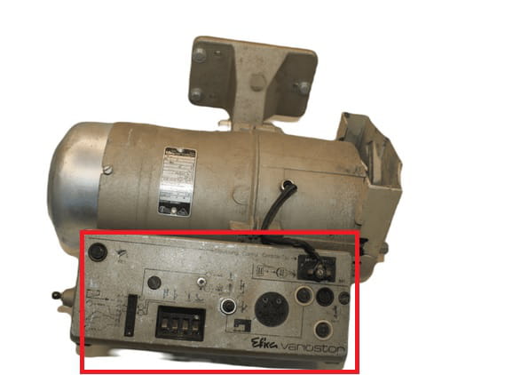

Bonjour,Je recherche une personne qui connait le moteur elka variostop type ce 552 No. 09436652.
Moteur 220/380. de machene a coudre quand je retire le pied de la petale le moteur continue je suis oblige de l arrete a l interupteur pas serieux s abtenir

Là vous rentrez dans une réparation impossible, C'est un moteur à commande électronique qui a plus de 30ans.
La première chose à contrôler est voir si le câble du synchronisateur qui se trouve sur la poulie machine n'est pas coupé à un endroit, et vérifier le bon verrouillage de la prise de ce synchro sur le boîtier électronique.
Après je ne vois qu'un électronicien; mais les plans sont dans les archives sous les 3m de profondeur.
Cordialement. d'un ancien de la machine à coudre industrielle.

NON : sur ce moteur ce sont deux embrayages électromagnétiques , un pour entrainer la machine, l'autre pour la freiner.
Dans votre cas c'est l'embrayage d'entrainement qui reste sous tension et garde
la pleine vitesse de la machine. Le tout est géré par un boîtier électronique. D’Où mon conseil sur la seule chose que vous pouvez faire.

bonjour pourriez vous me dire ou se trouve le boitier electronique si je peu le faire car je ne connais personne pour m aider svp merci
sous le bloc moteur qui lui est cylindrique
