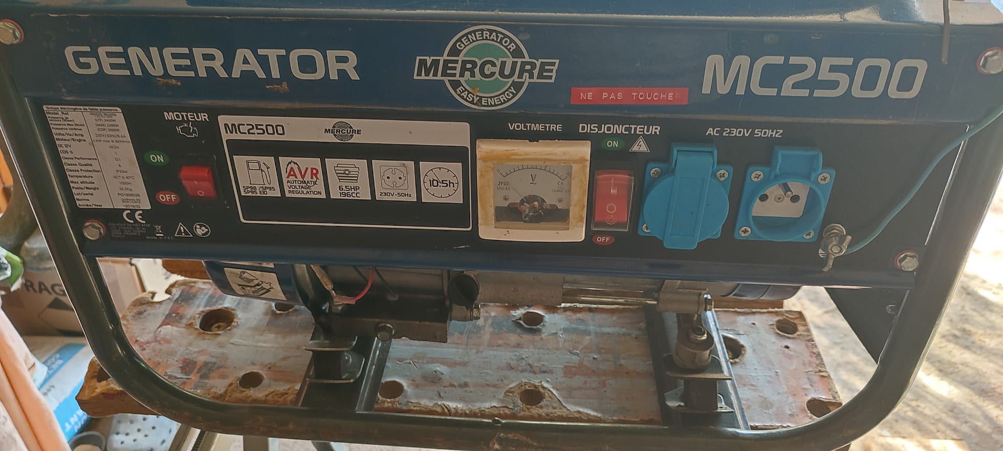

Nous avons un groupe éléctro Mercure MC 2500 qui sert à alimenter une cafetière et un four micro ondes. Il est suffisant pour emmener ces appareils.
Il se trouve qu'aujourd'hui, son régime chute à 90 % dès le branchements de ces appareils.
J'ai changé la carte AVR, mais le problème persiste.
Quel peut être le problème ?
Merci.

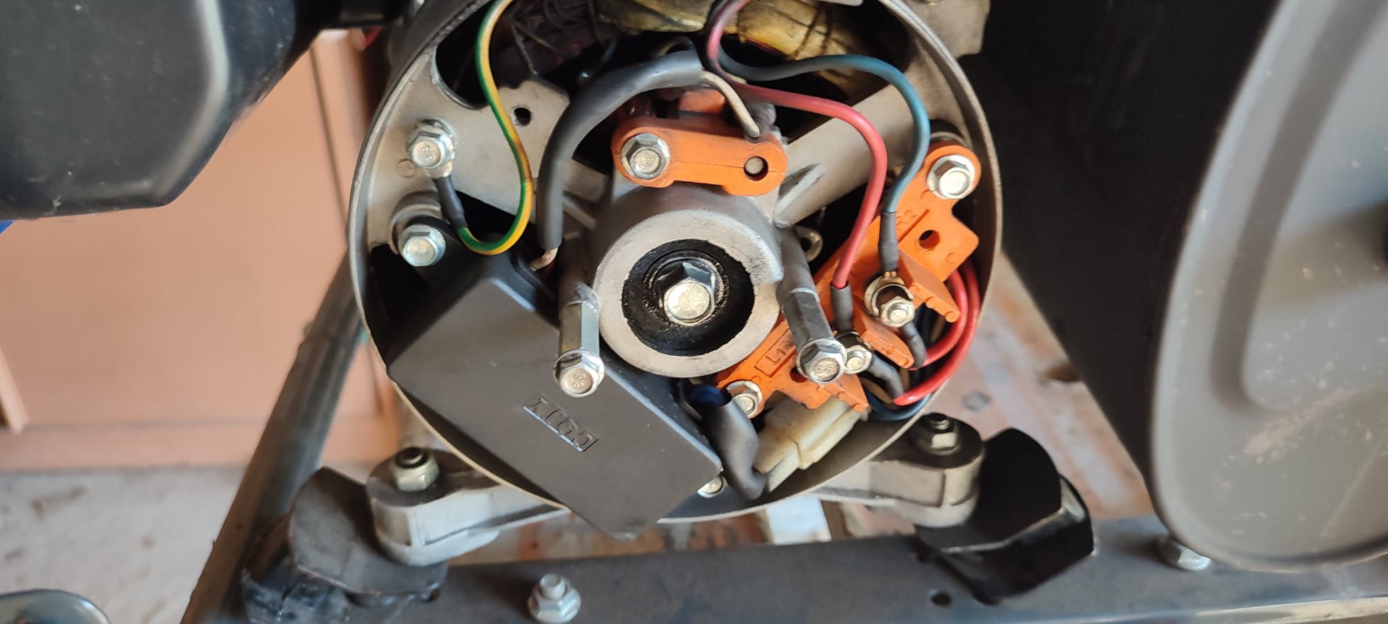

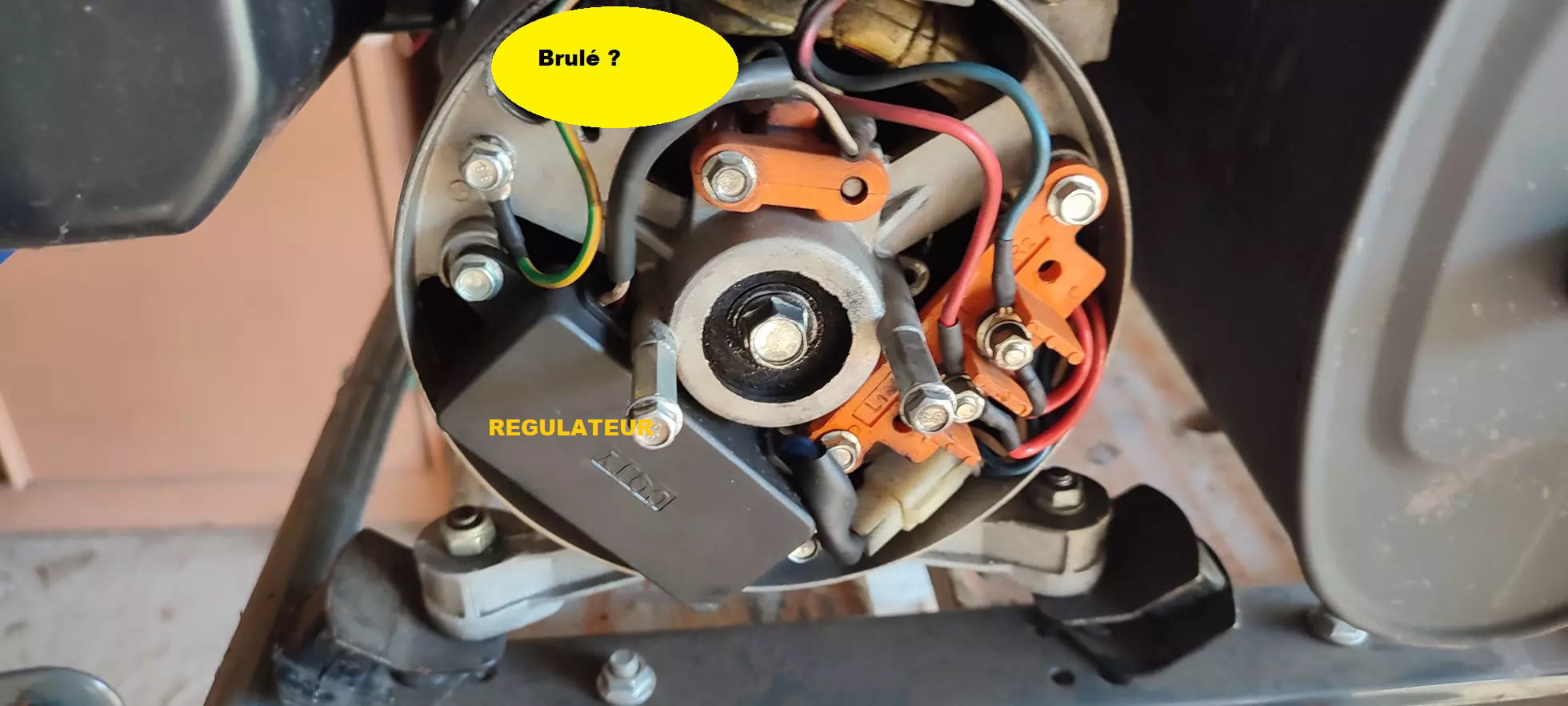

Bonjour, plusieurs pistes.. vérifier l'état des charbons, le régulateur à t'il été changé, ( rectangle noir) ? Regarder avec soin le bobinage sous le fil de terre, il me semble noirci
Ulysse5818 Messages postés 15423 Statut Membre 193
Bonsoir, j'ai juste changé la carte AVR.
Je vais démonter à nouveau pour voir les charbons. Je n'ai pas vu le régulateur.

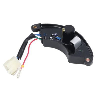

En premier essayer d'accélérer le moteur et voir si il y a un effet... puis....Il y a un minuscule potentiomètre sur le régulateur, il faut le tourner de quelques millimètres attention c'est très sensible...parfois c'est juste çà

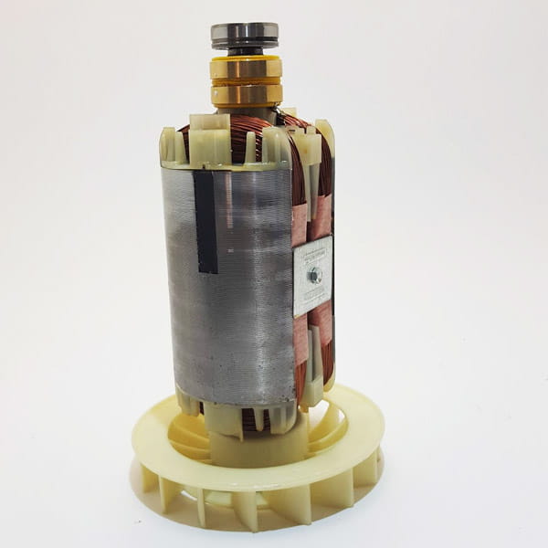

Ce que tu peux faire, aussi, groupe éteint, tu mets 12 volts sur les bagues quelques secondes, ....tu enlèves et tu essayes,
Ok, merci, suite demain ou plus..il va pleuvoir, j'aurais le temps.:-)
Re, peux tu m'expliquer cette procédure ? quelles bagues, où ?
labricole47 Messages postés 28034 Statut Modérateur 2 784 > Ulysse5818 Messages postés 15423 Statut Membre
Parfois il y a une baisse de champ magnétique, on # recharge # en mettant 12 volts sur les bagues, c'est les deux pistes sur lesquelles les charbons frottent,  bien sûr à l'arrêt, un chargeur de batterie suffit...

Pour régler le régulateur, c'est le petit truc bleu, attention juste quelques millimètres

Usure charbon j'en doute, post 6  tu as regardé le bobinage ? ,
Le moteur accélère quand tu le mets en charge, ?
Oui, je n'ai rien vu d'anormal.

Si tu peux tu contrôle les deux diodes sur le rotor, elles sont dans le plastique qui retient le bobinage attention il y a un sens obligatoire de montage

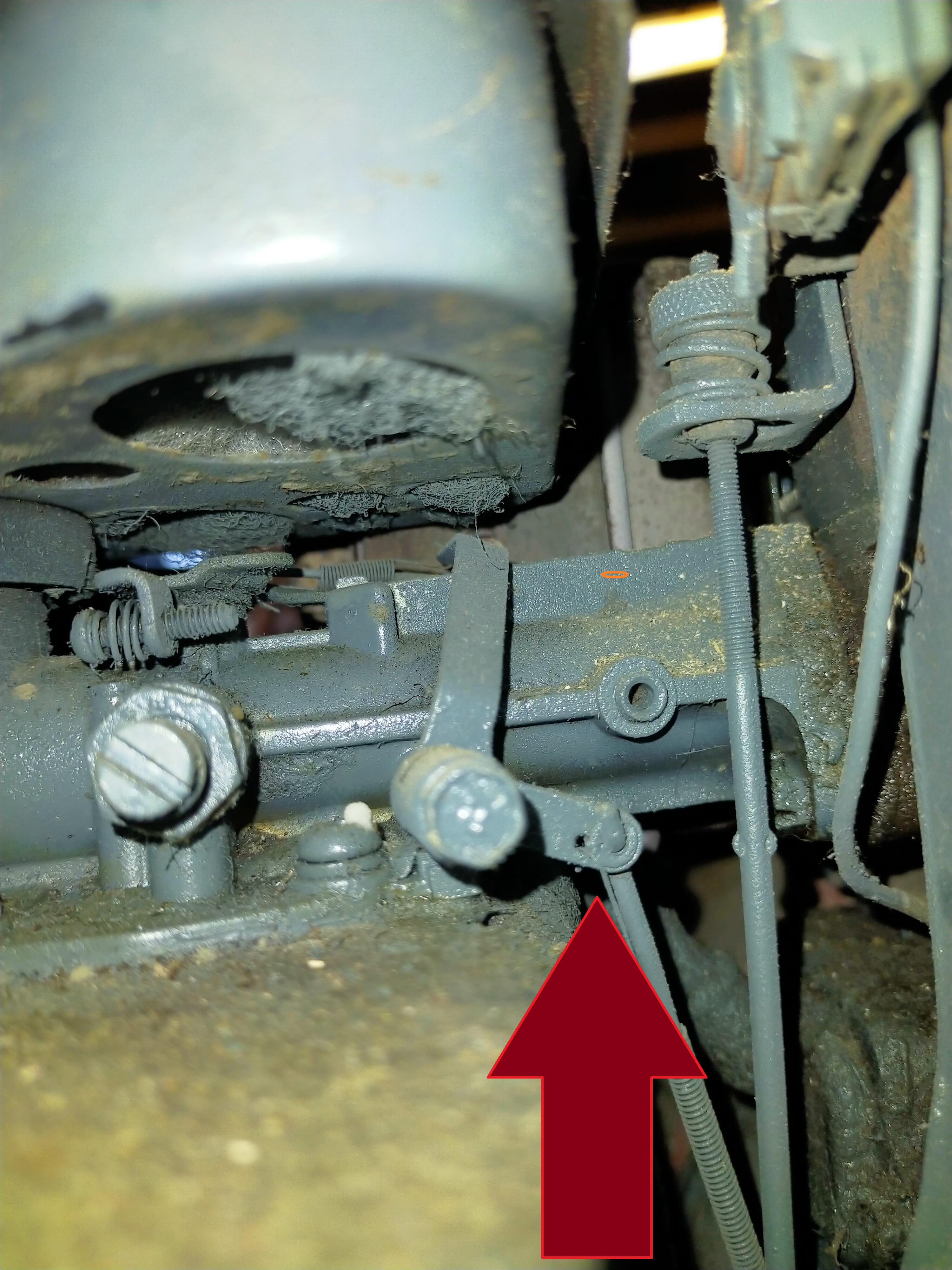

Bon, je dec...e. il y a bien un régulateur de vitesse, je vais démonter pour avoir accès et jeter un oeil.
L' I.A, confirme sa présence.:-)
C'est cette tige derrière le carburateur.
Sa correspond, parfois elle est grippé, ressort cassé... où autre , tu la fais bouger sa doit accélérer
Ulysse5818 Messages postés 15423 Statut Membre 193 > labricole47 Messages postés 28034 Statut Modérateur

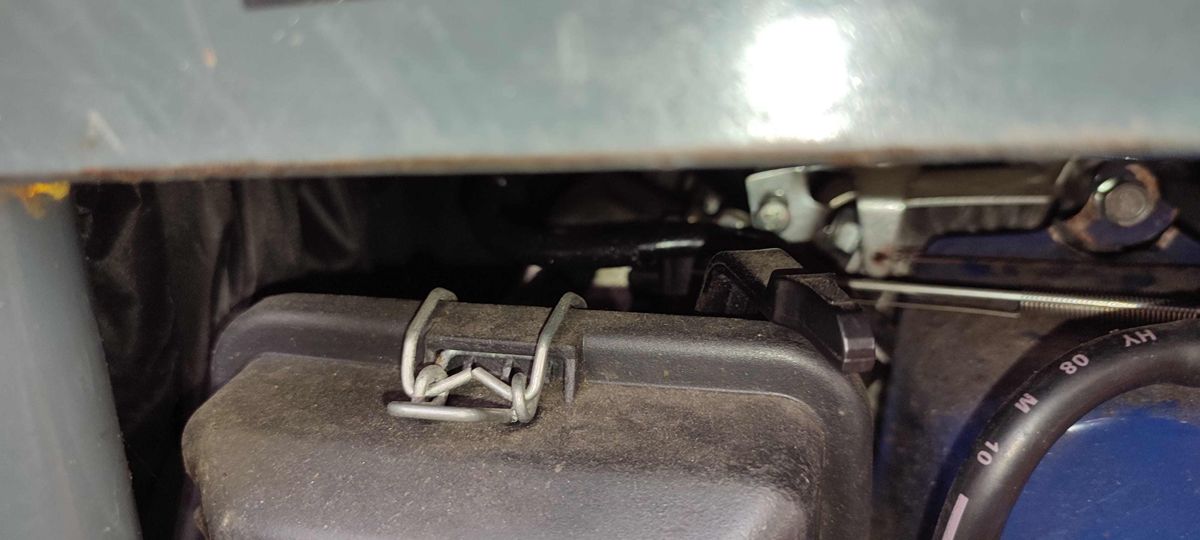

Je vais retirer le filtre afin d'avoir accès au carbu. Le mettre en marche, brancher le micro onde et tenter de l'accélérer pour voir la tension.
Suite, le groupe fonctionne normalement, le régulateur était grippé, je trouve qu'il ne tourne pas assez vite. Y a t-il un réglage permettant d'augmenter la vitesse ?

Parfait,  tu t’est bien débrouiller...il me  semble que il faut  jouer sur la vis de ralenti pour  l’accélérer,
À vide c’est normal il est au ralenti,  puis quand tu mets un appareil il doit accélérer

Ok, je n'ai pas l'impression qu'il accélère beaucoup, je vais voir cette vis et augmenter un peu cette vitesse et envoyer un peu de dégrippant sur le régulateur.
