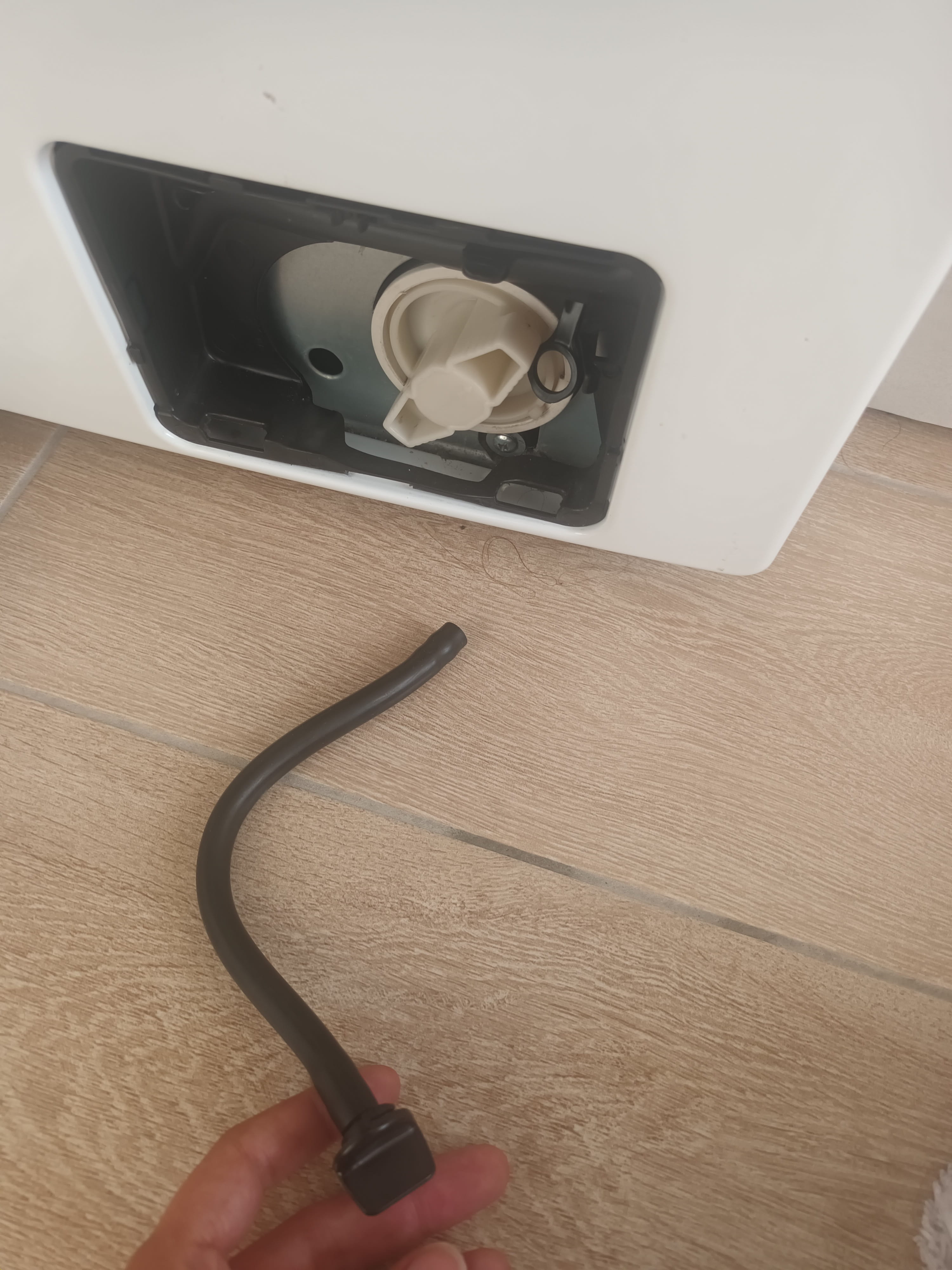

Sisi947
C'est une machine WD800J5
Je souhaiterai remettre le tuyau de vidange qui était court et que j'ai arraché sans faire exprès.
Bonjour Sisi
Pas gentille avec moi: pas de marque de la machine et en plus erreur de référence
LL Samsung réf: WD80J5
Pour remettre le tuyau en place il va falloir coucher délicatement la machine coté droit. (Nota elle est très lourde).  Enlever les pieds qui doivent fixer la tôle N°  B-15, à ce moment, vous pourrez remettre le tuyau N°B-1-7  sur le corps de la pompe. Voir cette VUE ECLATEE

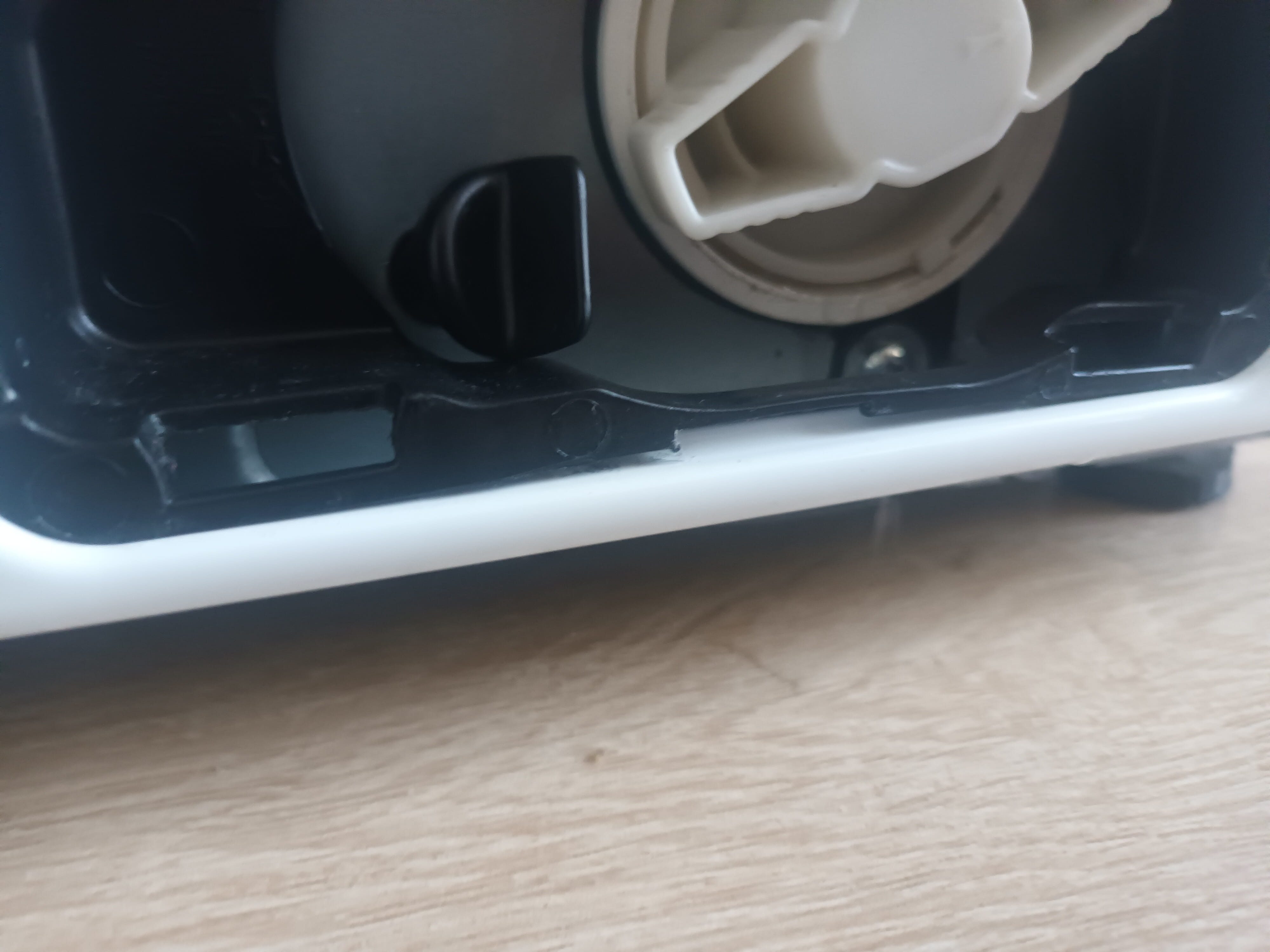

Sisi947
Merci beaucoup tuyau remis et c'est pas comme avant mais il y a un peu d'eau qui coule par en dessous ...pfiou
Si le tuyau est bien emboîté il ne peut pas fuir.
Vérifier le bouchon du filtre de la pompe, c'est peut-être lui qui fuit??
