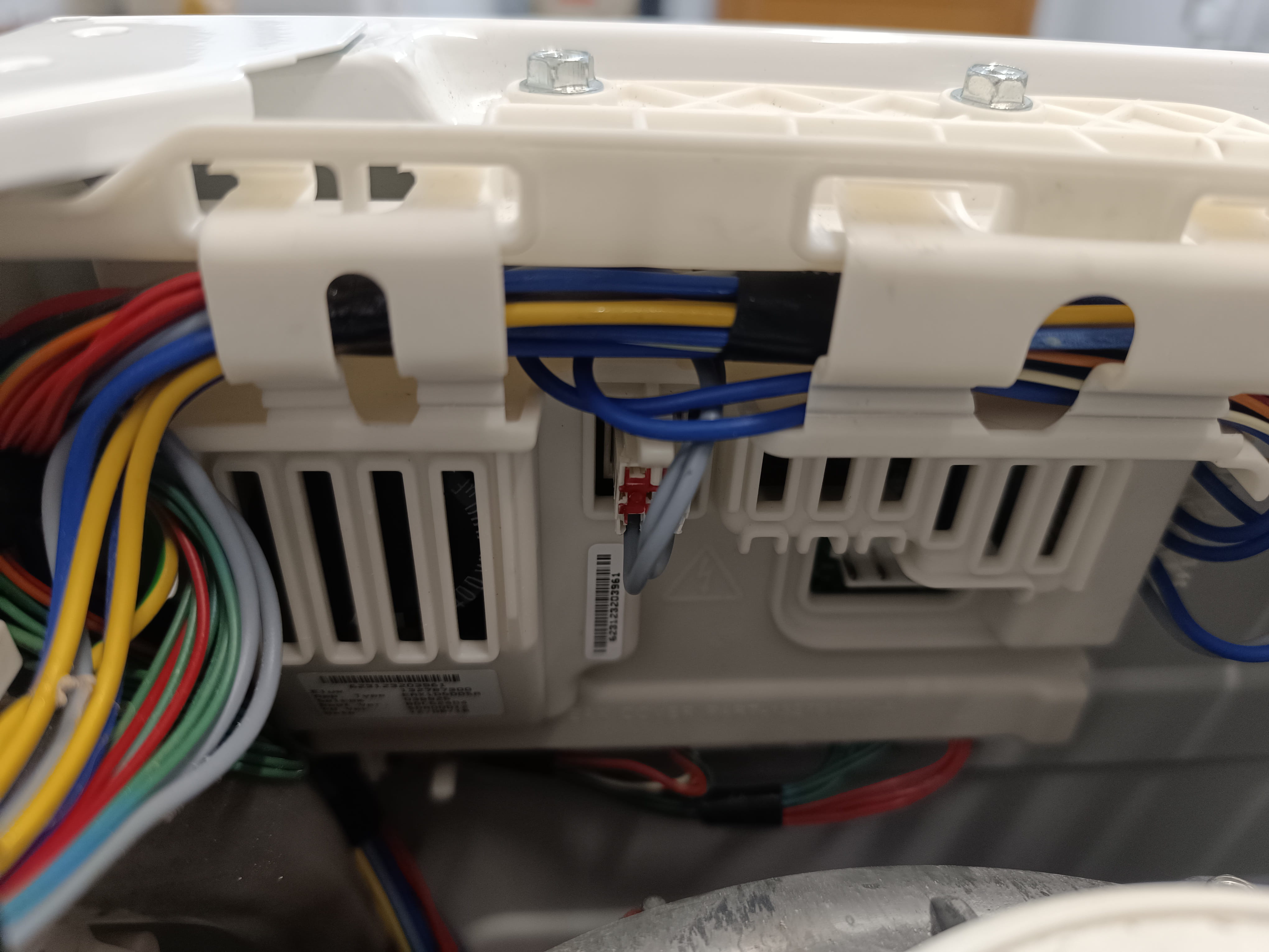

J'ai donc ouvert la machine. J'ai nettoyé la résistance et le ventilateur. J'ai contrôlé les valeurs de la résistance et des klixons. J'ai regardé la carte séchage j'ai rien vu d'anormal tous les connecteurs sont bien branché. Par contre, j'ai une fiche en façade de la carte où rien n'est branché, est ce normal ? Et pour le test de continuité rien n'étant repéré je ne sais pas les numéros des connecteurs... Donc difficile à contrôler.

Le code erreur ED1 fait penser à un défaut de la carte séchage, non?
Le code indique un problème de communication entre les deux platines. Est-ce la principale ou celle pour le séchage. ?
Il n'y a qu'en changeant celle du séchage que la panne peut être confirmée.
Mais c'est le risque d'investir sans garantie, d'où la prudence .
