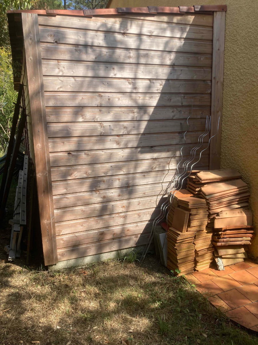

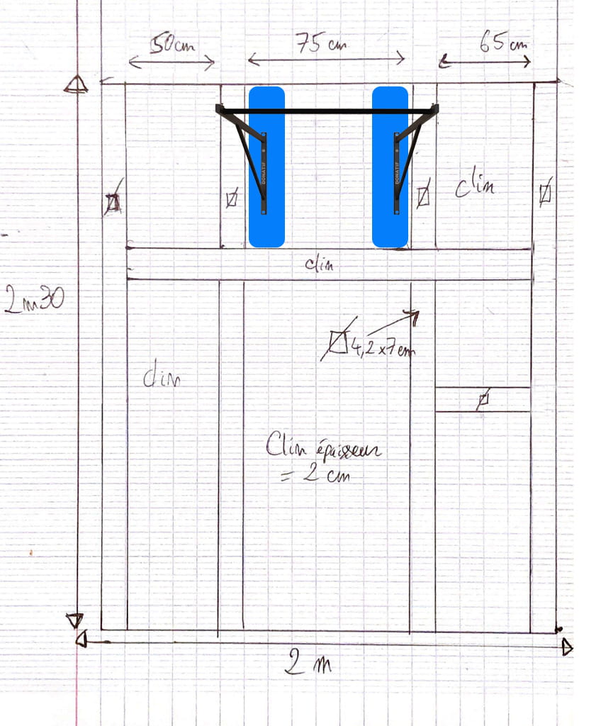

Je souhaiterais fixer une barre de traction (max 80kg) à l'extérieur sur une cloison de clins avec une structure en bois. Sur le schéma j'ai mis les sections des montants .
Est ce qu'il suffit de rajouter des ajouts de montant en bleu sur le schéma) ou faut il renforcer autrement ?
Sur le schéma on voit la barre de traction mais en fait elle sera à l'extérieur, c'est juste pour qu'on comprenne pourquoi je mets les rajouts de panne (bleu) comme ça.

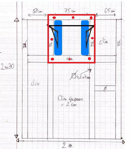

Sans connaitre l'assemblage des tasseaux je verrais une plaque rouge fixée sur les tasseaux. Ensuite la barre fixée dessus
spit33 Messages postés 20 Statut Membre
bonjour, entendu je comprends, c'est pour solidariser l'ensemble ?
donc la plaque en rouge sur le schéma serait à l'intérieur( puisque la barre de traction est à l'extérieur ) ? j'imagine qu'il faut qu'elle soit épaisse.
Plutôt devant que derrière, car pour fixer la barre une faudrait mettre une cale pour rattraper l'épaisseur. entre la plaque et les tasseaux.
La plaque 20mm en OSB devrait suffire
