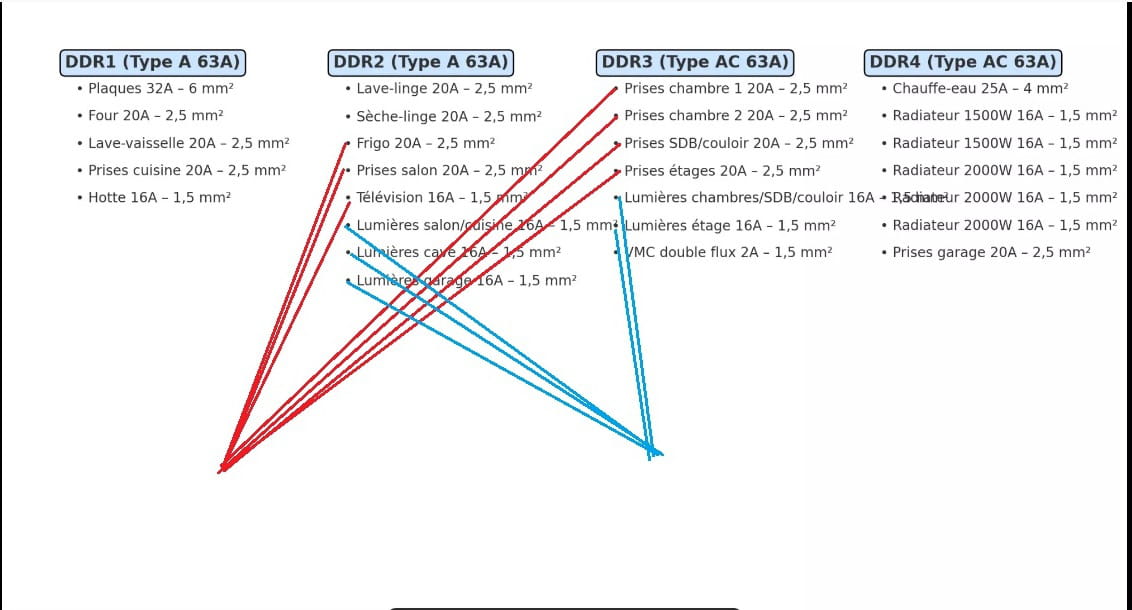

J’aimerais rajouter des disjoncteurs a mon tableau eletrique,
juste savoir si en faisant comme sur ce schema je ne fais pas de betises ?? Merci par avance bon e journee

Olivier.b975
Re;
sur le schema que j’ai envoyé, il y a les radiateurs , le chauffe eau, et la vmc qui n’est pas encore sur mon tableau actuel.
Et pour
le nombre de disjoncteurs par rangée il y en a 8 au maximum, c’est ce qu’il conseille sur la norme nfc15-100

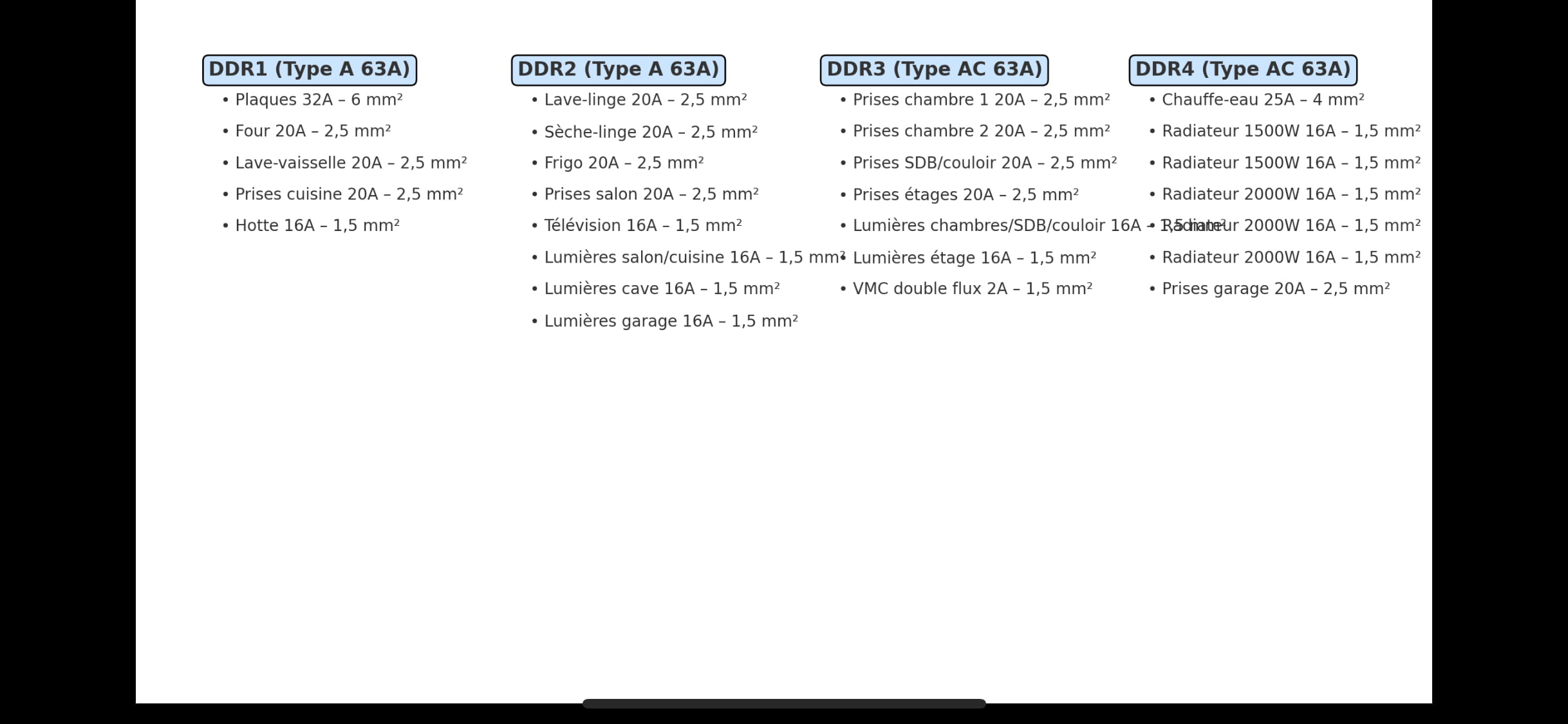

Olivier.b975
mon schema n’est peut etre pas bien fait..
C’est qui est sur fond bleu ( ddr ) sont en faites les interrupteurs dif. , et la liste en dessous de chaque ddr est la rangée de disjoncteurs qui sera derrière cet interrupteur dif.
