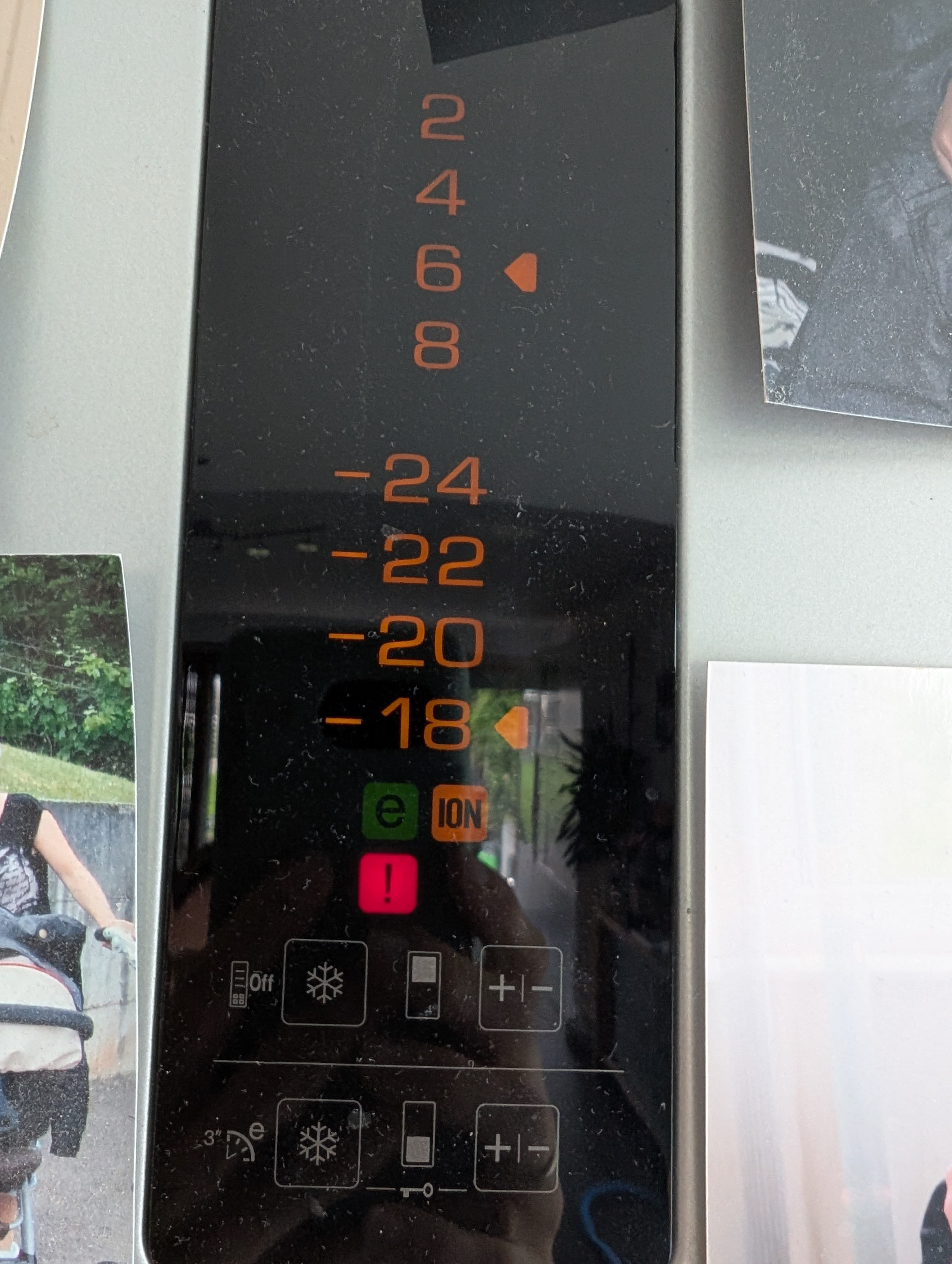

Mon frigo a un point d'exclamation rouge sur le bandeau devant , il fait un clic depuis hier soir mais il est encore froid.
Le modèle est Beko CN142230 S.
Nous avons commencé à le vider pour l'éteindre et le nettoyer, que pouvons-nous faire d'autre ?
Merci beaucoup
Le ou les clics viennent de quel endroit. Coté compresseur ??
SI vous avez la possibilité de faire ce qui suit: nous aviserons ensuite.
Avant toute intervention :
Sécurisez vos aliments.
Faites un dégivrage sur 24h portes ouvertes et appareil débranché.
Tout devrait redevenir normal.
Vous pouvez accélérer ce dégivrage avec l'aide d'un sèche cheveux maintenu à distance des parois et des zones humides.
Si ce problème se reproduit souvent il faudra se pencher sur la résistance de dégivrage, voire son fonctionnement.
Nota: Par la même occasion; profiter de cette intervention pour nettoyer la partie arrière du moteur et ventilateur Stock à poussière.
