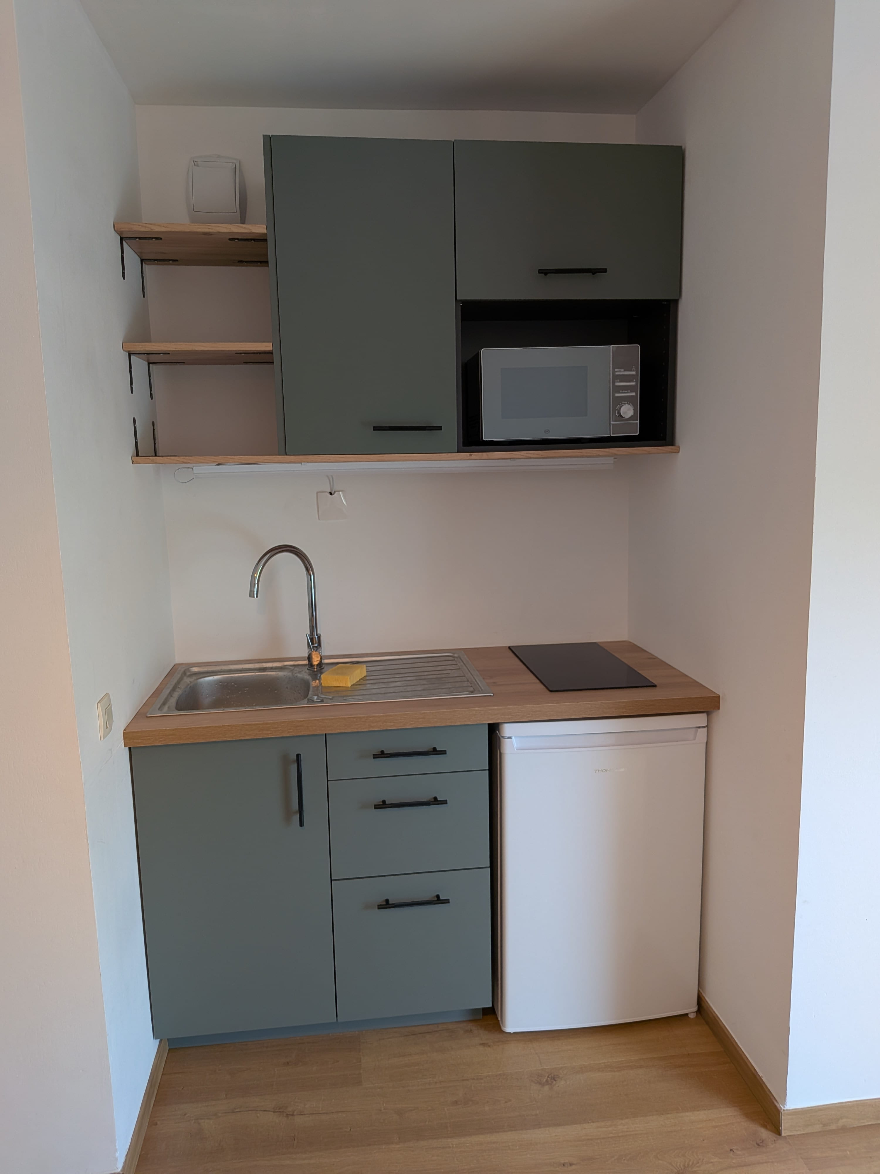

J'ai installé dans une kitchenette un frigo top juste en dessous d'une plaque à induction, voir photo. Pas vraiment d'autre configuration possible vu la taille de l'espace et l'emplacement de la plomberie.
Le dessous de la plaque de cuisson touche quasiment le dessus du frigo, il y a peut-être quelques millimètres d'écart maximum. Je lis ici et là et dans la notice de la plaque à induction qu'il faudrait impérativement laisser un espace de plusieurs centimètres sous la plaque où se trouve l'aération qui peut générer de la chaleur. Cette règle n'est pas forcément indiquée par tous les constructeurs.
Il aurait fallu que je positionne mon plan de travail plus haut mais le mal est fait et je n'aurai de toute façon pas pu gagner beaucoup. Pensez-vous qu'en l'état il existe un vrai risque ? Est-ce que je limiterai ce risque en positionnant une plaque fine isolante quelconque sur le dessus du frigo ? Et si oui quel type de plaque me conseillez vous ?
Merci d'avance pour votre aide !
Le plus important est le refroidissement de la plaque car si ce n'est pas le cas elle peut se mettre en défaut.
Il faut lire sa notice et voir ce qui est indiqué.
A+ Cordialement.
Ulysse5818 Messages postés 15423 Statut Membre 193
Fabriquez un cadre de 2 cm qui se positionnera sur le plan de travail et sous la plaque.
