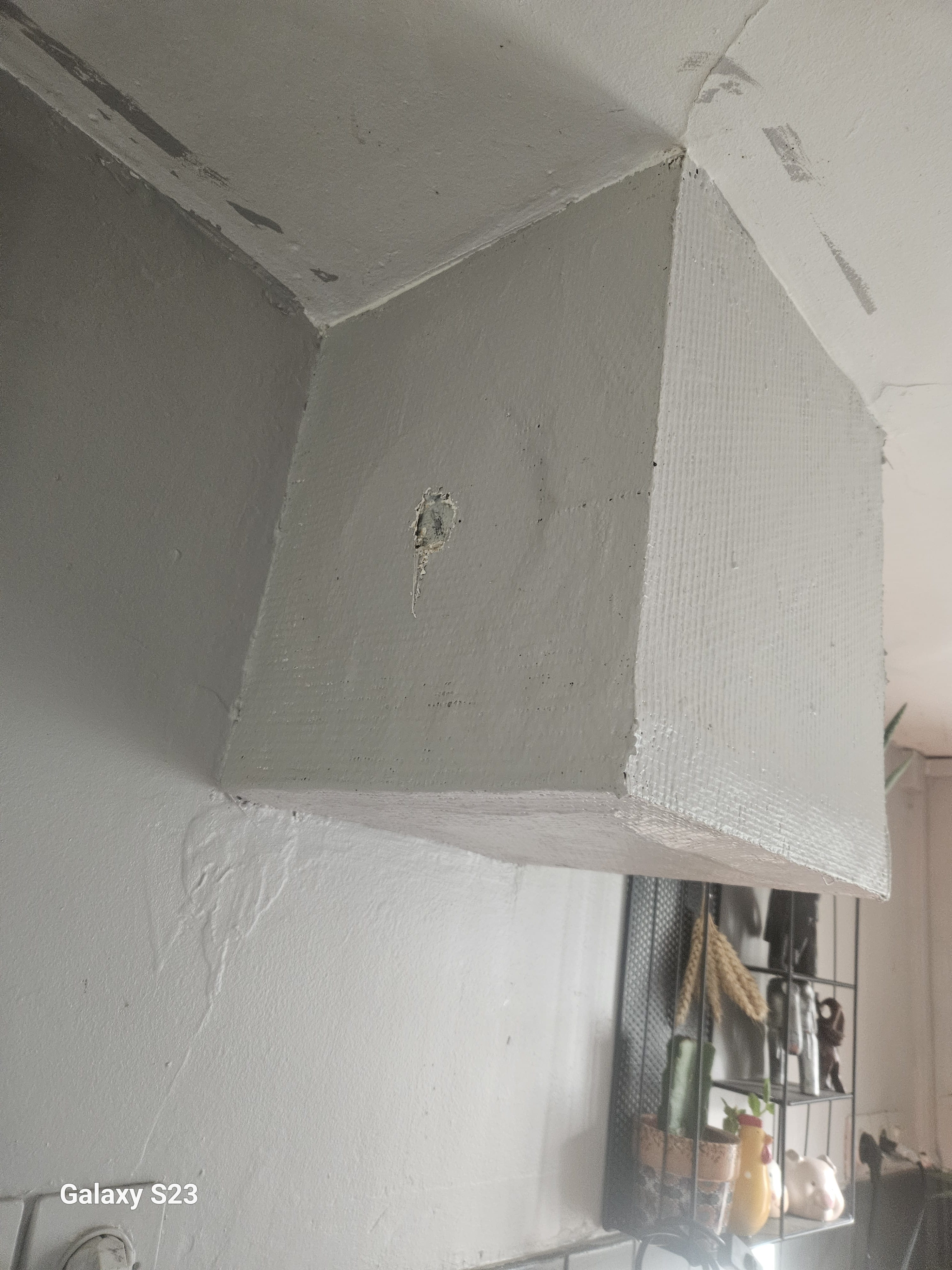

Bonjour, je voudrais savoir est ce que je peut metre une petite vmc dans ce jor de conduit
Bonjour, il faut savoir à quoi est destiné ce conduit. Dans certains appartements il y a un conduit pour l.aeration et un autre qui sert a l'évacuation des fumées des chauffe eau gaz et sur ce dernier vous ne pouvez pas mettre une vmc .

Merci dela réponse, c'est un ancienne conduit il devait y avoir un poele a bois dans le temp comme la plupart des ancienne maison avai dans le temp ,moi je voudrai y metre une petite vmc pour faire un circulaient d'aire dans ma cuisine car c'est une maison ancienne il y a inpe d humidité si on ouvre pas les fenêtre

Bonjour, si le faîtage n'est pas bouché vous pouvez. L'idéal est de tuber le conduit .
Même avis sur le tubage , ce qui évitera les araignées  les mouches, et les poussières de ce coffrage immense .
