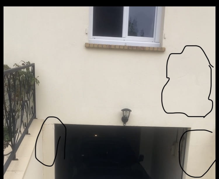

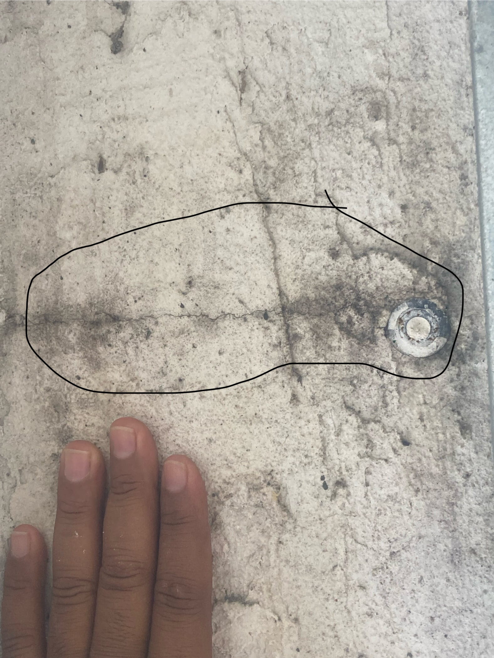

Avant de signer le compromis, j’ai remarqué plusieurs fissures :
  • Des fissures fines verticales aux angles de la porte de garage.
  • Une fissure horizontale très fine à l’intérieur du garage.

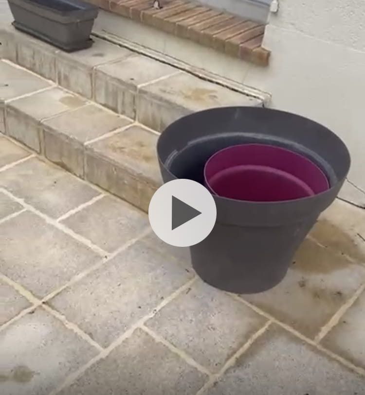

  • Des fissures de désolidarisation entre la terrasse et les murs de la maison.
  • Quelques joints de carrelage de la terrasse abîmés, avec un léger affaissement localisé.

  • Est-ce que ces fissures vous semblent superficielles (enduit/terrasse) ou pourraient-elles cacher un problème structurel ?

  • Est-ce normal que la terrasse (2012) ait bougé un peu au bout de 10 ans ?

PS : a part la petite fissure sur la 3 eme photo qu’elle se trouve sur le mure à droite de la porte de garage aucune autre fissure à l’intérieure de la maison ni dans le sous sol .

Maison de 1995 avec si peu de fissures , je trouve très bien. Surtout sur sol argileux.
Pour la terrasse , elle a été faite en deuxième temps, donc, c'est normal. Rares quand un affaissement ne se produit pas. Affaissement léger
Un détail qui m'étonne : vous dites qu'un drain a été fait sur le pourtour de la maison ?? excepté sous la terrasse! . Le drain a été fait jusqu'au niveau -20cm du sous-sol??

Terrain en pente, à l'opposé de l'entrée du garage??

Merci beaucoup pour votre retour , concernant le drain oui ce qu'il ma dit le vendeur et il 'a partagé la facture de cuvelage +installation de drain + installation de regard et pompe . oui terrain en pente descendante vers la porte du garage .
