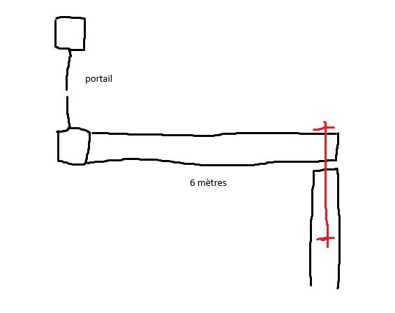

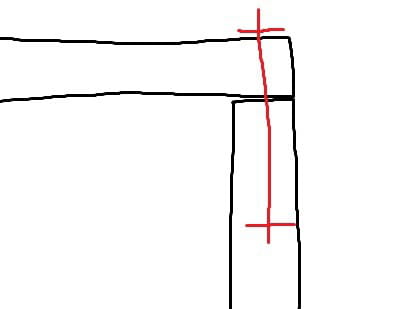

awalter1 Messages postés 44 Statut Membre
Mon projet est de faire ainsi, c'est le mur en haut du dessin qui s'écarte de l'autre mur :
Un second objectif est de ne pas (ou moins) voir cet étayage.
Pa rapport au montage de mariam-j, la résistance à l'étirement est bien supérieur à celle de pliage.

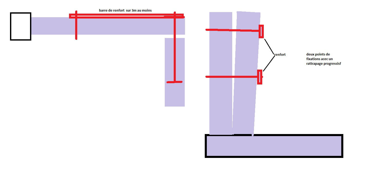

stf_jpd87 Messages postés 100855 Statut Modérateur 28 978
Sans aucune garantie sur le résultat , mais mieux qu'un point de tension
et renfort pour répartir la tension sur le mur.
Re
La figure de droite représente  une vue horizontale : à droite le mur qui penche
et à gauche une partie du mur que vous voulez percer sur 2m. Fig représentant les deux fixations.

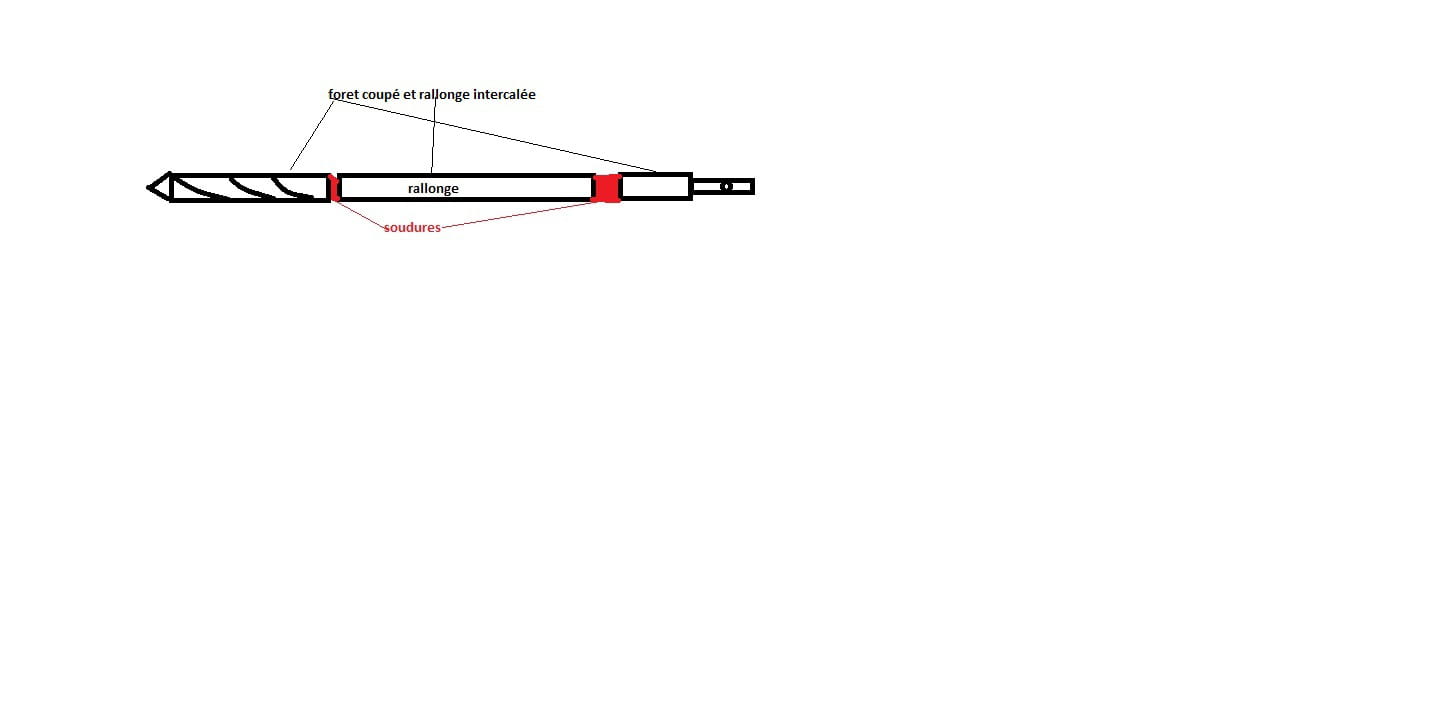

Pour le perçage si vous ne trouvez pas de foret de 2m vous ne pourrez pas percer.Ou faire une rallonge de votre foret par une tige soudée pour faire les deux mètres. Un peu plus complexe pour un foret pour percuteur.

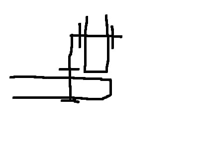

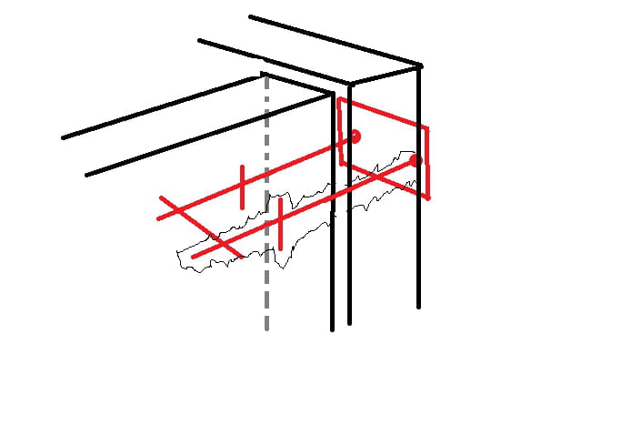

J'aurais plutôt réfléchi à l'option "prise en sandwich", en faisant des saignés en surface .
Merci pour les liens. Oui les prix piquent un peu!
La solution de souder un forêt à une tige est pas bête. La pierre calcaire est assez tendre, ça pourrait le faire.
Sinon j'avais effectivement pensé à faire une saignée par le haut pour y placer mes tiges filetés.
