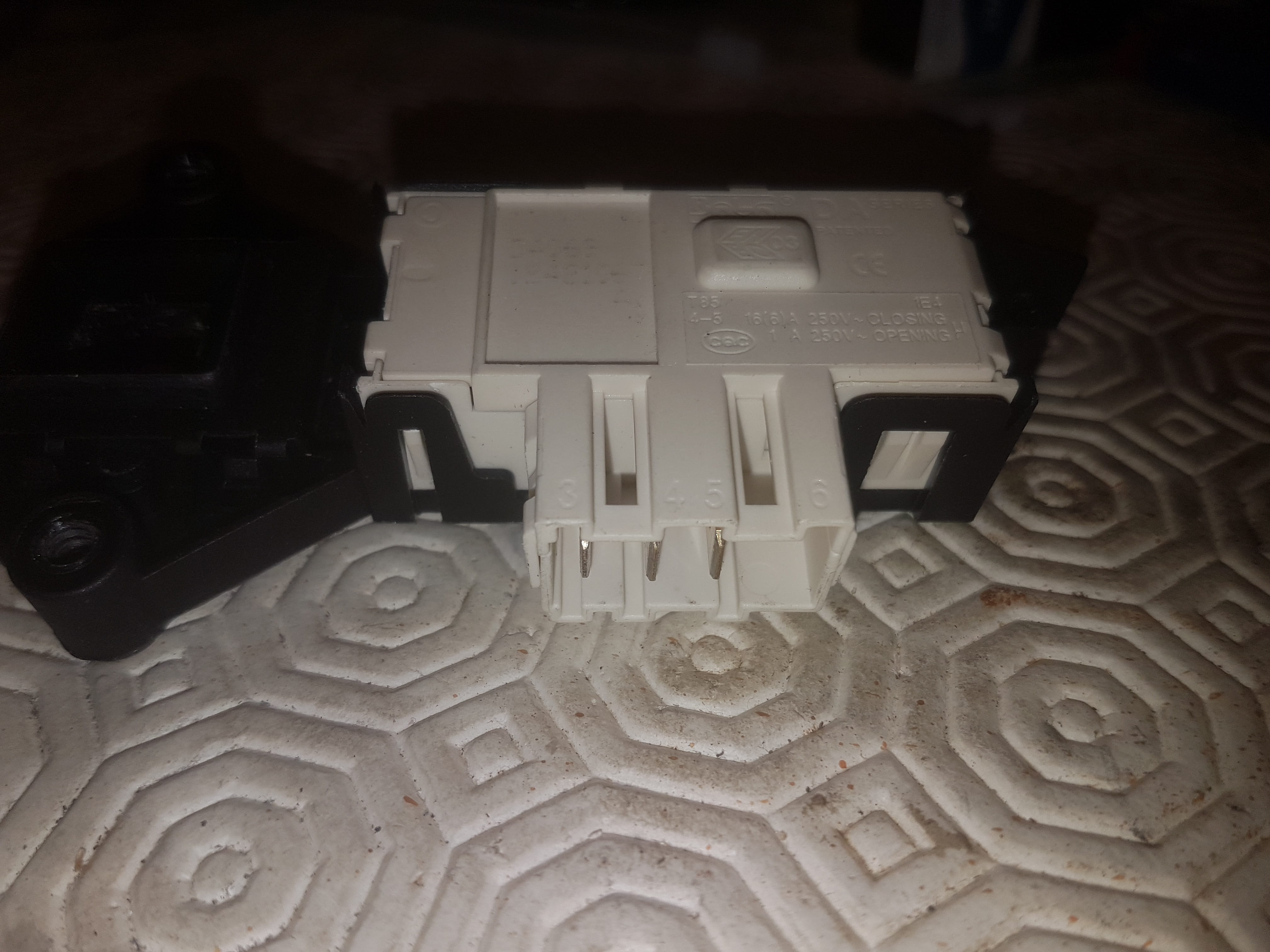

Je vais regarder de près la sécurité de porte.
Elle peut vraiment couper toute la carte électronique, sans même laisser un petit voyant?
J ai suivi des cours en électroménager, juste quand est sortie la BB40... donc pas de modèle à étudier, alors comme je disais, mes connaissances sont plus électriques.
David56
Sécurité de porte
Alors, au repos, j ai une valeur de résistance entre 3 et 5. Rien entre 3 et 4 / ni entre 4 et 5.
En fonction, comme porte fermée et sécurité active. (Manuellement)
Même valeur de résistance entre 3 et 5
(J imagine un petit électro aimant qui commande le blocage)
Et les bornes 4 et 5 sont en contacts.
Donc j ai maintenant la même valeur entre 3 et 5 / et entre 3 et 4. Logique.
Le dernier test à faire ici, je pense que c est d alimenter 3 et 5 en 230V pour tester l électro aimant et voir s il attire le loquet de blocage.
On voit ici que le système fonctionne jusqu a 250V donc je ne vois aucune raison pour qu il explose.........
Non?
David56
Toujours là. Pas explosion.
Ça semble bien fonctionner.
Quand je " ferme la porte" et que j alimente 3 et 5, l électro aimant attire le loquet qui bloque la serrure.
Quand 3 et 5 ne sont plus alimentés, et que " J ouvre la porte" le loquet revient en position ouvert après quelques secondes, c est pas immédiat.
Pour moi ça semble fonctionner normalement.

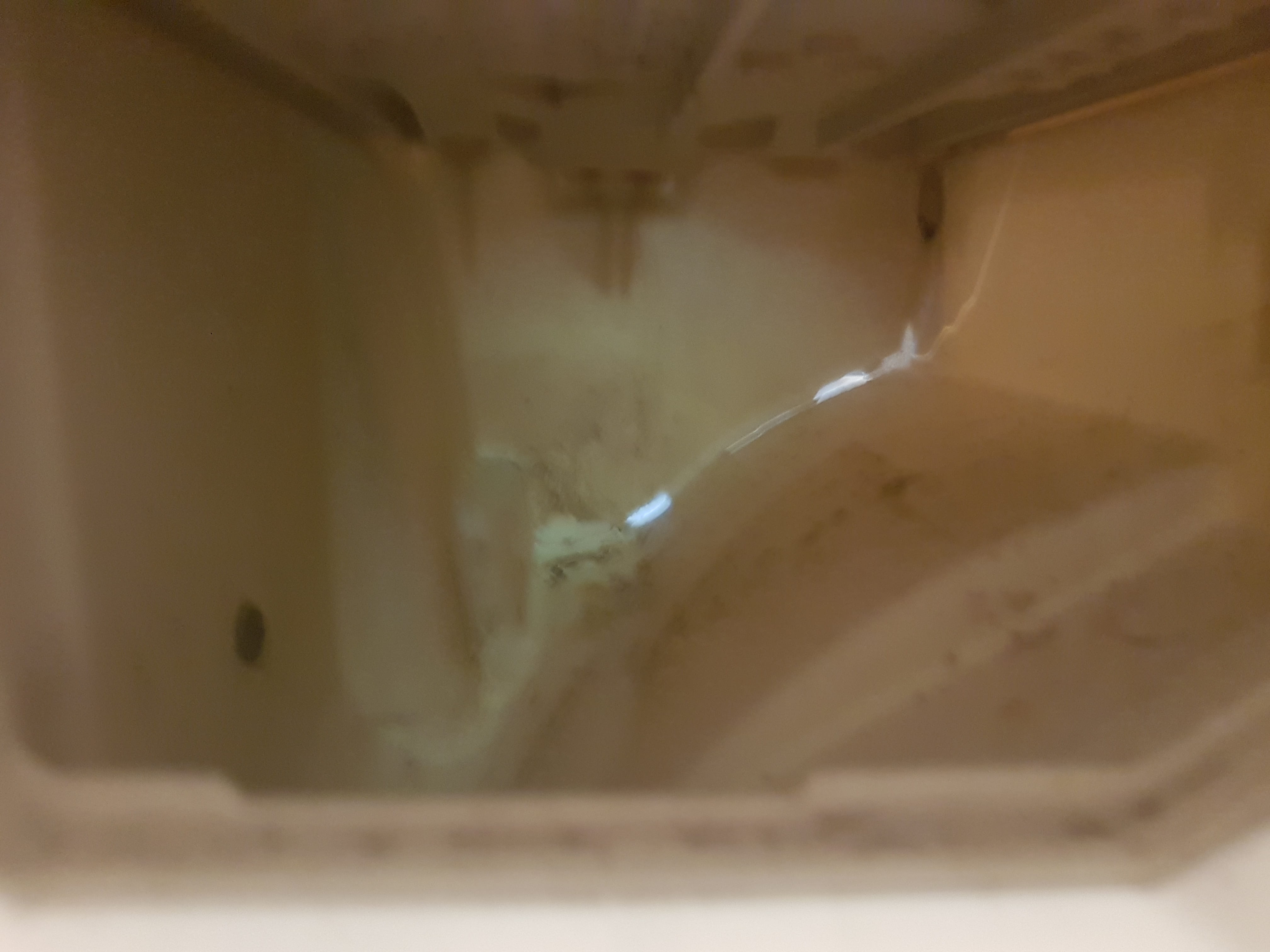

En même temps, le bac qui reçoit le tiroir à lessive me paraît quelque peu bizarre...
On dirait qu il a été grignoté par des souris
David56
J espère qu il ne doit pas être étanche...
Si c'est le tiroir , en-dessous il y a un coffre (entourage) qui renvoie l'eau dans la cuve. si c'est le coffre plus embêtant risque de fuite sur la machine et le moteur.
David56
Oui c est surprenant cette usure. Après la machine semble être de 2010...
On dirait qu ils ont mis de l acide comme lessive (ou qu un Xénomorphe à perdu du "sang" juste au dessus de la machine) ;-))
Je vais d abord trouvé la panne principale avant de réparer cette usure.

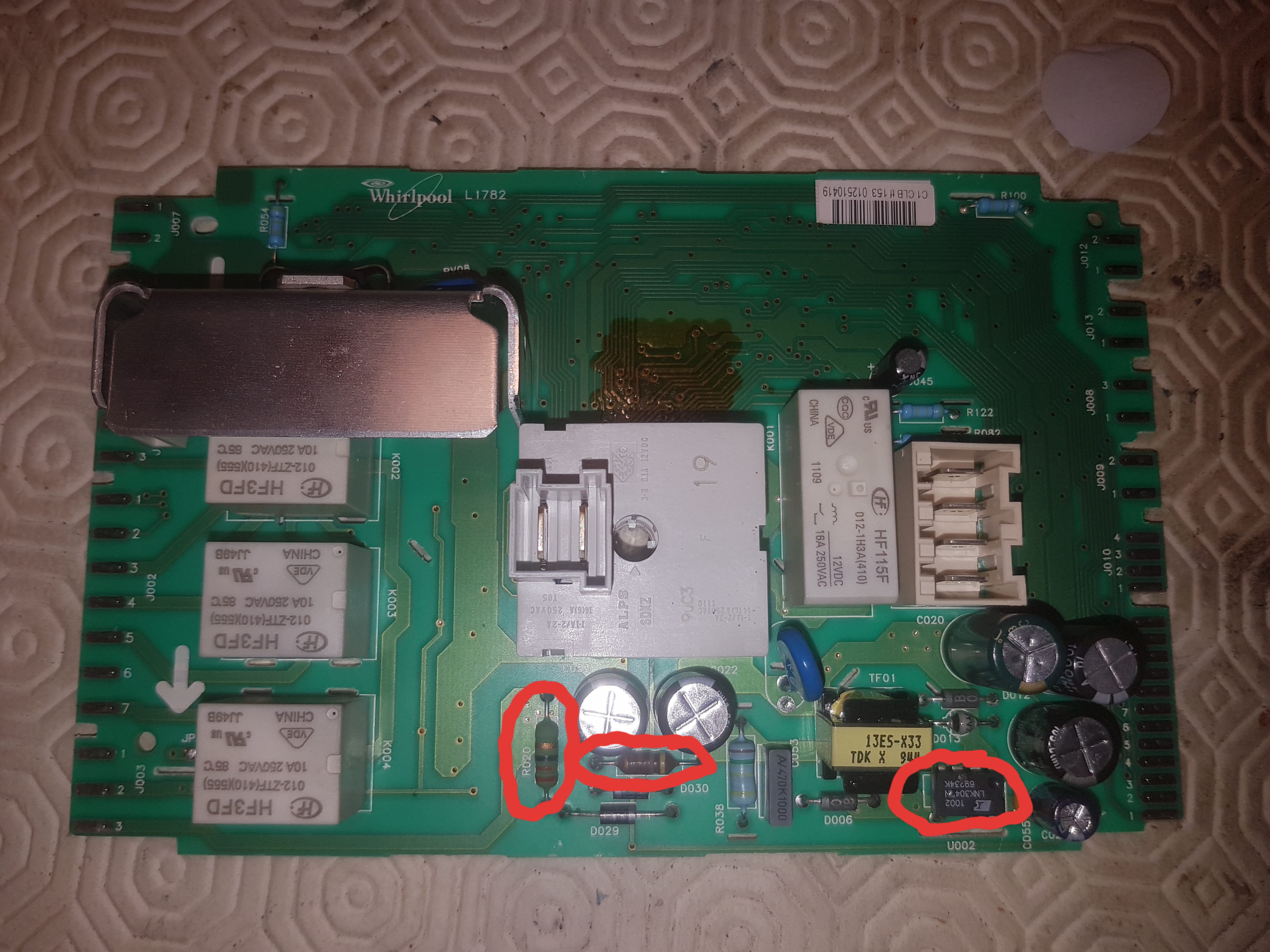

Donc ce lave linge a été abandonné car le module de gestion (carte électronique) a son alimentation interne qui a claqué sans doute le régulateur et autre composant sur la carte suite a un pic de tension extérieur a la machine
de fait c'est la carte électronique qui est a remplacer (il faut qu'elle soit programmée avant mise en place sur le lave linge

Alors, j ai eu une info sur la carte électronique
Whirlpool L1782
Ça a l air d être assez courant avec cette carte. Je vais remplacer 3 composants qui pourraient etre grillés. Le LNK 304,  la L003 et la R020.
12€ . Ça vaut le coup d essayer.

Bonsoir les gars
Bon ben les infos sur la panne électronique étaient valables.
12€ avec la livraison.
