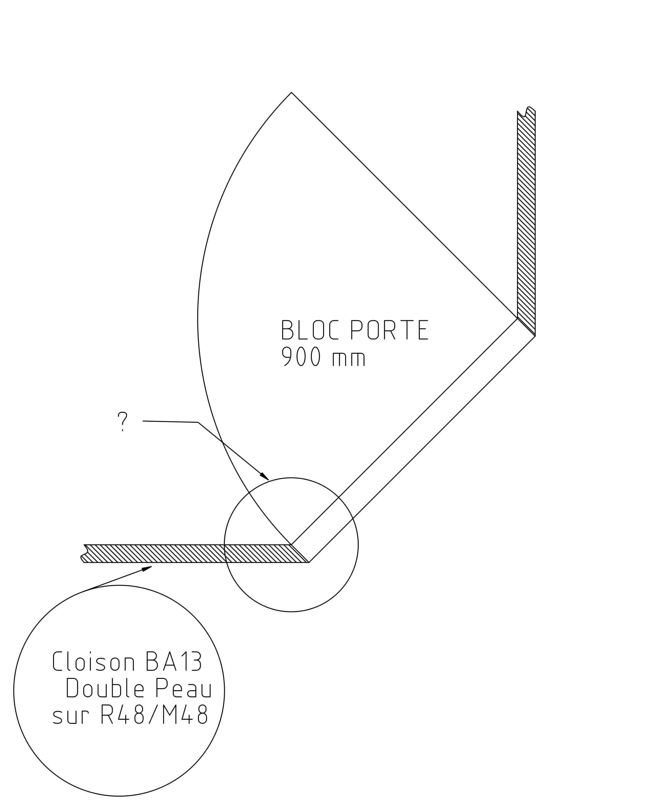

Bonjour, je voulais avoir des conseils sur la mise en œuvre d'un bloc porte mais en angle entre deux cloisons: je n'arrive pas à imaginer comment le bloc porte va pourvoir se visser sur des montants - qui d'habitude sont parallèle à l'épaisseur du dormant, là il y aura un angle (cf le plan)
Dois je façonner un montant en bois/renfort qui d'un coté accueillera la feuillure du bloc porte et de l'autre le montant ? Je ne voudrais pas me mettre le DTU à dos.... et faire cela correctement.
Pareil pour la fourrure de renfort de traverse haute...je n'imagine pas comment la réaliser ...afin que je la visse sur les montants.
Bien cordialement.

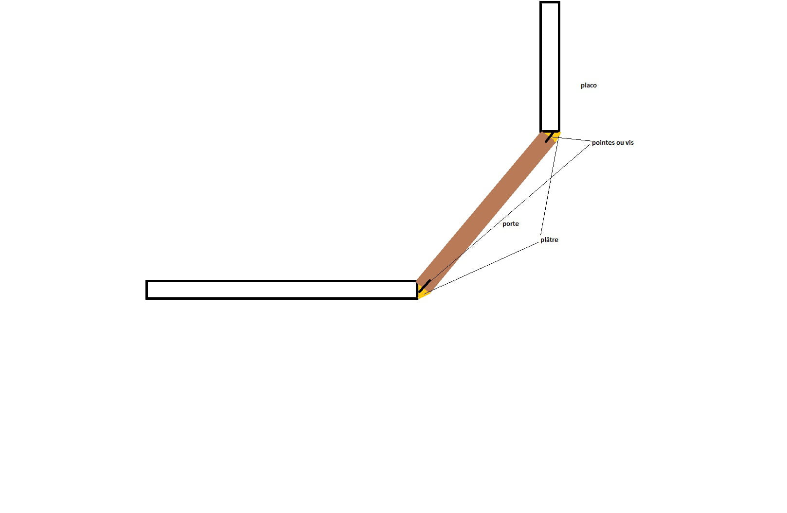

mariam-j Messages postés 1810 Statut Membre 5
Peu importe l'angle des montant de la porte.
Puisqu'il sera rattrapé par les gonds
Côté gâche, le montant sera toujours en accord à la porte par son angle d'ouverture (fermeture).
Bonsoir, il faudrait mettre de chaque côté un poteau en bois de l'épaisseur entre les 2 placo et le faire plus large d'un côté pour rattrapper l'angle . Votre bâti viendra se visser dessus. Pour les parecloses il faudra peut-être les faire sur mesure .
ce qu"à fait le poseur chez moi il y a 40ans jamais bougé.
