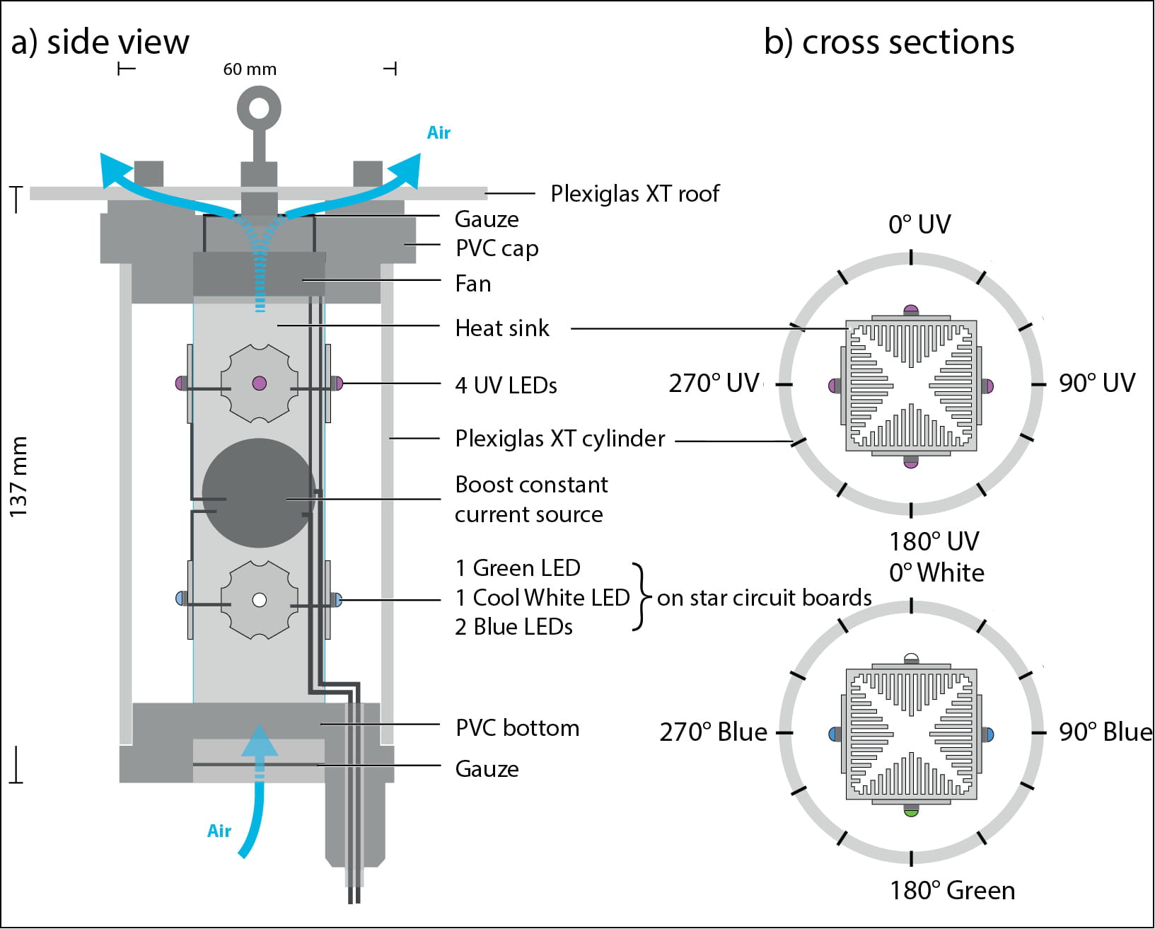

Bonjour à tous,
Je souhaite créer une lampe LED pour attirer les papillons de nuit dans le cadre de suivi scientifique. La lampe se baserait sur la version commerciale qui est composé de 8 cellules LEDs : 4 UV (367nm, 3,6V), 2 Bleue (455nm, 3,1V), 1 verte (525nm, 2,85V) et 1 blanche (6500K, 2,95V). Les cellules sont disposé sur un dissipateur thermique pour limiter la chauffe.
Il faudrait aussi un switch pour activer uniquement les cellules UV. L'ensemble est alimenté par une batterie externe pour téléphone.
Cependant, complétement novice, j'ai besoin de vos conseils pour les branchements, puces et tensions.
Pour vous donner un aperçu, voici deux liens détaillant la version commerciale :
https://nl.pensoft.net/articles.php?id=11887
https://www.gunnarbrehm.de/en/lepi-led
Je vous transmets également une image d'un plan simplifié et du produit final.
