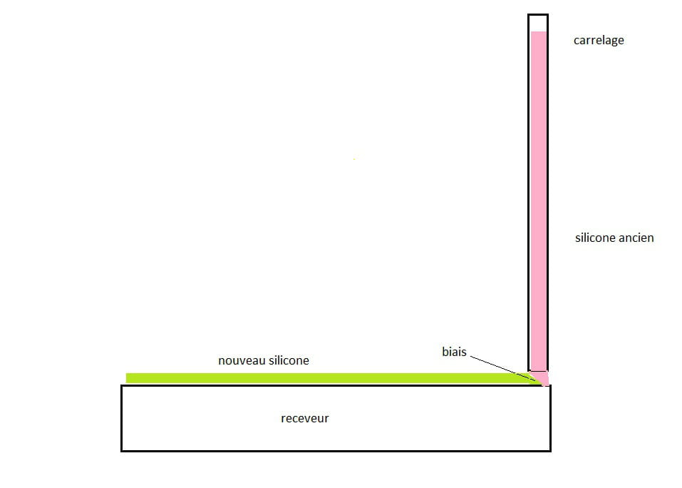

J'aimerai refaire mon joint silicone de douche entre les murs et le bac (horizontale) qui est abîmé sans refaire les joints silicone des angles des murs qui sont comme neuf.
Est ce que c'est possible ? Comment faire une jonction propre et surtout etanche ?

Donc je peux refaire que 1 joint d'un côté ? Tous les autres joints sont bons.
zen
Donc je reviens a ma question initiale.. a la jonction du joint neuf et ancien, ca va tenir l'étanchéité ?
Oui si l'ancien est bien propre et faire une fin en biais
