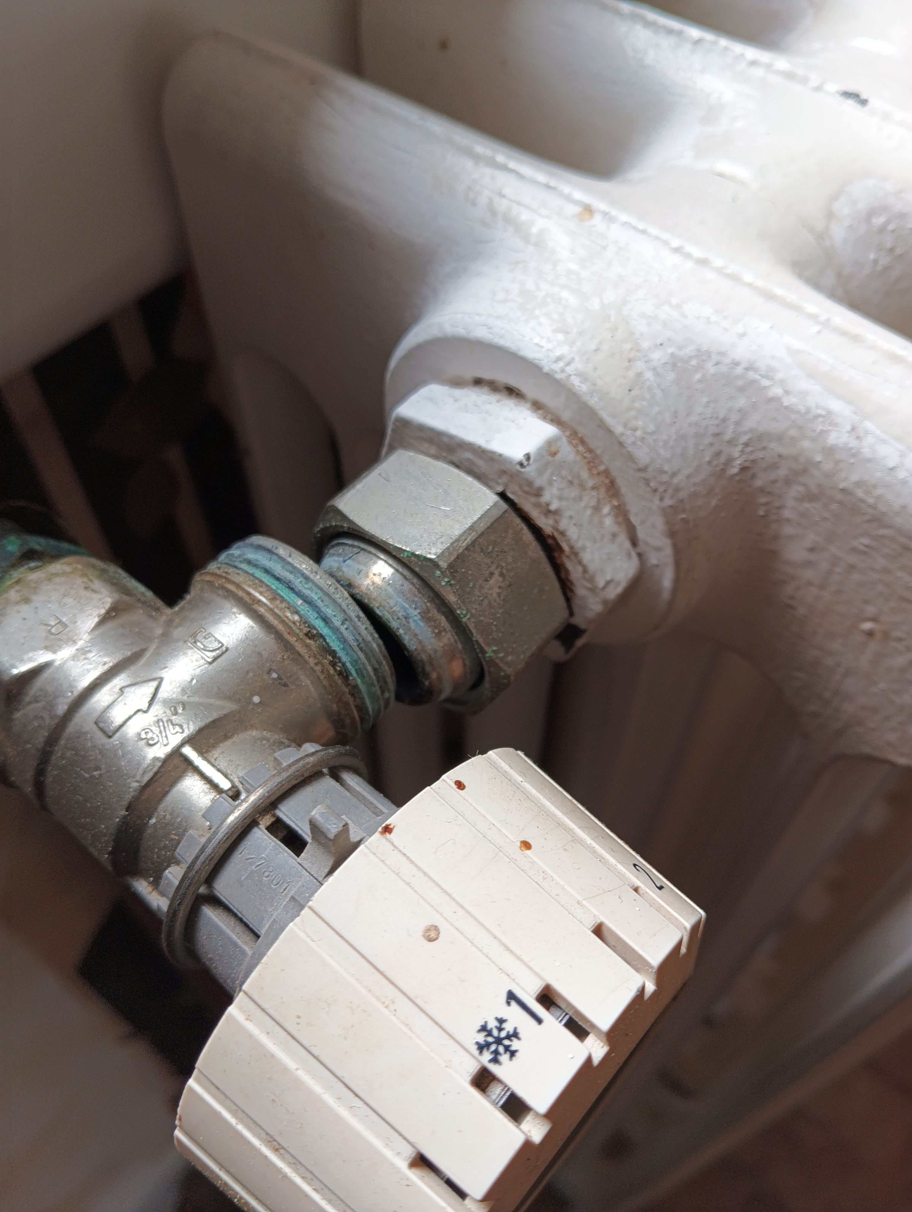

Un plombier est venu me desserrer les tuyaux de mon radiateur en fonte. Je n'ai pas réussi a bien voir quel outil il a utilisé mais ce n'était pas une clé a molette. Il n'a pas du tout eu l'air de forcer avec cet outil. Si quelqu'un connait le nom merci d'avance.

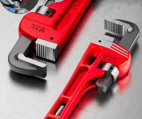

Vous n'auriez pas un voisin qui pourrait vous dépanner avec une clé à molette grande dimension ou une clé à griffe comme la photo. Outillage qui coûte cher pour un écrou???.

Bonjour, clef a molette, clef a griffe pas facile de deviner. Ce genre d'écrou je le dévisse à la clef a molette voir avec une clef plate . Après on peut le faire à la Pince étau ou à la multiprise mais là on peut abîmer l'écrou .

Bonjour, ce n'est pas une clef a molette, j'ai une 250mm et 300mm trop petite, les écrous sont assez grands et oui la multiprise va abîmer.

Pince à griffes

Bonjour, pourquoi pas si l'ouverture est assez grande.

Il en existe en plus grandes dimensions.
