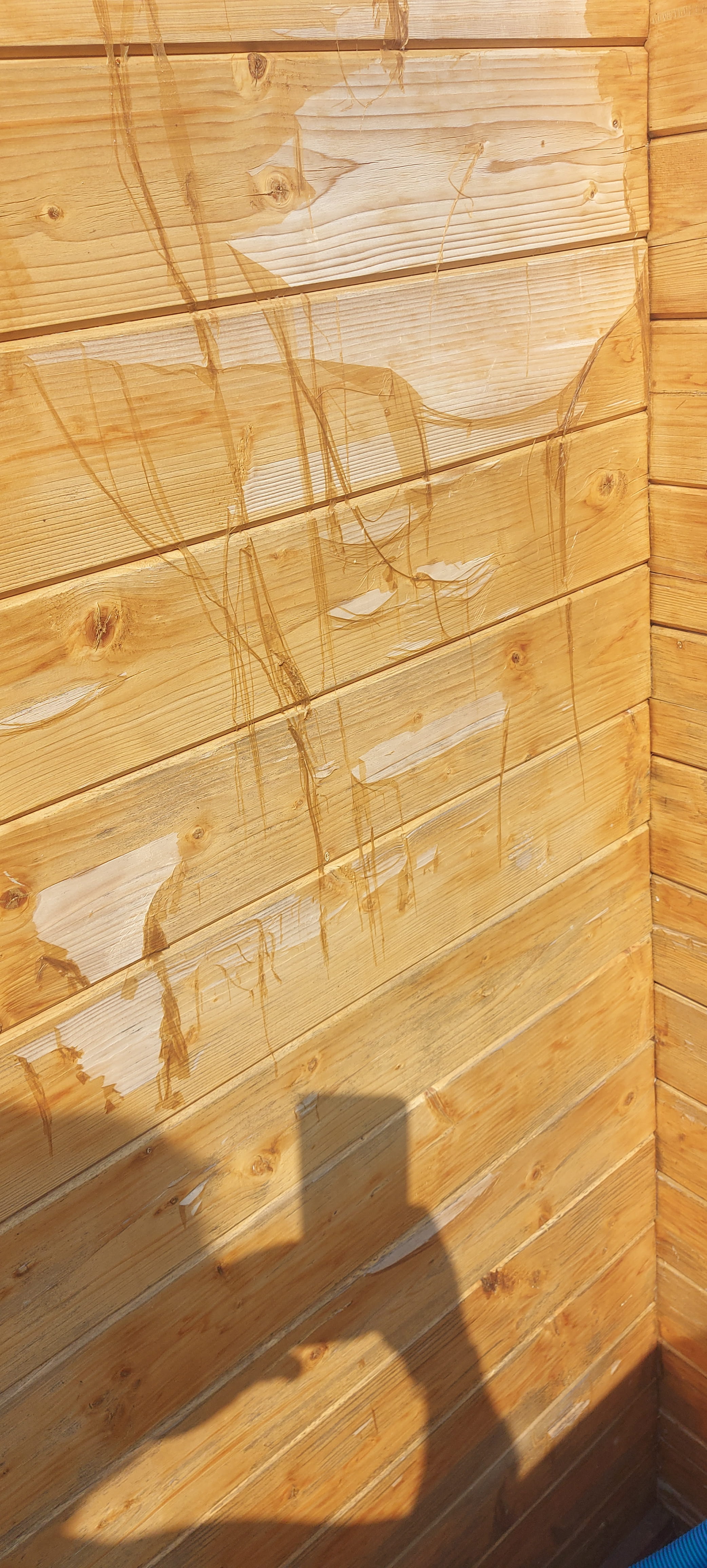

Voici l'état de la lasure de ma cabane.
Pouvez-vous me dire ce qui a pu provoquer cela ?
Merci.
On pourrait penser à un produit périmé (bactérie).
(fréquent avec des produits "discount" à base d'eau)
Ce bois avait-il subit un traitement ? Anti-fongique ou autre ?
Cdlt,
Cette lasure ( marque V33 je crois) a 4 ou 5 ans !!
Un produit de préservation du bois avait été fait 1 semaine avant la pose de la lasure.
Paul-Bernard Messages postés 62080 Statut Modérateur 4 582
Bonsoir à tous !
La lasure V33 n'a de "professionnel" que le nom. C'est un produit médiocre dont la marque vit sur des restes de bonne réputation.
Je ne suis pas du tout étonné que cette cette lasure n'ait pas su résister au temps, aux ultra-violets, à la pluie peut-être.
Il s'agissait très probablement d'une lasure en phase aqueuse (à l'eau) qui malgré ce qu'en disent les publicitaires, est très loin d'être aussi résistante qu'une lasure solvantée. Il ne vous reste plus qu'à décaper le tout, poncer légèrement, et appliquer deux (en intérieur) ou trois couches (en extérieur) d'ne lasure solvantée de qualité, type Ultralasur des peintures Levis Bien sûr ce produit est un peu plus cher à l'achat qu'une lasure de bricolage, mais son rendu esthétique et sa résistance la rendent très supérieur
