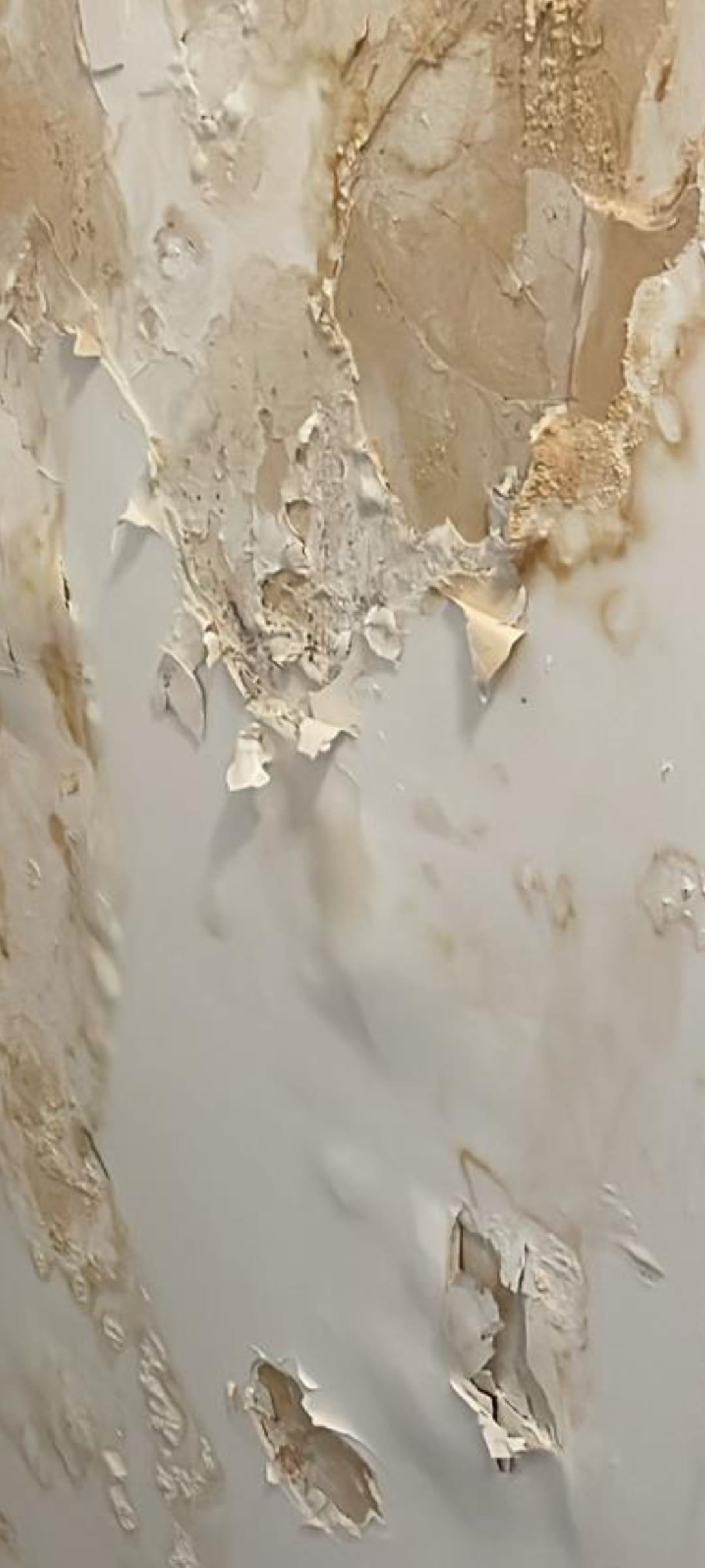

Pensez vous qu'il s'agisse d'amiante ?
LDumas -
atlassaturn Messages postés 3620 Statut Modérateur -
Nous venons d'acheter un appartement dans lequel a eu lieu un dégât des eaux. J'ai un peu gratter et nous craignons qu'il s'agisse d'amiante.
Qu'en pensez-vous vous ?
blux Messages postés 27836 Statut Modérateur 330
Salut,
généralement, l'amiante est fibreuse. Ici, on voit plutôt des plaques (peinture, papier ?).
Sinon, je ne vois pas ce que viendrait faire de l'amiante ici. La photo est prise où : mur intérieur, mur donnant sur l'extérieur, plafond, cuisine, SdB... ?
Sous cette couche qui se délite, qu'y-a-t-il : placo, plâtre, béton... ?
LDumas
Merci pour votre réponse.
Il s'agit d'un mur du couloir donnant sur les toilettes. C'est du placo sur lequel a été mis un enduit en plâtre puis de la peinture.
L'enduit s'effrite en poudre toute fine.
Donc, rien de grave à part que l'enduit a été mal fait.
Pourquoi voudrais-tu qu'il y ait de l'amiante ?
D'accord avec Blux ; l'amiante a été utilisée soit sous forme de matelas de fibres pour l'isolation en particulier hautes températures , soit pour renforcer des matériaux plaques de fibrociment ou dalles de sol . Ce qu'on voit sur la photo ne correspond pas à ça .
Le revêtement de surface est visiblement de la peinture écaillée . Le support ressemble à du placoplâtre : c'est facile à vérifier
