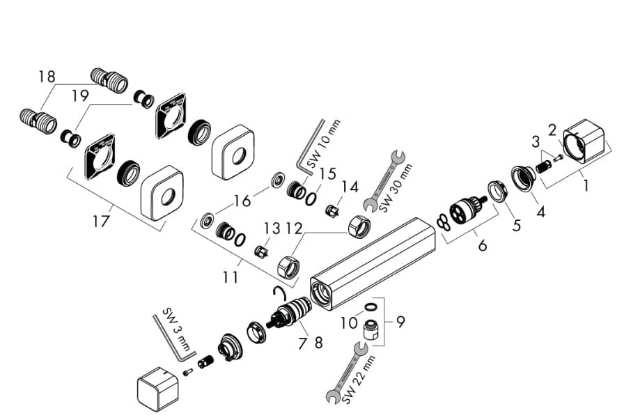

Oui il se démonte c'est celui de droite qui fait le basculement entre le pommeau de main et de tête?.
Sauf que je ne l'ai pas démonté car il ne fuit pas. De plus je n'ai pas trouvé de vue éclatée de ce modèle..
Voir ce modèle dans la même marque .
