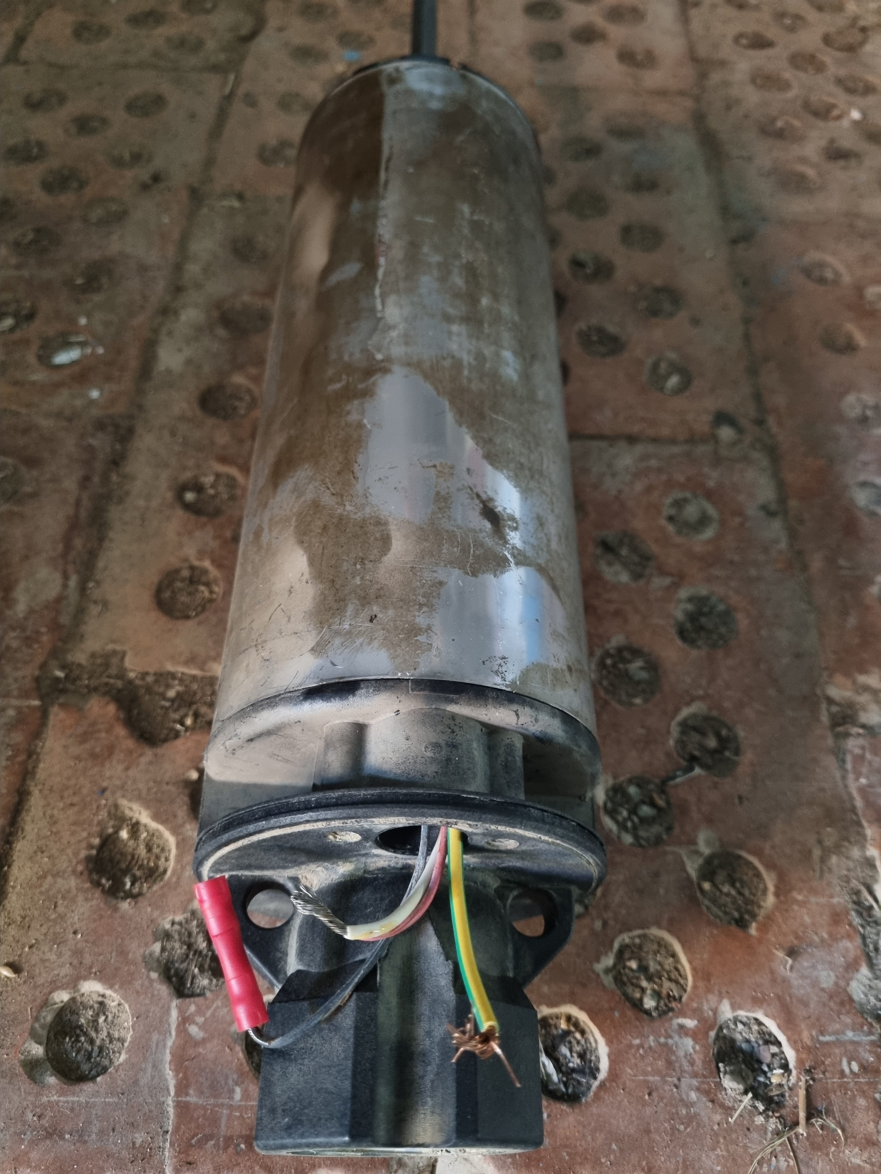

Démontage réussi avec une clé faite avec un fer plat et 2 vis de 16 pour rentrer dans 2 des 4 trous de la pièce à dévisser. Auparavant il faut démonter le clips et la pièce plastique du fond de la pompe. Ensuite en tapotant tout en haut sur la sortie de l'eau avec un maillet et en tournant un peu pour débloquer, tout l'ensemble descend et sort de l'enveloppe extérieure en inox . Il faut alors enlever le clapet anti-retour tout en haut pour dévisser la vis située derrière et la pièce du haut en plastique se démonte en tirant dessus avec force. On découvre enfin le condo ( le mien avait éclaté) . J'ai lancé le moteur à la main et il a démarré, j'ai alors monté un condo de récupération et le moteur démarre et tourne impeccable. Par contre j'ai trouvé la première turbine vraiment abîmée par la poudre de sable qui arrive à passer par les crépines anti-sable, les autres n'ont pas de mal. En regardant ma facture je me suis rendu compte que la pompe avait 8 ans et 1 mois aussi vu les m3 qu'elle a avalé j'ai préféré en acheter une autre, la même d'ailleurs, j'aurais pu changer la turbine abîmée mais comme elle a beaucoup tourné viendra un jour où ça sera le presse-étoupe et/ou les roulements qui auront besoin de changer. Un voisin qui ne bricole pas, a la sienne, la même qui disjoncte, il va la changer et sur sa vieille qui a moins tourné que la mienne je récupèrerai une turbine pour avoir une pompe de dépannage pour l'un ou l'autre d'entre nous. Pour ceux qui ont le condo qui lâche peu après la fin de la garantie, ça vaut le coup de le changer et même si la pompe a 4 ou 5 ans et n'a pas beaucoup tourné. Si besoin est, n'hésitez pas à poser des questions.

il faut contrôler le condensateur avec un capacimètre pour savoir s'il est bon
il faut une lecture en µf
tout professionnel sympa vous le contrôlera gratuitement
Et encore merci de vos informations qui mon permis de démonter ma pompe selon vos instructions, j'aimerai savoir lors du remontage du condensateur si vous avez utilisé des membranes étanches pour le raccordement des deux fils sur le condensateur et remis de l'huile dans le compartiment alimentation ou passe également l'eau pour le refroidissement via le moteur voir photo ci jointe.
