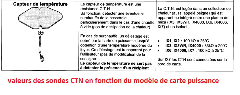

Lors de la rédaction de votre message, vous avez un bandeau rouge qui vous demande les caractéristiques de l'appareil (PAYS,marque ,modèle,référence ) impératif pour avoir un conseil,mais donnez aussi un maximum de renseignements dés sa mise en route ce qu'il fait ou pas merci.
De plus avez vous des notions en dépannage important pour la suite.
Ces informations sont indiquées sur la plaque constructeur de la machine souvent face arrière ou sur porte pour (LL-SL-LV-Four)
PS: je pense que vous avez une anomalie sur carte de puissance pour avoir deux feux OFF
