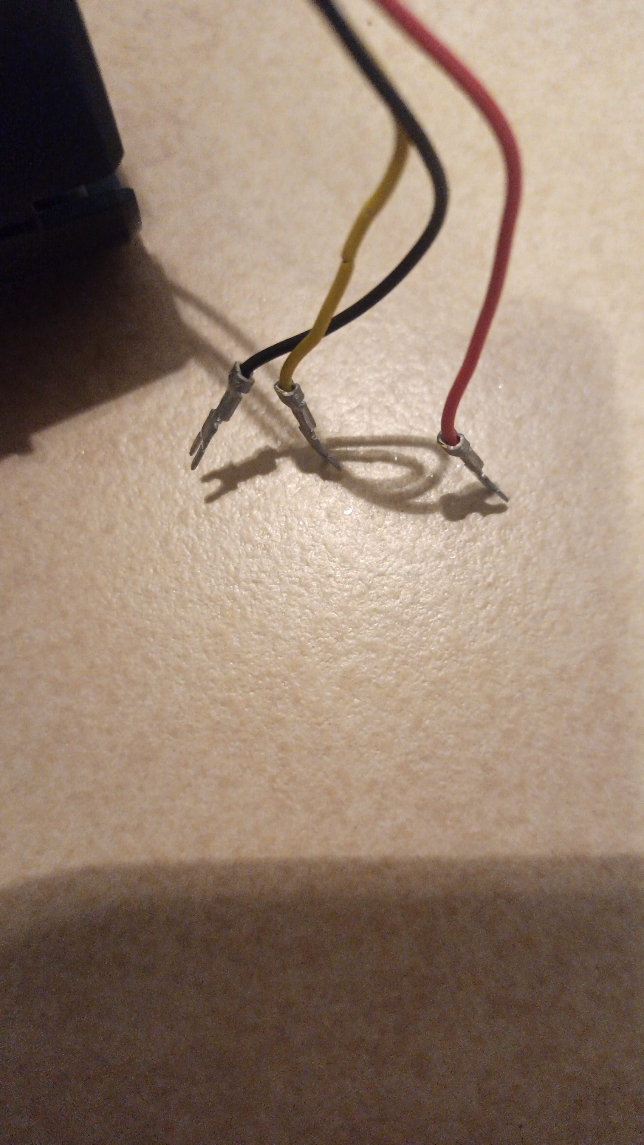

J'ai le même problème que L'HUb , est ce que quelqu'un peut faire une photo SVP.
Moteur Bubendorff Radio S/N 07 750804 002 001 24
Je voudrais savoir où se branche les fils rouge, noir, jaune.
Merci pour votre réponse.
NoPseudo
Le jaune c'est le commun / le rouge et le noir sont les sens moteurs montée et descente suivant côté du moteur. Pour mémoire de technicien je crois que le jaune est au centre mais je n'en suis pas sûr. Au pire essaye toute les combinaisons tu risques rien le moteur ne grillera pas pour autant si tu fais des essais courts.

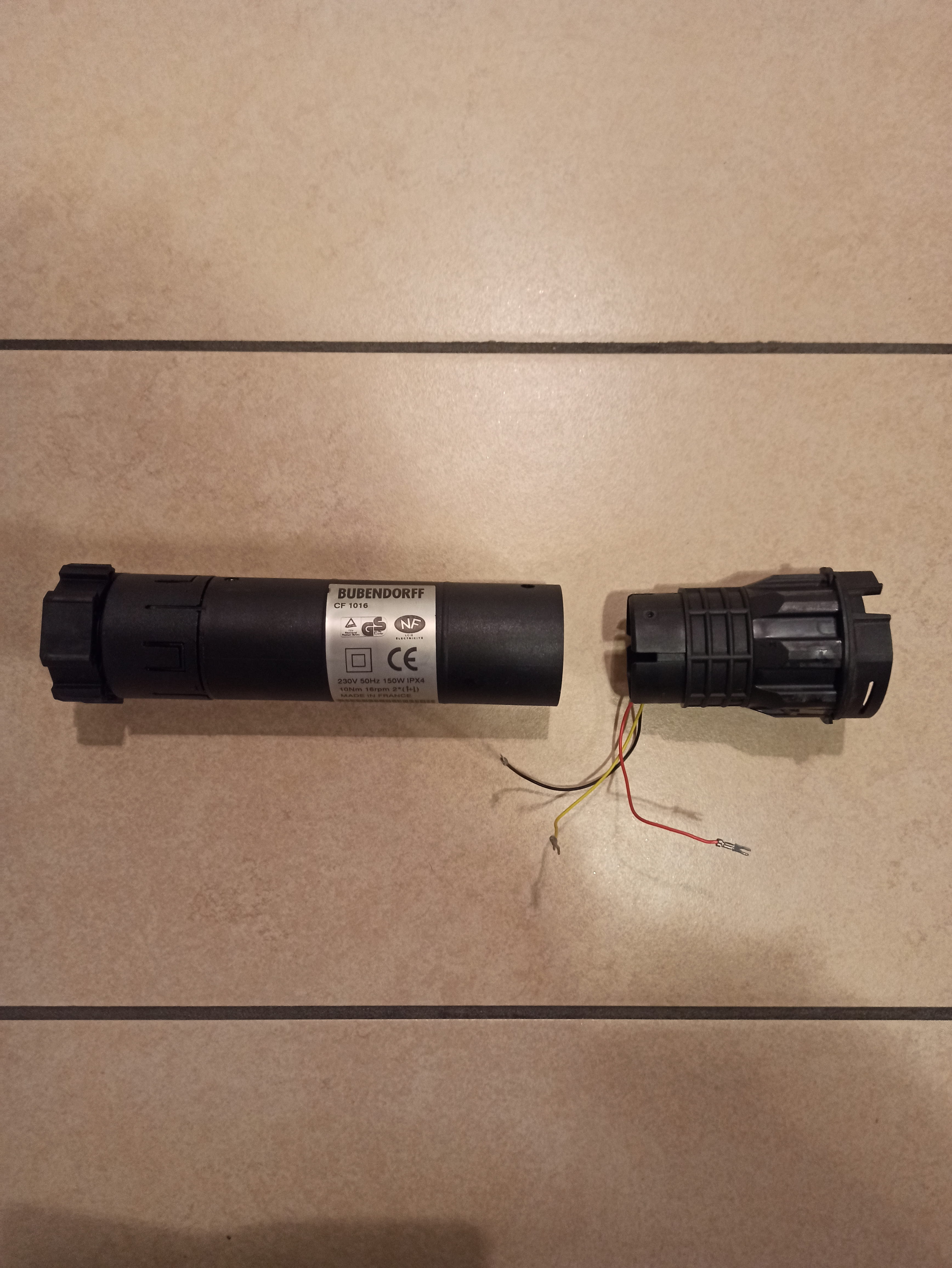

Suite a un demontage d'un moteur de volet Bubendorff, pour le changement d un condensateur, les trois fils d'alimentation de l autre partie du moteur se sont débranchés, je n arrive pas a voir ou ils etaient branchés, j ai essayé a deux endroits mais je n y arrive pas, est qu une personne pourrais me faire voir en photo ou ses fils se branches et dans quel ordre ? Merci pour votre aide

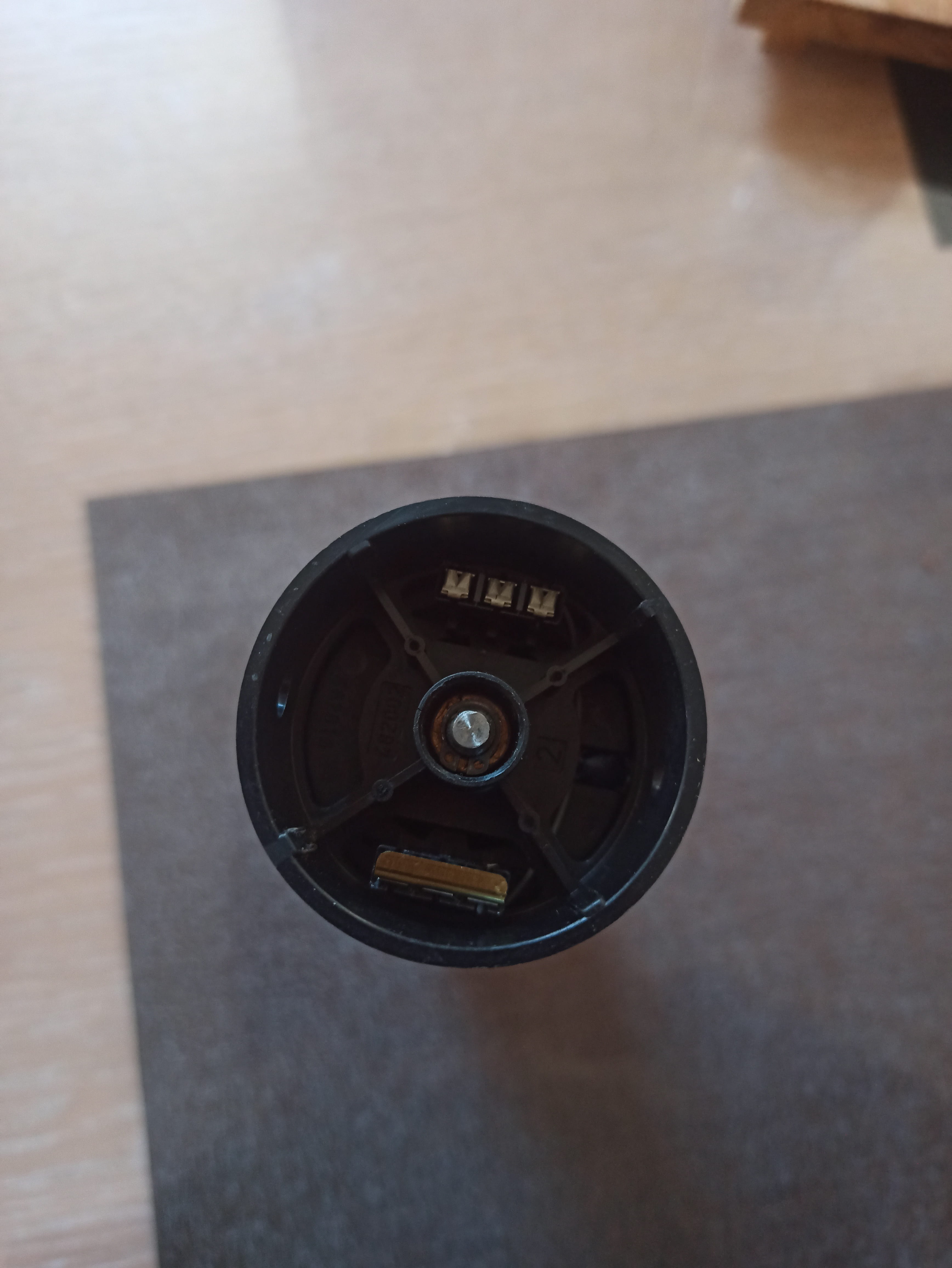

Bonsoir, je suis debutante sur ce forum, je voulais mettre plusieurs photos mais impossible, je vous joint l autre coté ou il y a les 3 fils a brancher sur la premiere photo

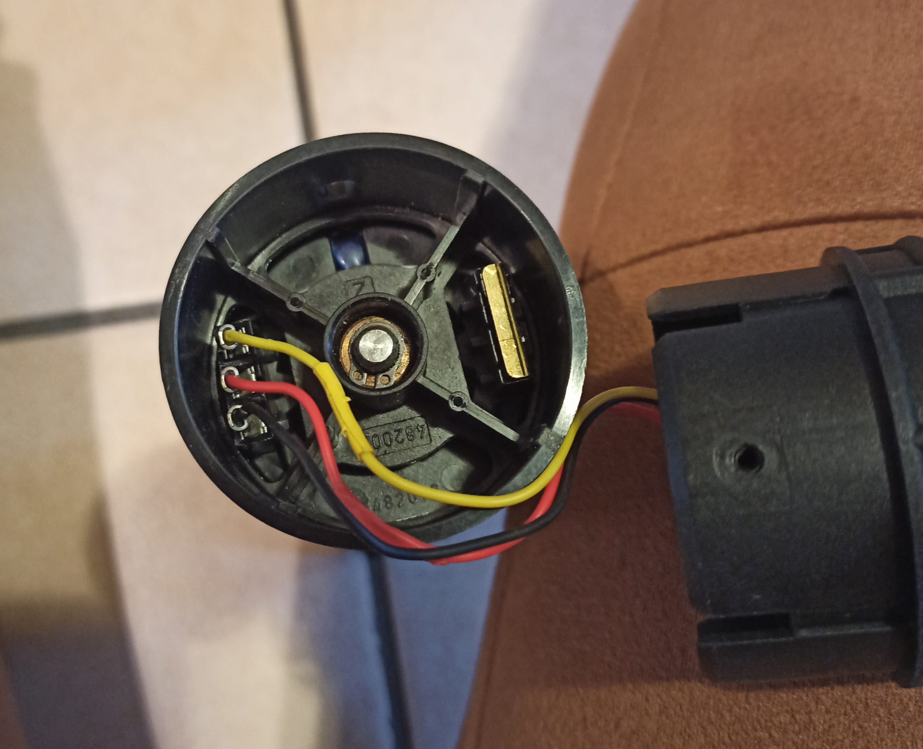

Apres mettre renseigner à plusieurs personnes, aucune n à su m aider pour ce problème, j ai donc essayé de mettre les fils de diverses façons jusqu'à trouvé celle qui ferme mon volet dans le bon sens ???? je vous joint la photo

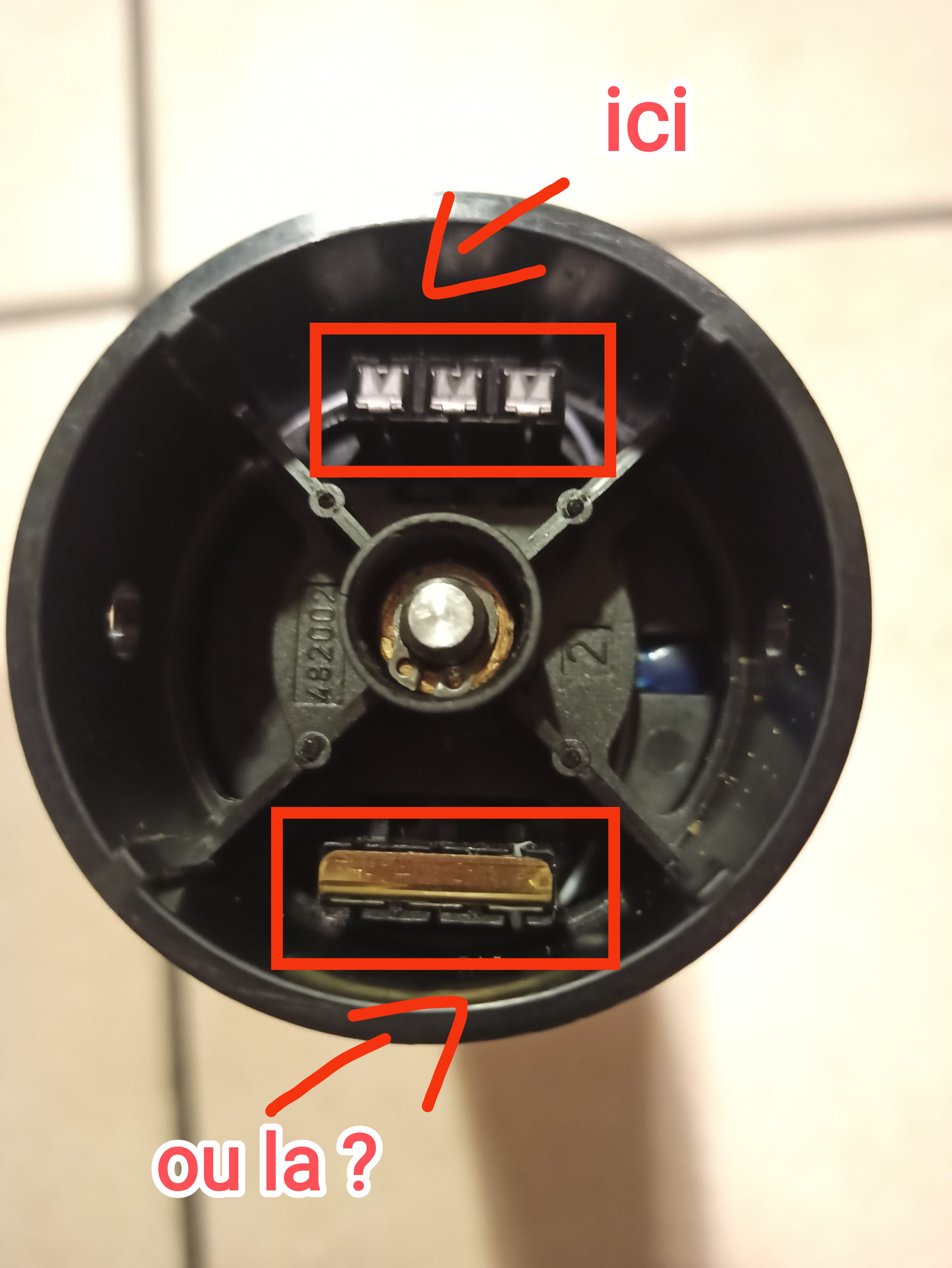

Je pense que vous n avez pas compris mon probleme ou je ne suis pas explicite . En faite, j essaie d introduire les 3 fils a divers endroit mais je ne trouve pas l emplacement de ses fils, je vous renvoie la premiere photo, ce que je voudrais savoir, c est ou introduire ses fils car je ne trouve pas d endroit pour les insérer
