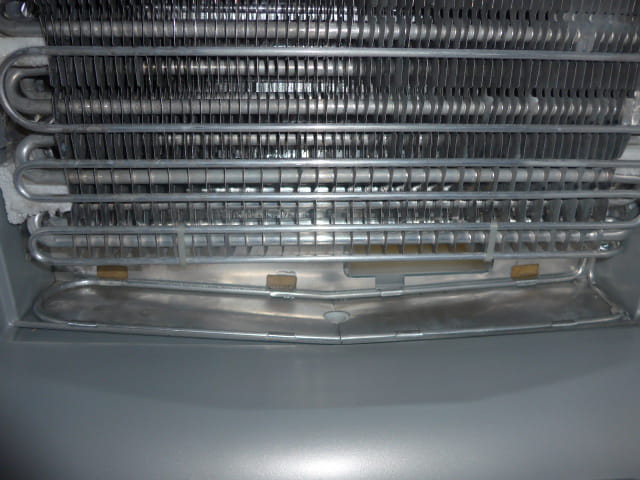

voici une photo de la resistance :
elle est situé en bas sur la photo et remonte sur le bord droit du radiateur pour arriver en haut a droite sur cette photo et qui va vers le sucre bleu :
on voit bien le trou d evacuation (qui n était pas bouché d ailleur) en dessous de la resistance....
a changer ce ne doit pas etre facile...

Vérifiez si sur les connexions de cette résistance il n'est pas marqué "120 V/50 W"
Il est fortement probable que votre résistance soit bonne avec les valeurs que vous nous indiquez .
Elle est, (pour certains pays) prévue pour fonctionner en 120 V .
Pour nous européens , on place une diode en série et le tour est joué .
Tout cela économise 1/2 $.

Bon en regardant mieux vous avez deux résistances de dégivrage:
celle qui serpente de bas en haut qui doit faire ce que vous avez trouvé soit 1220 Ω mais elle porte le N° 116 alors qu'il y en a une autre au sol qui porte le N° 114 c'est celle ci qu'il faut contrôler.

oui celle au sol est la 114 (sur la photo) donne 1220 ohm
j ai controllé l autre qui est beaucoup plus longue (116) et s enroule autour du radiateur elle donne 380 ohm
