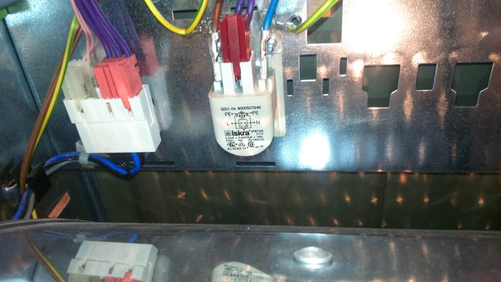

mon sèche linge ne s'allume plus du tout: pas diode ni d'affichage sur la panneau frontal, pas de lumière intérieure etc.
Après les vérifications d'usage (test de la prise etc.), je me décide à ouvrir l'engin. Le courant arrive sur un condensateur antiparasite (iskra kpb7325). Comment puis-je le tester ? Comment puis-je le shunter (y-a-t-il un risque) ?
La référence: Bosch WTE86304.
Je joins une photo.
Par avance, merci.
Je joins une photo.
Par avance, merci.

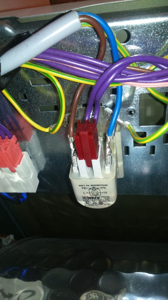

Le 220v doit ressortir par les fils violets
Pour un essai vous pouvez connecter le fil marron et bleu directement sur ceux-ci
Il faut vérifier si le 220v arrive bien à la platine.
Si ok vérifier le contact de fermeture de porte. N° 0214 le klixon de sécurité N° 0208 Voir sur cette VUE ÉCLATÉE
