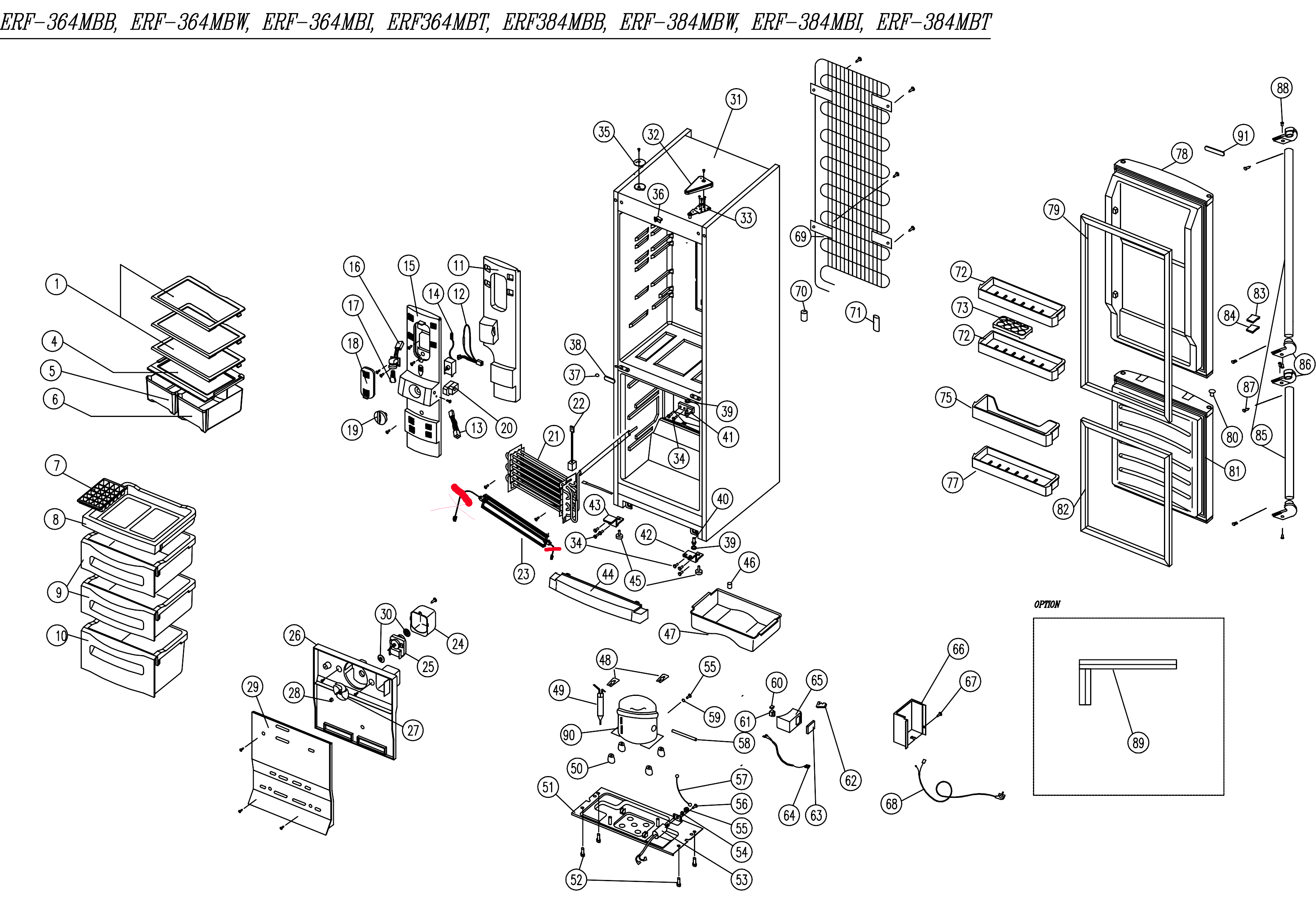

Bonjour duduyacru
Voir sur cette vue éclatée
Il faut démonter les carters N° 29/26 au fond vous trouvez le serpentin N° 21 dessous certainement la résistance N° 23 et sous elle au centre une forme de goulotte avec un trou au centre., c'est le trou d'évacuation des eaux de dégivrage.
Si vous trouvez au démontage un bloc de glace il faudra contrôler la valeur de la résistance N° 23 certainement HS.

Avant de changer une résistance il faut mesurer sa valeur en ohms entre 70 et 300, mesure avec un ohmmètre. Si rien, à changer.
Il n'y a pas de tuto car chaque résistance est différente. Cela reste facile des clips et une prise à débrancher.
Ne pas toucher le serpentin pièce fragile est maitresse du fonctionnement de votre appareil.

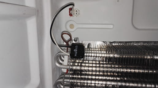

Contrôle de la résistance du réfrigérateur Daewoo ERF-364MBT
Bonjour stf_jpd87,
suite à votre réponse, est-ce que vous pourriez m'indiquer comment contrôler la résistance ?
J'ai pu emprunter un multimètre-ohmètre, comment dois-je le calibrer ?
Sur quelle valeur?
Où dois-je positionner le fil rouge et le fil noir sur la résistance (pièce N° 23) ?
Pouvez-vous me confirmer que je n'ai rien à contrôler sur le serpentin (pièce N° 21)?
J'ai ajouté une photo, il y a un bloc de glace sous le serpentin, je suppose que c'est cela qui bloque l'évacutation du givre?
Idéalement, si vous pouviez m'indiquer sur la photo avec des marqueurs où je dois positionner les fils noir et rouge? Est-ce que vous pouvez décrire les emplacements pour mettre les fils noir et rouge pour faire le test.
Par avance merci.
Bonjour stf_jpd87,
Sur quelle valeur?
Par avance merci.
Vous n'avez rien à contrôler sur le serpentin 21
juste la résistance N° 23 .vous la débranchez et contrôlez les deux fils, vous mettez le contrôleur sur "Ω" valeur 200 sans vous occuper de la couleur des touches vous devez voir une valeur .
merci pour votre retour.
Est-ce que 'Contrôlez les deux fils' signifie, mettre les fils du contrôleur sur les 'fils' qui se trouvent à gauche et à droite de la résistance? (voirs shéma avec les marques rouges?)
Est-ce que vous pourriez m'indiquer précisément où je dois mettre les fils du contrôleur sur le shéma ou la photo?
Merci pour votre patience.
J'ai aussi ajouté la photo en essayant de faire les marques des endroits où je dois contrôler mais sur la droite, on ne voit rien ce n'est pas évident. Je pense que sur la droite de la résistance une fois que j'aurai débrancher la prise bleu je verrai un fil comme sur le shéma?
Merci.
Merci.

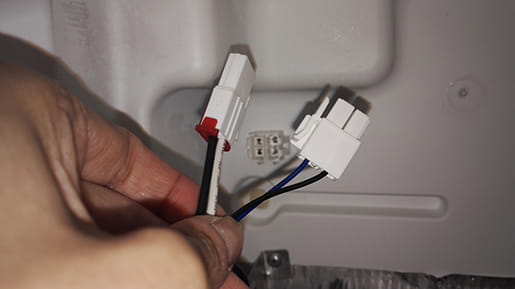

Bonjour stf_jpd87,
je poste 4 photos pour essayer de décrire comment je vais tester la résistance avec 1 photo de la vue générale de la résistance et une photo de la partie gauche, 1 photo de la partie droite et un screen shot d'une vidéo YouTube https://www.youtube.com/watch?v=nKZgDmzayBo
qui explique le test sur une résistance de dégivrage de clim en montrant 2 fils dénudés (je pense qu'il faut que je fasse la même chose?).
- je règle mon contrôleur ohmètre sur "Ω" valeur 200,
- je débranche la prise grise à gauche et la prise bleue à droite de ma résistance et là je devrai trouver 2 fils (comme des fils électriques dénudés, montrés sur la vidéo),
- je mets les pointes du contrôleur sans toucher avec mes doigts, une pointe sur chaque fil de chaque côté et je regarde si il y a une valeur.
Pouvez-vous me confirmer que c'est bien ça que je dois faire et si possible me décrire par rapport aux nouvelles photos que je viens d'ajouter?
J'ai des questions:
Pour débrancher les prises je tire simplement dessus pour les débrancher?
J'ai pas vu de clips pour enlever la résistance...
Toute description me sera très utile, merci bcp.
J'ai des questions:
Ah! ok merci, il faut que je débranche ces prises pour tester ? Il faut tester sur les fils dénudés?
Les prises d'en bas de la résistance la grise à gauche et la bleue à droite servent seulement à débrancher la résistance c'est tout?
Merci bcp.
Merci bcp.
Vous dire comment sont les fils ?? chaque résistance à sa configuration. Il vaut mieux le faire au niveau des prises encadrées.
ok, je mets mes fils du contrôleur sur chacun des fils de la résistance juste en dessous les prises encadrées en les débranchant ou pas ?

1/ La prise située à gauche sur la paroi du frigo est double, la partie de gauche est femelle, la partie droite est mâle (voir photo).
Du coup, j'ai mis une pointe du contrôleur à l'intérieur du connecteur branché totalement à gauche qui est mâle (fil blanc et noir qui se branche sur la prise femelle sur la paroi).
2/ La prise située à droite sur la paroi du frigo est simple et mâle, l'intérieur du 2ème connecteur (fil bleu) que j'ai testé est donc femelle.
3/ J'ai allumé le Ohmètre que j'ai mis sur la position "Ω", je n'ai pas trouvé la valeur 200. Le contrôleur clignotait à 40.00, 0 - 40,00, 0 etc… J'ai fait toucher mes deux pointes ça sonnait, j'ai appuyé sur la petite touche à gauche du contrôleur pour faire arrêter la sonnerie, voir vidéo Allumage du contrôleur https://youtu.be/trDlLekMOO4
4/ Je mets chaque pointe du contrôleur à l'intérieur de chaque connecteur comme indiqué dans les points 1 et 2. J'obtient une valeur à 295,8 ou 297.
D'après le test si je l'ai effectué correctement ma résistance serait bonne?
Voir le test https://youtu.be/sut1NlFbIvI
Ma question est la suivante :
Si ma résistance est bonne, pourquoi ce bloc de glace qui obstrue la goulotte d'évacuation de l'eau de dégivrage situé sous la résistance s'est-il formé?
j'ai effectué le test de la résistance que je vais décrire et illustrer avec photos et vidéos que j'ai faites pour voir si je l’ai effectué correctement.

je peux poster que la photo de la vue générale (photo1) en guise de plan que je n'ai pas trouvé.
J'ai fait 2 nouveaux tests et c'est sur la partie gauche que ça va se jouer.
Le test du connecteur du fil gris à gauche qui va de la résistance au boitier noir du fusible avec le connecteur du fil bleu sur la partie droite (photo 2), cela donne aussi une valeur de 297.
J'ai alors fait le test des fils qui sortaient du boitier noir et là pas de valeur.
Je suppose que les deux fils sortants de ce boitier noir devraient donner une valeur?
J'en fait la conclusion que c'est ce boitier noir du fusible qui ne fonctionne plus.
Qu'en pensez-vous?
- Test 1: Entre les connecteurs des fils 1 et 2 sur la paroi du réfrigérateur (photo1), résultat du contrôleur 297,
- Test 2 : Entre les connecteurs des fils 4 et 2 (photo2), résultat du contrôleur 297,
- Test 3 : entre les fils du boitier noir du fusible (photo3 et 4)
, résultat du contrôleur pas de valeur.
Merci.

Le sens d'affichage des photos est inversé par rapport à ce que j'ai décrit. La première chargée se retrouve la dernière en affichage...
Au premier abord la résistance est bonne
Cette pièce noire ?? je n'ai pas de référence. Je vous conseille de passer dans un magasin de pièces détachées pour électroménager et de voir avec le vendeur.
Ok, je vais chercher cette pièce.
Comment l'appelleriez-vous, 'Petit boitier noir avec deux connecteurs ou deux fusibles' ?
D'après votre expérience, les deux connecteurs d'une pièce comme celle-ci devraient donner une valeur avec le contrôleur?
Donc, ce n'est pas normal?
Merci et bonne journée.
