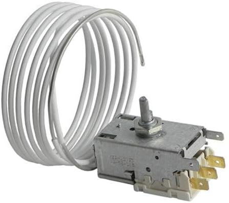

Je dois remplacer le thermostat de mon Frigo Arthur Martin AR 8319C que j'ai reçu neuf.
Impossible de sortir la sonde car elle passe par le dessus du frigo, descend dans une gaine derrière puis rentre a l'intérieur a l'ange presque droit ( trou bouché par du mastic) et ressort a l'intérieur (a l'angle droit) derrière une plaque qui est froide et remonte en haut ( visible a peine avec lampe de poche et miroir.
Il y a sur la plaque froide deux vis a l'intérieur a gauche presque en haut et deux angles en plastic de chaque coté qui semble la tenir .
Comment l'enlever pour accéder a la fixation de la sonde sans rien casser ?.

Oui c'est celui-là.
Mais comment faire pour en lever la plaque au fond du frigo sans rien casser car elle semble être maintenue par une cornière en plastic de chaque côté.

J'ai remplacé la sonde et le thermostat de mon frigo ce matin avec beaucoup de mal pour enlever et remplacer la sonde.
NB : La sonde est fixée derrière une plaque au fond du frigo.
Cette plaque ne peut pas s'enlever (d'où la difficulté).
J'ai du la déboiter légèrement pour y arriver en utilisant un miroir et une lampe (galére, galére).
