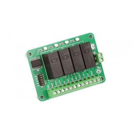

en image
triac :
relais:
tous en ligne sur votre platine blocs noirs et bleus
