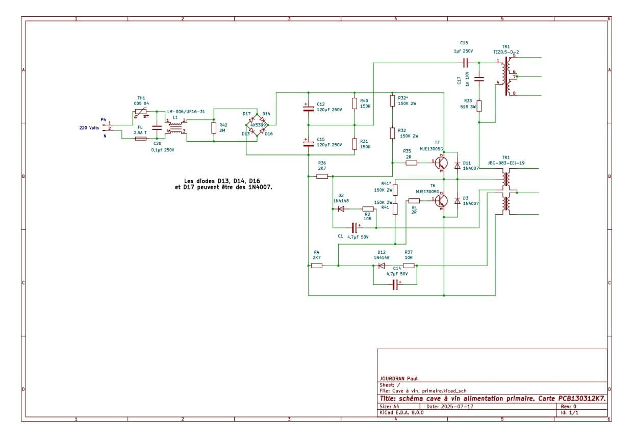

De mon coté j'ai plusieurs cartes avec les transistors de puissance au primaire cassés.
2 transistors Ref D13005D en boitier TO220 montés sur radiateurs.
Qu'elles ref avez-vous sur vos transistors car je cherche une équivalence?
JP
JP
