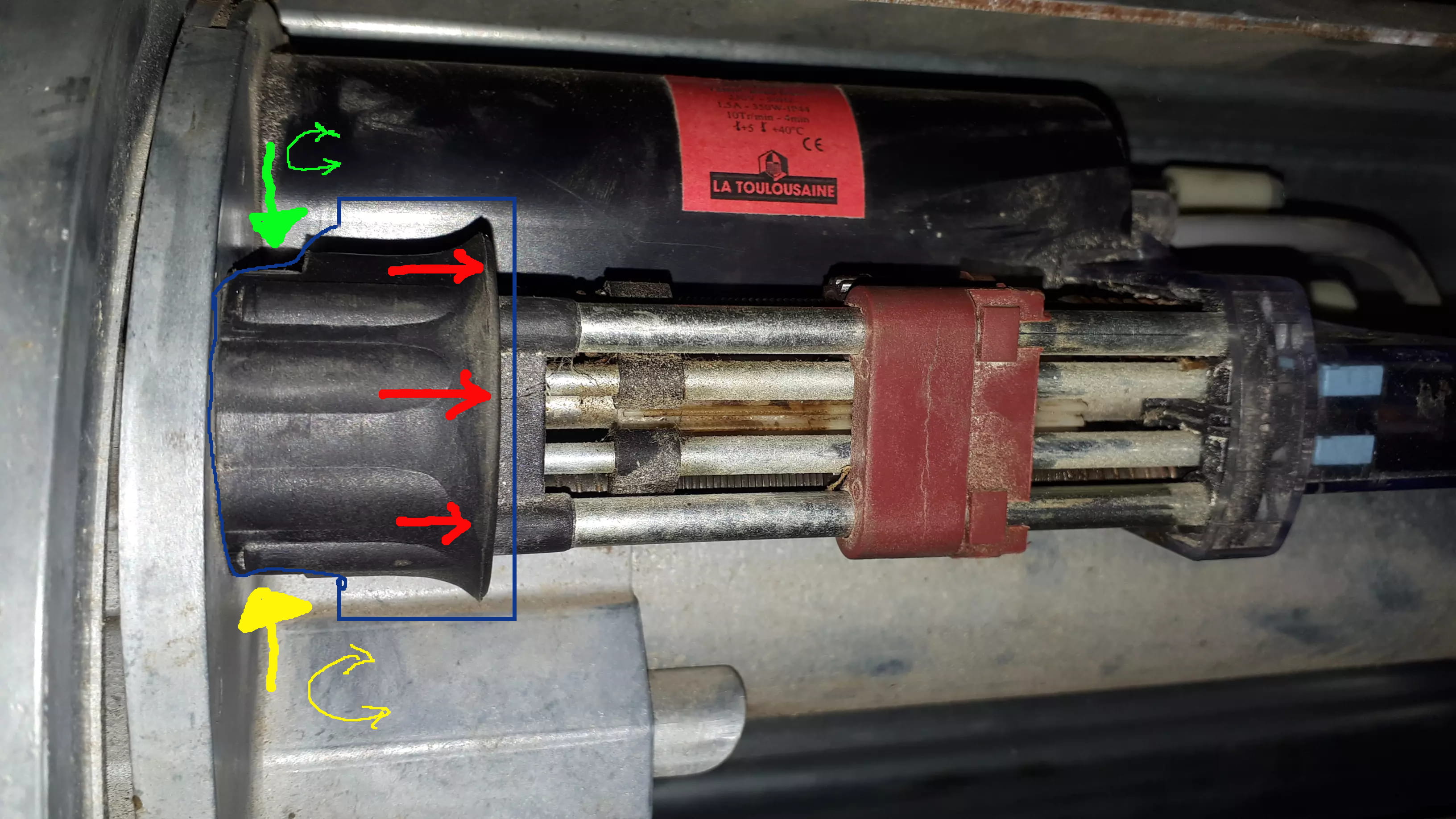

J ai acheté il y a longtemps un rideau métallique de marque la Toulousaine photo ci-dessous. Je l ai démonté pour le remonter à un autre endroit. Malheureusement, je ne sais plus comment regler la fin de course et l arrêt quand il est en haut (et je ne retrouve pas la notice).
Est-ce que quelqu'un qui sait pourrais me ré-expliquer le fonctionnement ou m envoiyer la notice ?

Ca date d'un an mais pour ceux qui cherchent encore , car j'ai eu beau chercher j'ai fait peau de balle , la doc La Toulousaine a ete remaniee et affiche les nouveaux systemes de Fin de courses qui n'ont plus rien a voir avec ce vieux systeme.
J'ai passe 1heure a trifouiller le meme systeme avant que par magie, qui se resume au WD40 , j'ai reussi a trouver comment se regle cette sal... de fins de course , de chaque cote de la piece plastique entouree en bleu sur mon image il y a des molettes ROUGE ( qu'on ne voit pas sur l'image mais materialisees en JAUNE et en VERT qui permettent en les faisant tourner d'ajuster un petit engrenage de droite a gauche ( fleches jaune et fleches verte ) pour le fins de course de la montee et descente du tablier .
En l'etat ces molettes Rouges , ne sont pas libre ( securite ), et pour pouvoir les faire tourner il faut les liberer en tirant vers la droite la piece plastique entouree en bleu et la maintenir car elle est poussee par des ressorts.
Une fois avoir tiree cette piece ( en bleu ) vers la droite, les molettes Rouge ( en haut pour le fin de course de tablier enroule et la molette Rouge en bas pour le fin de course de tablier deroule ) etant libre on peut les faire tourner pour regler les fameux fins de course ...
Ceci est le resultat d'une heure de melange de neurone pour savoir comment debloquer ces molettes , car la piece entouree en bleu etait gripee et un simple jet de WD40 ( et un tournevis ) a suffit a deplacer cette piece vers la droite et m'a permis de regler mon volet metallique ... Voila je partage pour celles et ceux qui achetent des volets la toulousaine d'occasion :) :)
PS: pour avoir acces au moteur et des fins de courses , il faut descendre le tablier bien sur ... si il n'est pas accessible car le volet descendu et plus long que la hauteur d'ouverture et donc que des lames sont encore enroulees autour de l'axe ( d'un garage dans mon cas d'achat du volet en occasion ), il faudra sortir une ou plusieurs lames ( elle se glisse et faut avoir la place de les sortir evidament ) pour permettre de derouler le tablier en entier pour avoir acces au moteur.
