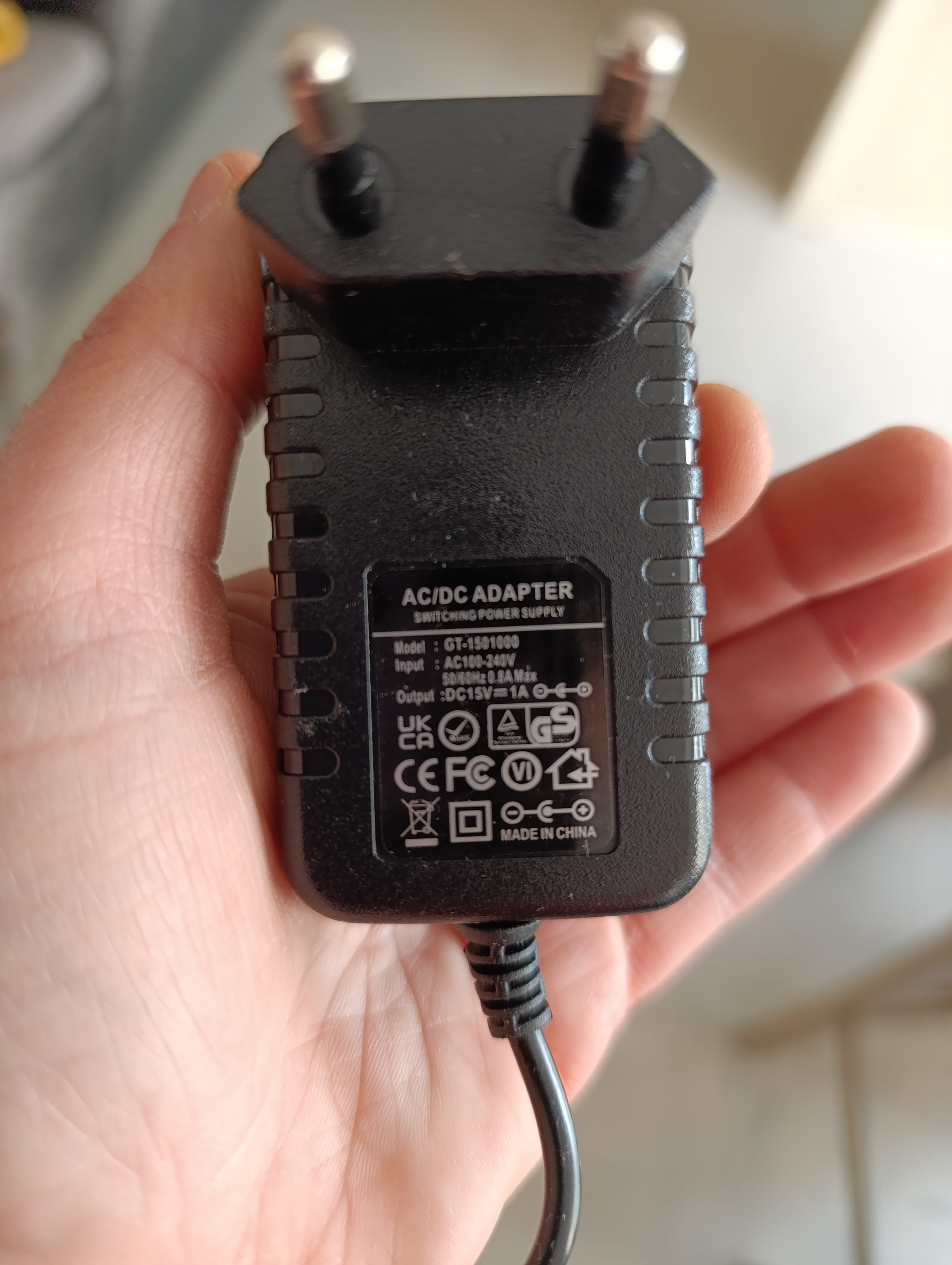

mettez voir une photo de la plaque signalétique du chargeur que vous avez acheté et qui ne fonctionne pas
Pinkanenette > stf_frmu Messages postés 53029 Statut Modérateur
Voilà le chargeur que j'ai acheter et qui ne convient pas.

Pour comprendre il faudrait donner la référence de cet aspirateur, et une vue plus proche de l'étiquette de ce qui doit être la batterie>.  Merci.
Il faut que votre chargeur délivre en sortie 26.5 V .(courant continu) .
Conformément à ce que vous montre l'étiquette post # 2
