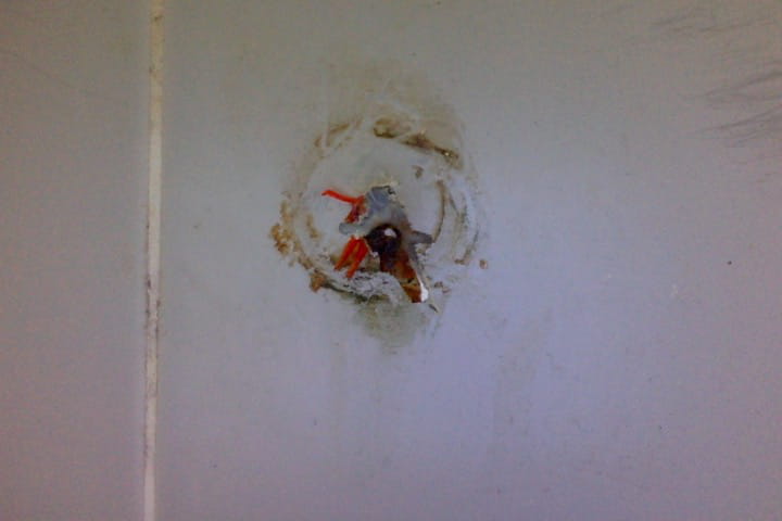

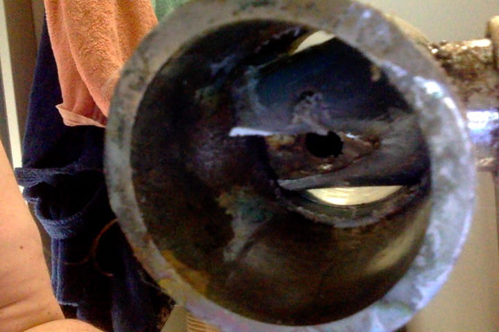

Re bonjour à vous tous, ça y est j'ai enfin pu scier cette satanée barre de douche et voici les photos
chrissie01 Messages postés 279 Statut Membre > chrissie01 Messages postés 279 Statut Membre
il semble qu'il y ait une vis mais elle ne bouge pas du tout.
Maintenant comment dois je procéder et à votre avis quel type de barre de douche dois je prendre? Merci pour votre aide
Dans la mesure du possible il faut extraire la vis. Si vous ne pouvez pas il faut prendre un support identique avec une collerette large, vous percer à coté pour refaire une nouvelle fixation, ce en haut et en bas.
