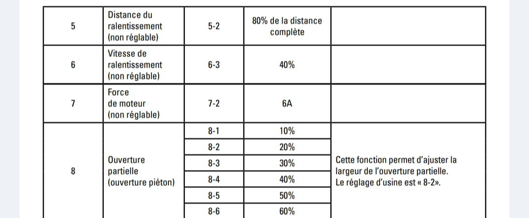

J'ai un souci au niveau de la distance de ralentissement qui qui excessivement longue.
Le paramètre pour modifier cela existe c'est le 5.5. Je suis actuellement avec la valeur 5.2 ce quu fait que mon portail sur le dernier metre autant en ouverture qu'en fermeture. Le souci c'est que l'accès à ce paramètre est verrouillé.

bonjour moi aussi j'ai le même problème j'ai demander a l'assistance  il dise que c'est les  nouvelles norme de sécurité
et que l'on ne peut rien changer je suis déçu  si vous avez une solution je suis preneurs

on a tous le même problème du aux normes européennes. mais il y a quand même une différence sur certains réglages par rapport à la documentation. ils donnent 80% pour le ralentissement, si je comprend ça ralentit sur les dernier 20%, mais on est plutôt sur du 1/3 et la vitesse devrait être de 40%, mais on est plutôt aux alentours de 10% ce qui est très très lent. Quand nos amis viennent, la plupart on tous faillis tapé le portail vu qu'on a carrément l'impression qu'il s'arrête d'un coup, je trouve cela plutôt dangereux.
Il faudrait flasher la carte pour débloquer le réglages de la vitesse ou plutôt de le réglage de la distance du ralentissement mais il faut récupérer le firmware et un dev pour rendre le réglages actif.
scs sentinnel ne fera rien, ils ne font que respecter les normes et c'est bien dommage.

tout se fait manuellement il faut faire croire a la carte que le portail est plus grand
cette manipulation demande une bonne comprehension du systeme le contacteur de fin de course indique a la carte quand le portail est ouvert ou ferme ce travail est normalement effectue par les lames de fin de course posees a chaque extremite de la cremaillere mais peut egalement etre fait a la main en 1 lancer un apprentissage comme decrit dans la notice chronometrer le temps que met le portail a s ouvrir totalement il faut donc demarrer le chrometre qu au moment ou le portail commence a s ouvrir laisser ensuite l appentissage se terminer en 2 remettre le portail a mi course pour relancer un apprentissage mais le laisser debraye (en manuel ) lors de cette apprentissage le contacteur sera activer a la main le moteur demarre en fermeture le laisser un peu et activer le contacteur en fermeture relacher et chronometrer le temps d ouverture (toujours a vide ) +la moitie de ce temps exemple ( temps de fermeture 30 s ont ajoute la moitie +15 egal 45 secondes ) apres ce delai appuyer sur le contacteur de fin course en ouverture et laisser le moteur tourner a vide pendant encore 45 secondes activer le contacteur de fin de course en fermeture la carte indique op et l operation est terminer reste a embraye le moteur et tester si le ralenti est toujours trop tot recommencer la manipulation a vide en modifiant le temps
