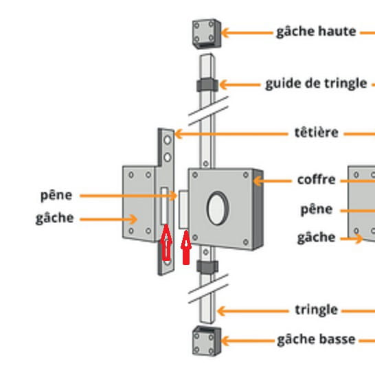

Ma serrure 3 pts fonctionne dans le vide, mais pas quand je ferme la porte
Voir le pêne s'il ne frotte pas dans le bas de la gâche à la fermeture.
Voir flèches.
Gilou
Merci pour la réponse, mais ça fermait avec seulement 1 tour de clé, ça a tenu 3 mois environ, et maintenant plus possible du tout
