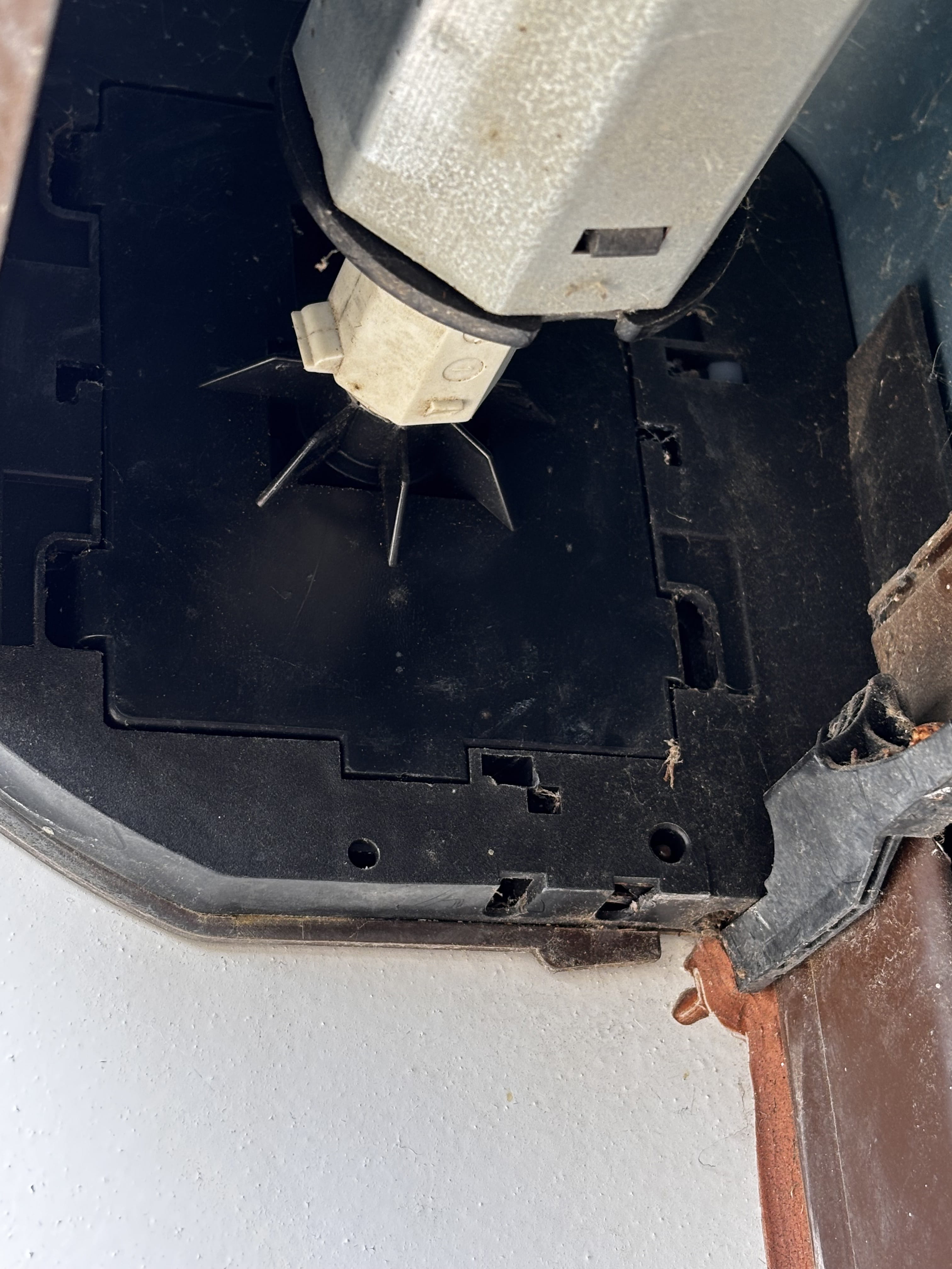

Bonjour à tous,
Je cherche de l’aide pour démonter un volet roulant motorisé de marque Bubendorff, afin de remplacer le condensateur du moteur tubulaire.
Voici ma situation :
Le moteur est encore dans l’axe, clipsé dans un support étoile en plastique noir côté droit.
J’ai déjà déclipsé le tablier (les attaches entre les lames et l’axe sont libérées).
J’ai tenté de tirer l’axe pour le sortir, mais il semble bloqué au niveau du support moteur.
J’ai repéré des encoches sur la pièce noire mais je ne parviens pas à comprendre comment déclipser proprement sans forcer ou casser.
C’est bien un moteur Bubendorff, sans vis visibles sur le support.
Ma question est donc :
Comment déclipser proprement le moteur Bubendorff de son support dans le coffre ?
Y a-t-il une astuce ou un outil spécifique à utiliser pour libérer l’axe sans l’abîmer ?
Je peux fournir des photos supplémentaires si besoin.
Merci d’avance pour vos conseils et vos retours d’expérience ????
