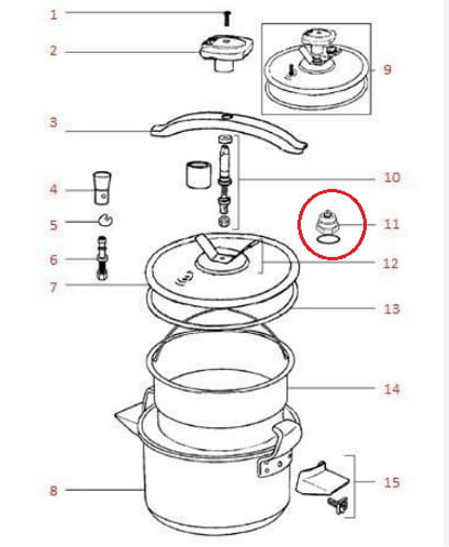

Bonjour, en voulant fermer la cocotte seb la soupape de sécurité à été éjecté
Pas grave je me dit, ensuite lors de la cuisson la soupape ne tourne pas
J'en ai une autre et ça ne tourne pas plus
En regardant les 2 soupapes, je vois qu'il manque 1 ressort, sur la 1ere soupape sans doute la cause de la non rotation
Pourquoi avec la seconde ça ne tourne toujours pas

Si il s'agit de la soupape tournante sur les modèles anciens de cocote SEB , assurez vous que le trou de l'embout sur lequel se fixe la soupape n'est pas obturé !
Attention il y a deux soupapes :
- celle qui sert à limiter la pression par rotation (sans ressort)
 - celle de sécurité montée avec un ressort et une vis.
Si c'est cette soupape qui n'est pas remontée comme il faut , celle qui doit tourner ne tournera pas puisque l'air sortira par l'autre.
