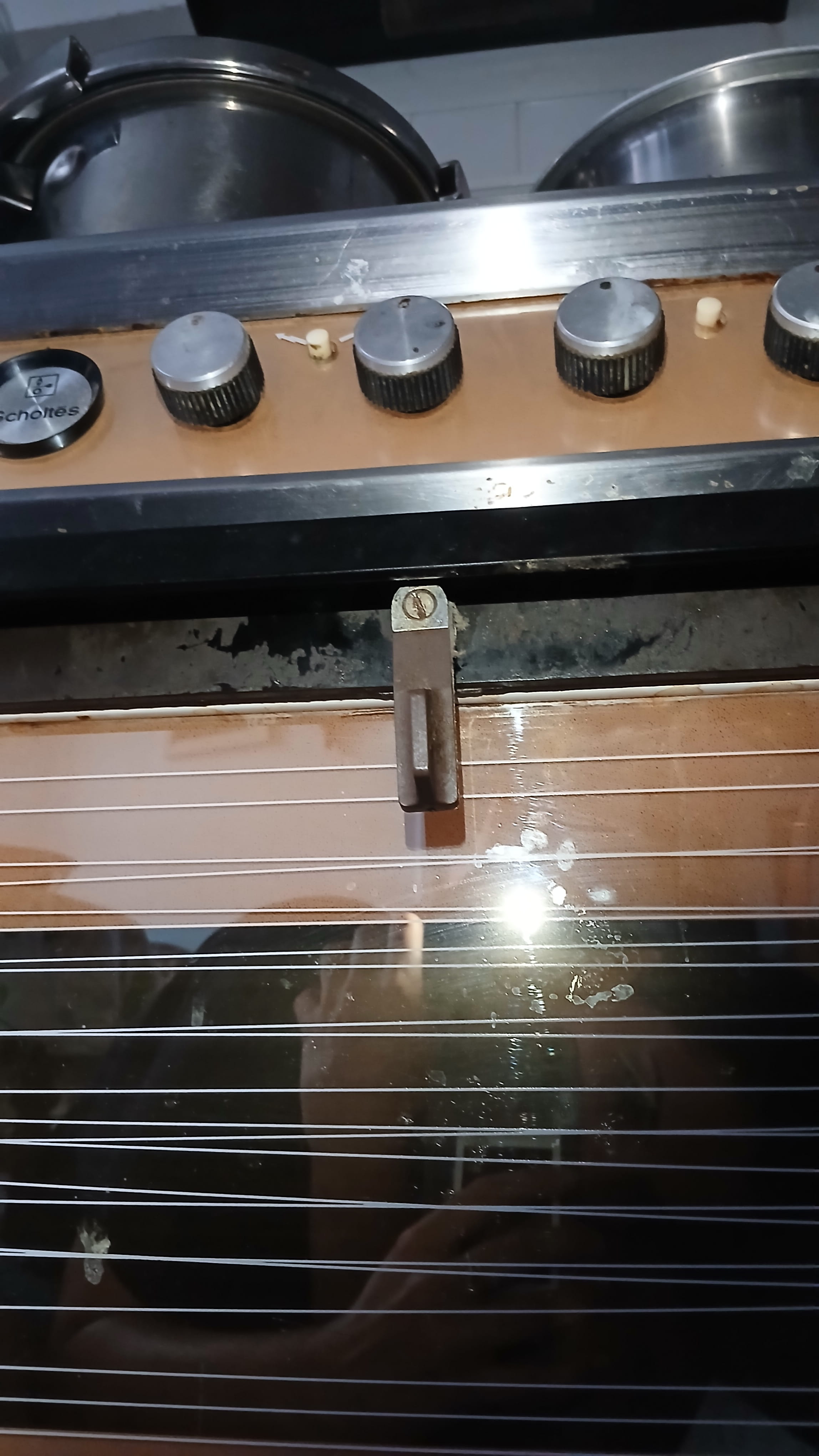

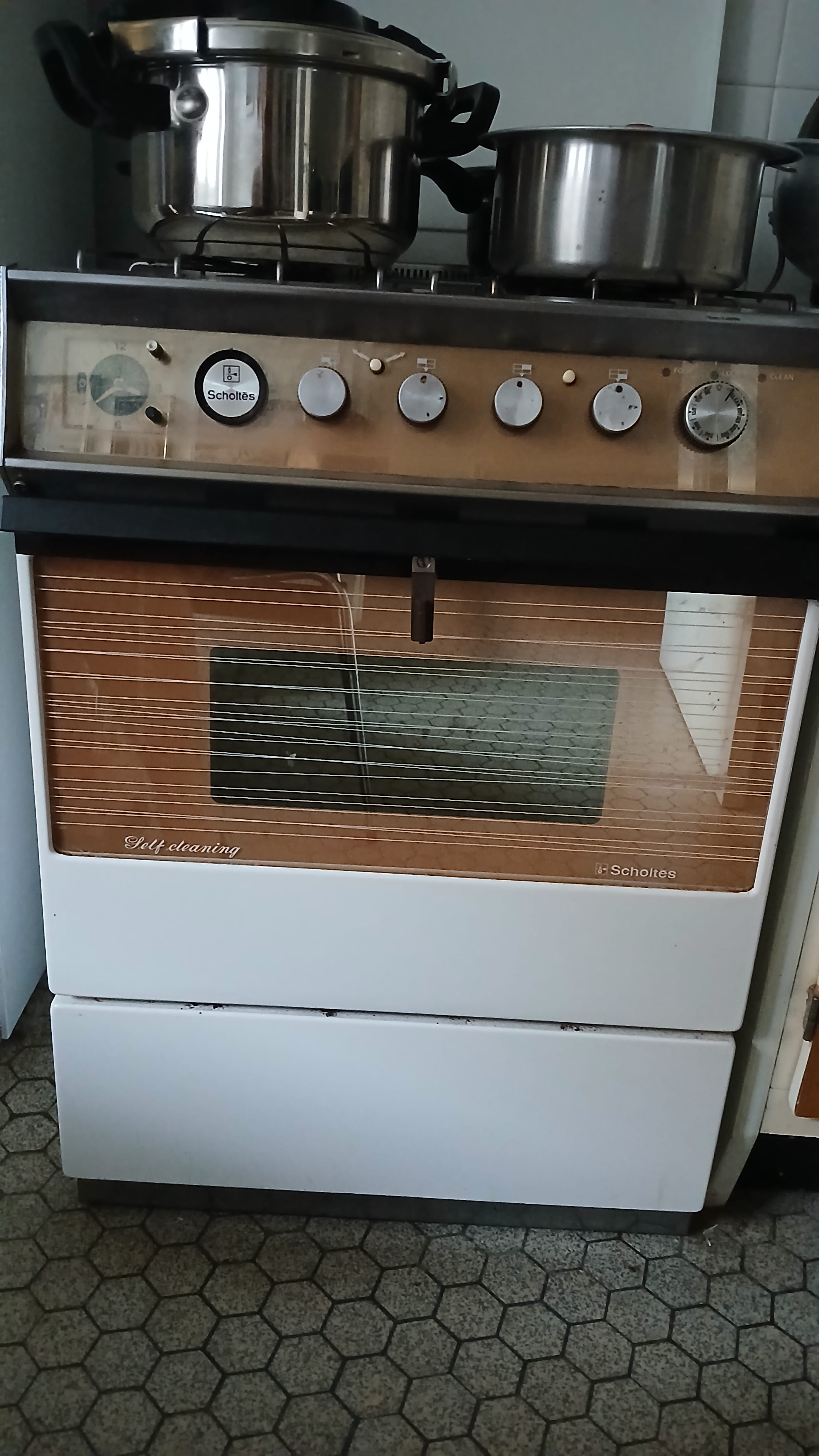

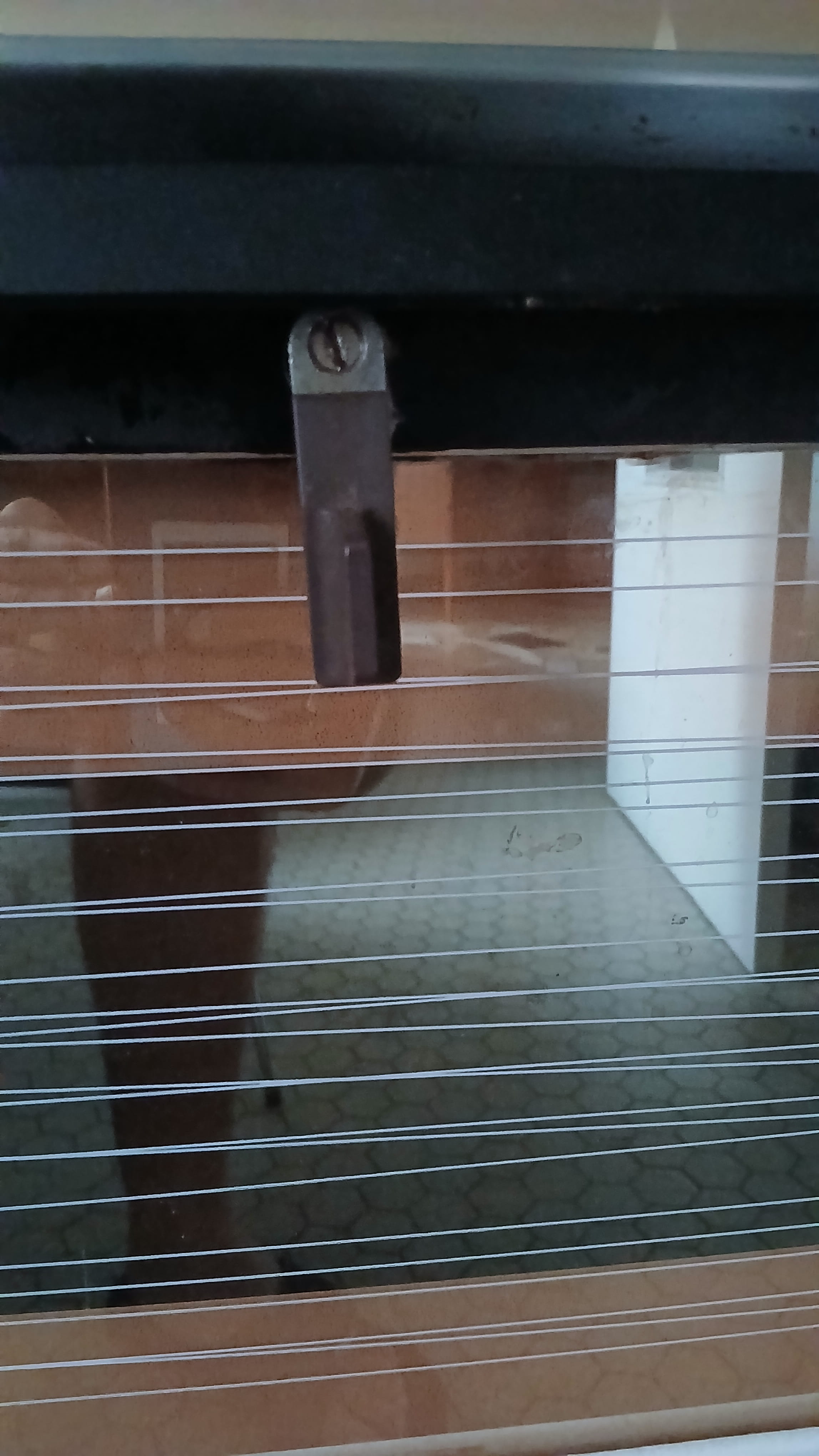

Nous avons une très vieille gazinière-four Schlotes avec un petit levier sous la poignée.
Nous avons par erreur actionné ce levier (de 90° en bas vers la gauche) en voulant ouvrir la porte du four et depuis celle-ci est verrouillée. Et impossible de remettre le levier dans sa position initiale.
Est-ce que quelqu'un aurait une idée de la marche à suivre ?
Merci pour votre aide !

Avez-vous essayé de dévisser la vis centrale??
Cordialement;
Esme
Malheureusement non, impossible de la retrouver même par internet :'(
La vis ne s'enlève pas totalement, bloquée par la poignée noire de la porte... Rien de différent quand on la dévisse à fond en tout cas....
On vient de réessayer (le four complètement froid des fois que ce soit une sécurité) et pareil :(
A mon avis cette cuisinière aurait la fonction pyrolyse ce qui justifie un verrouillage de porte
et elle doit dater des années 60 période ou Scholtes a commencé a distribuer des fours a pyrolyse (il a été le premier constructeur a les distribuer)
j'avoue que c'est bien la 1ere cuisinière de ce type de je vois avec un verrou manuel
mon idée pour le débloquer serait donc de déposer la plaque d'âtre (le dessus)
et voir si par ce moyen vous pouvez le débloquer

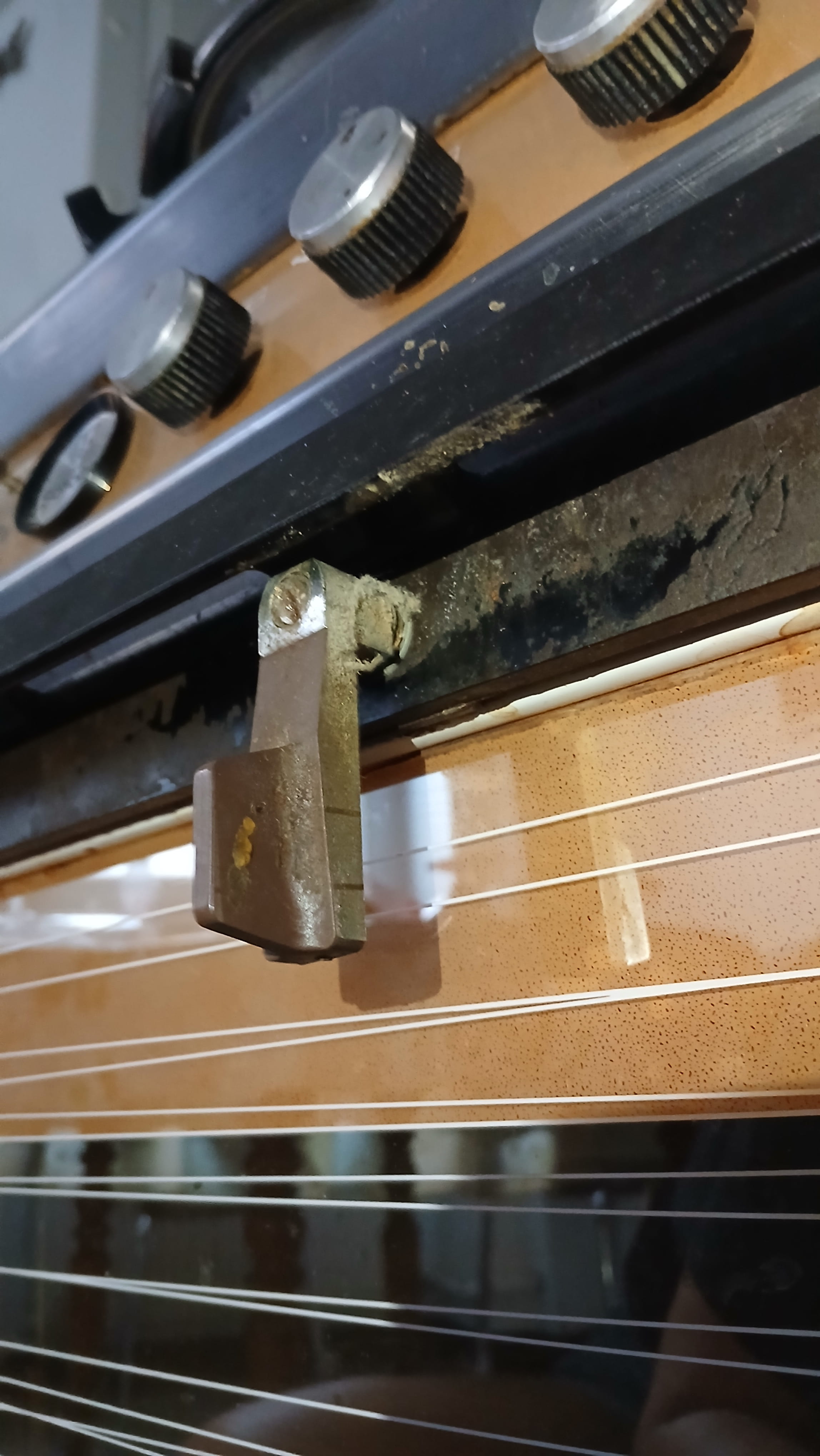

Un tournevis adapté supportant le marteau pourrait  peut-être convenir .
L'état de la fente de la vis démontre l'usage d'une lame trop petite .

Merci Daniel pour les infos ! Là nouveau problème : on ne voit pas du tout comment le démonter...

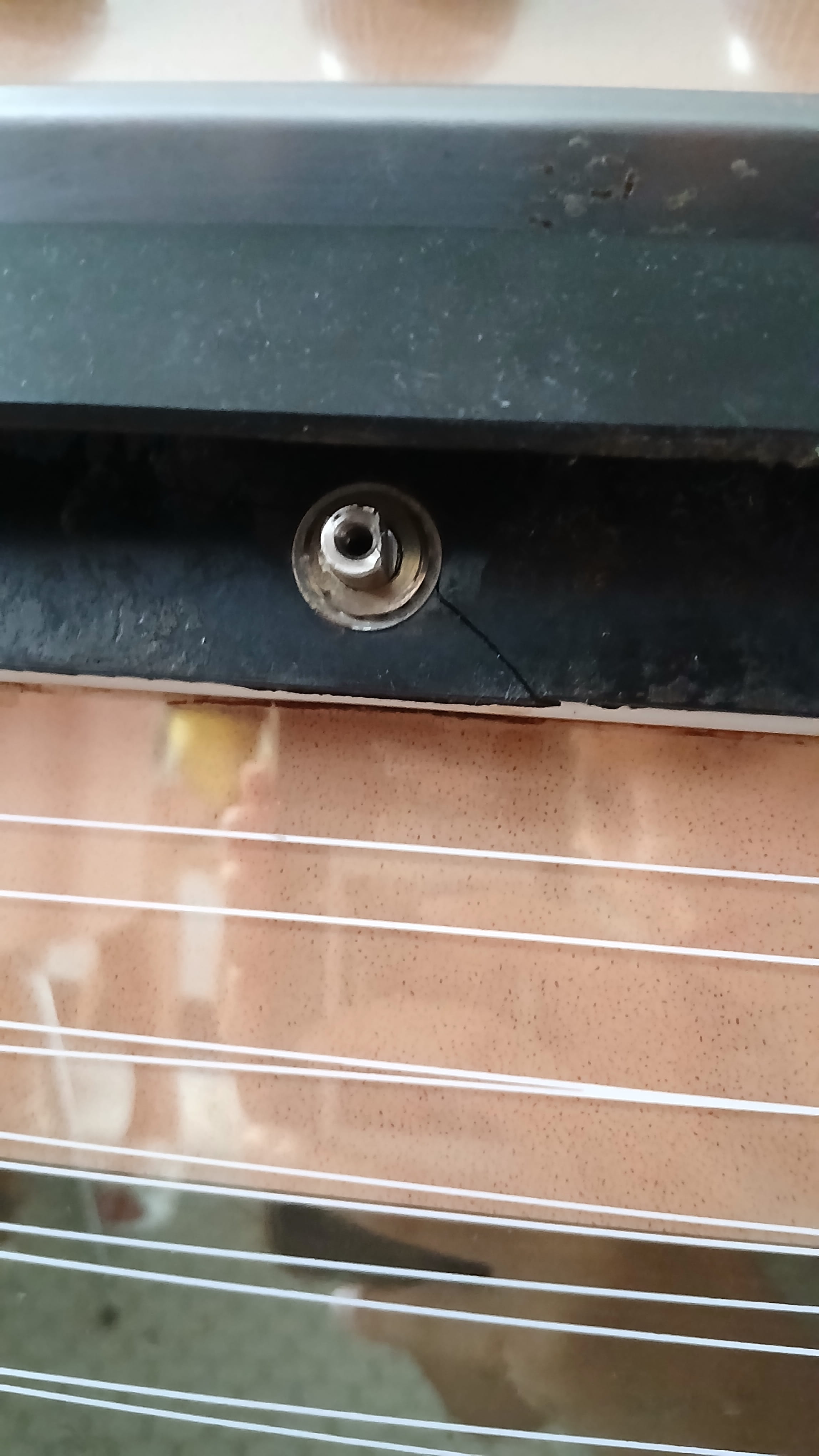

Sinon il y a du nouveau : on a pu enlever la vis centrale et la partie !
Aussi, le levier a cassé, on a essayé les coups de marteau, ce sont les outils qui lâchent et pas ce verrou de malheur !! Même à la pince rien à faire

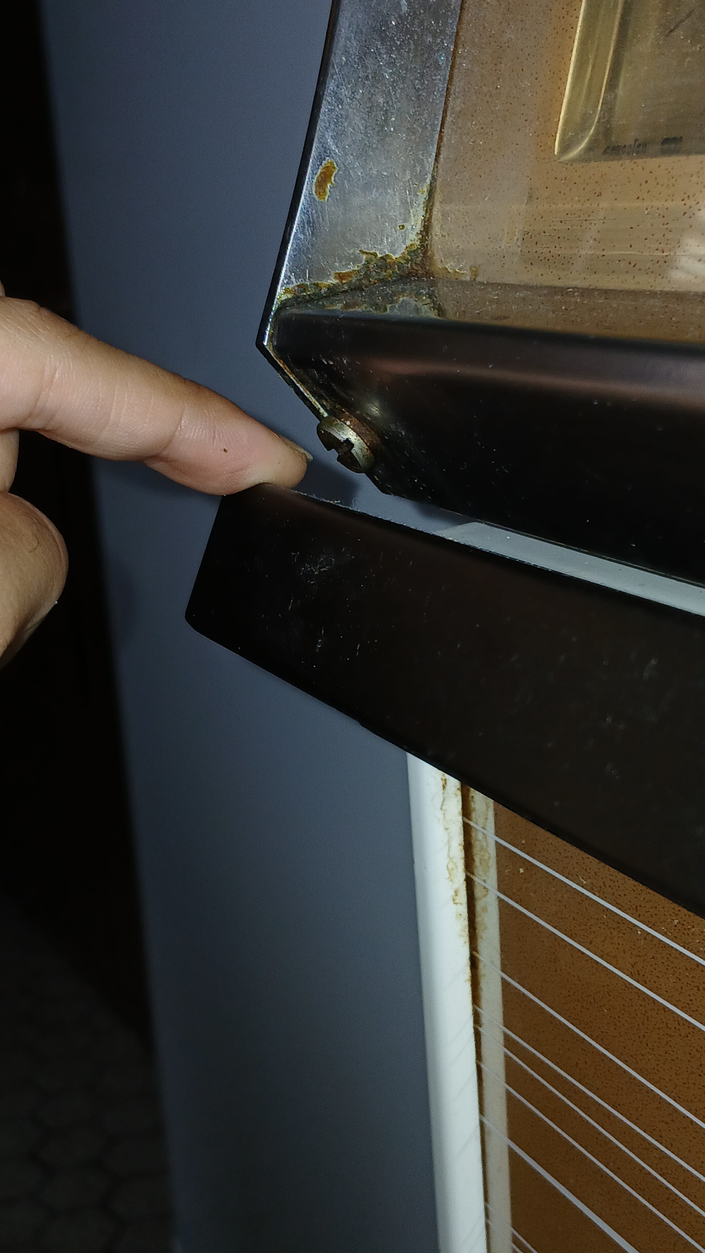

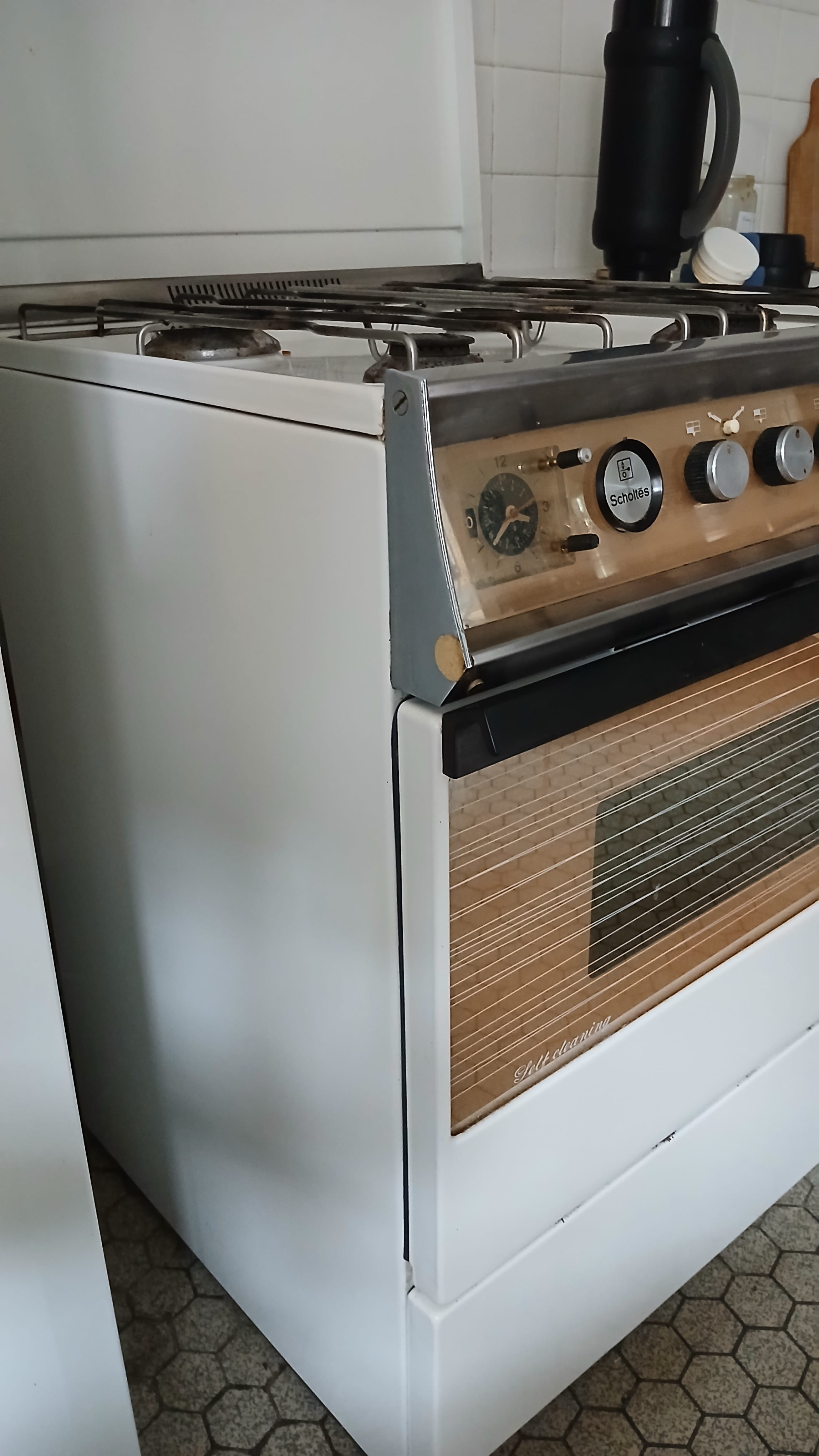

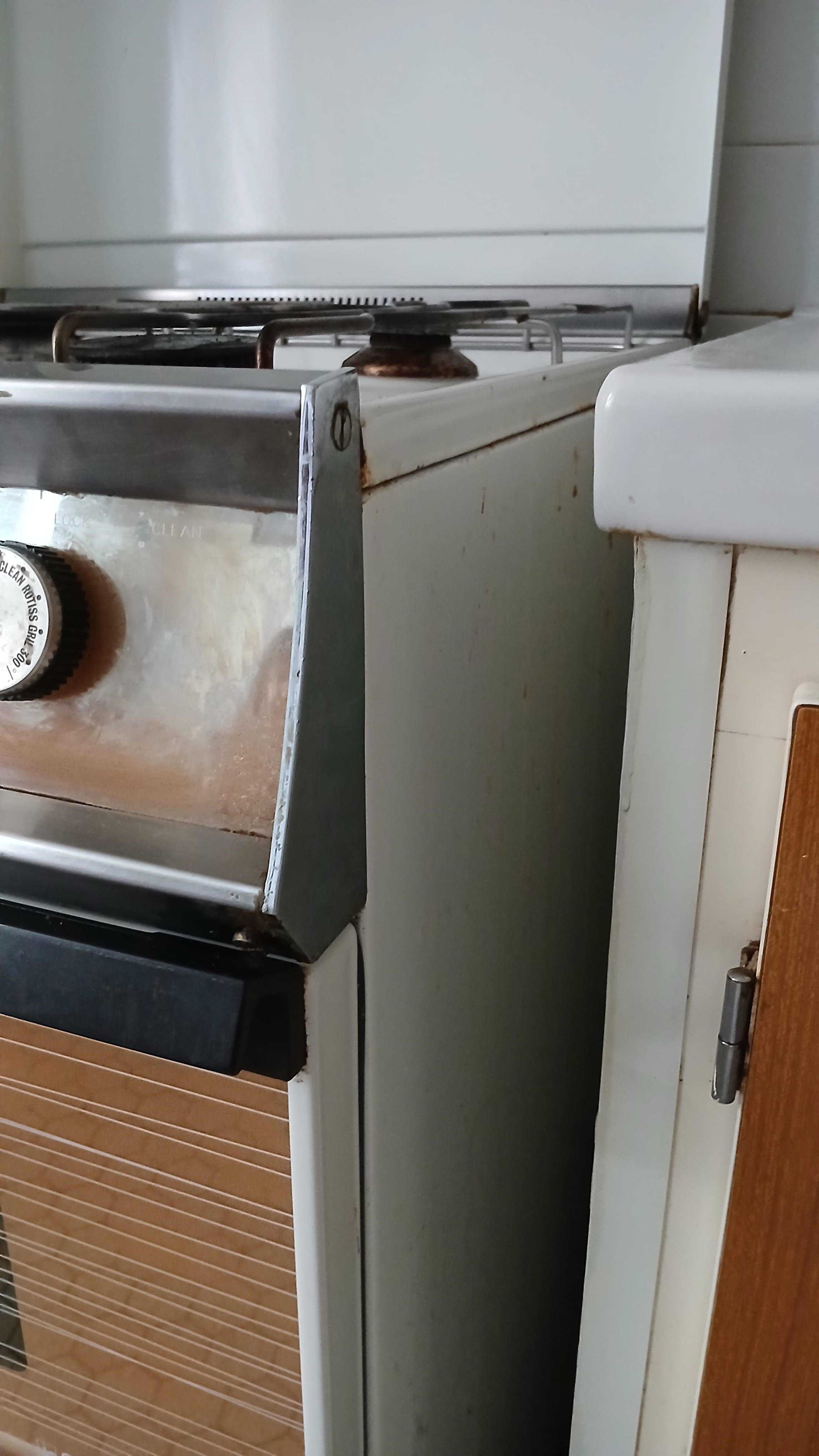

On a voulu enlever la partie avec les boutons mais impossible car 2 vis sont de biais et impossible de les atteindre...
Esme
La partie avant avec les boutons à l'air bien collée, et je n'ose pas tirer dessus si jamais il y a un joint par exemple
Voilà les côtes, si ça aide
Généralement c'est le plateau des brûleurs qu'il faut démonter pour atteindre le mécanisme. Une fois les brûleurs démontés le plateau suivant les modèles bascule sur l'arrière.
