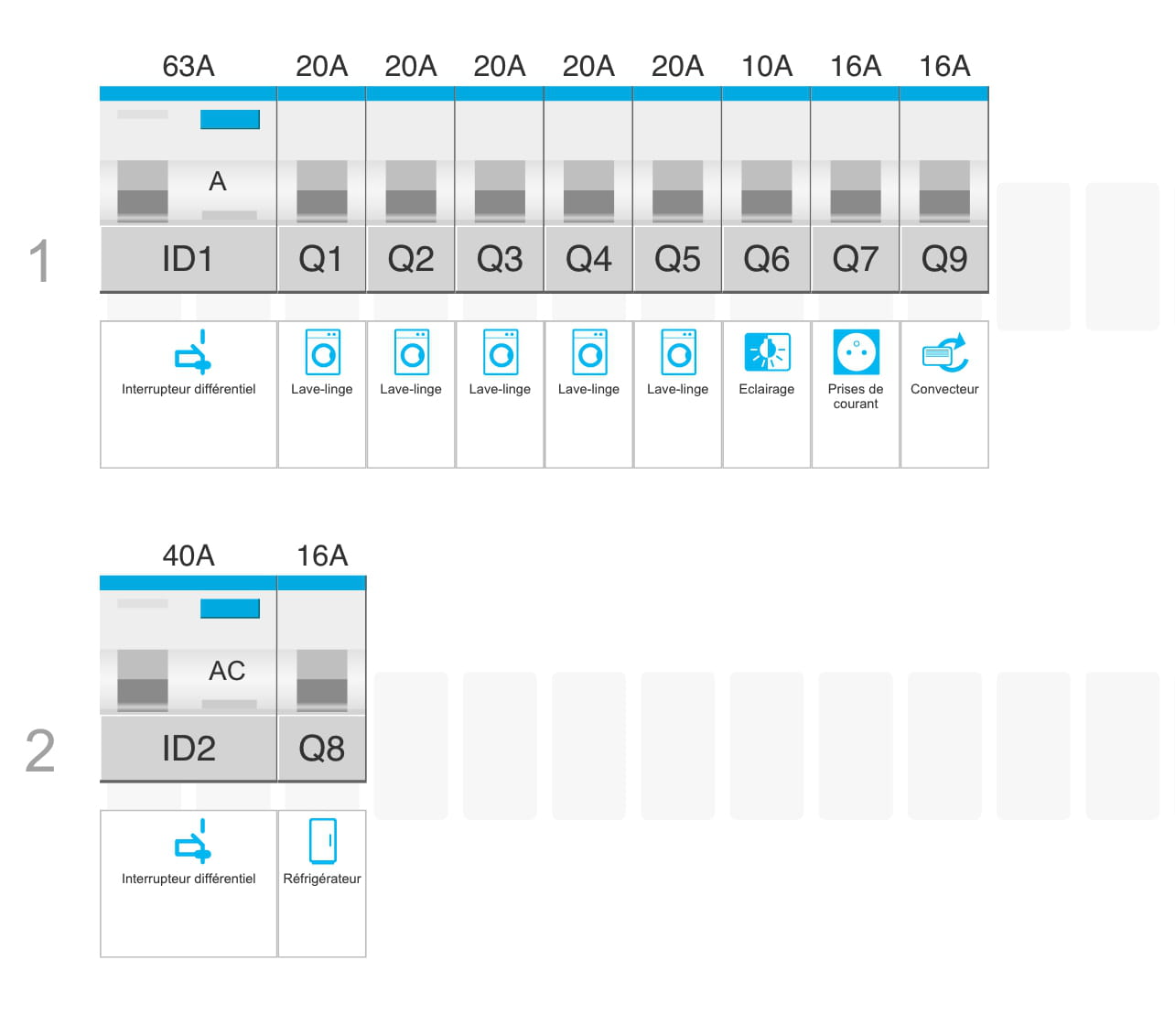

KIDUGUEN Messages postés 14279 Statut Modérateur 5 021
Bonjour, perso j'aurais tiré une ligne du tableau principal en 3x10 mm2. Ensuite vous pouvez mettre des grosses goulottes le longs des murs pour répartir toutes vos prises .
fred.ml Messages postés 18638 Statut Modérateur 688
Bonjour Julien, vu l'équipement que vous voulez installer qui demanda d'avoir des protections différentiels séparées (et des types d'interrupteurs différentiels différants) l'idéal est effectivement de faire un tableau secondaire dans la pièce..
Julien
Merci pour vos retours ????
j étais partie sur une ligne seulement mais je comprends qu il faut en avoir au moins deux
Est ce que cette configuration conviendrait ?
Je prends les disjoncteurs 20A pour les prises informatiques et non des laves linges
Un câble de 10mm du tableau principal vers le secondaire suffit ? Je dois connecter le câble sur quel équipement ?
merci d avance
Julien
je comprend qu il faut un tableau de deux lignes
est ce que cette configuration conviendrais ?
Et donc un câble de 10mm entre les deux tableau conviendrait ? Sur quel équipement je le connecte sur le tableau principal ?
